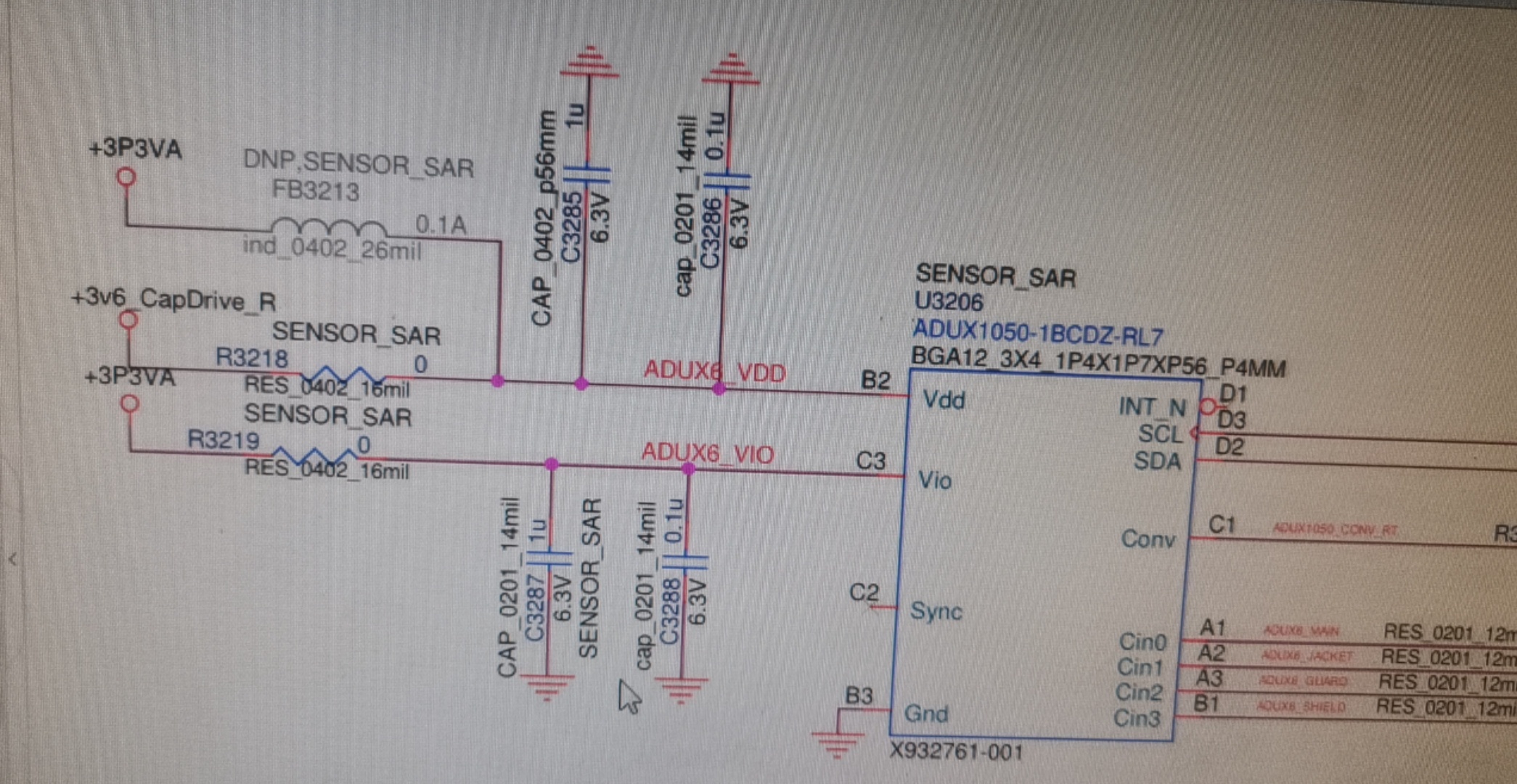

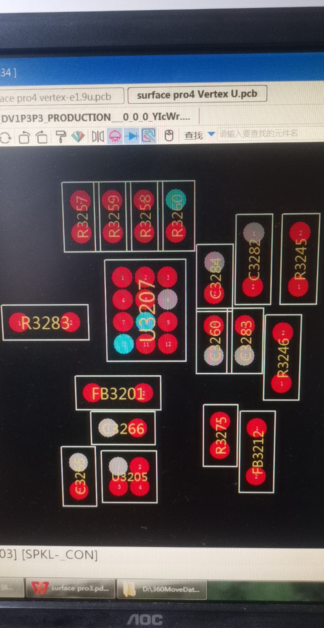

求助苏菲婆3关机掉电!请大佬指点指点,我这个键盘芯片换好了,现在关机掉电找不到维修点了。这屏太难拆了,想一次性搞好,请高手支招。谢谢!!!

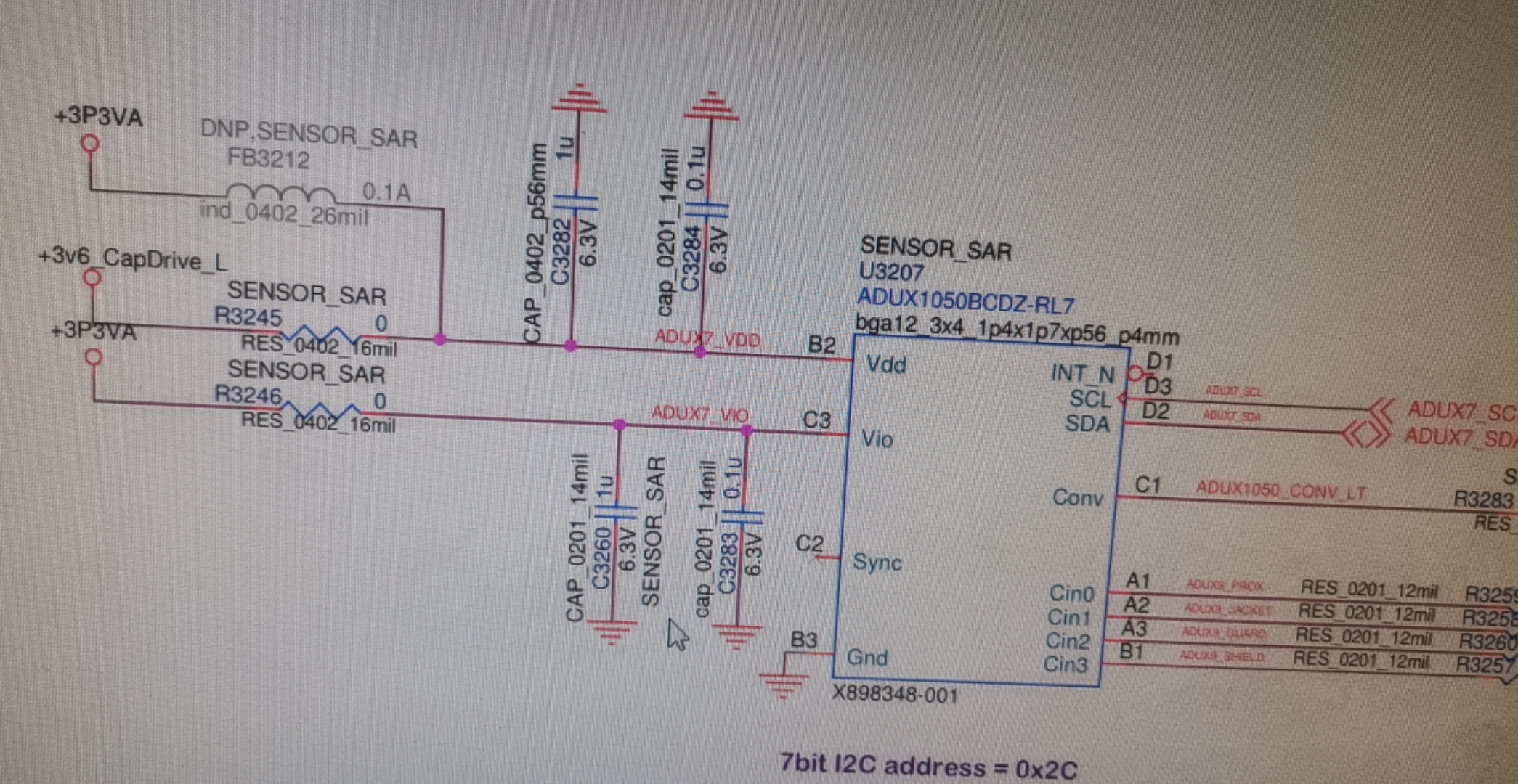

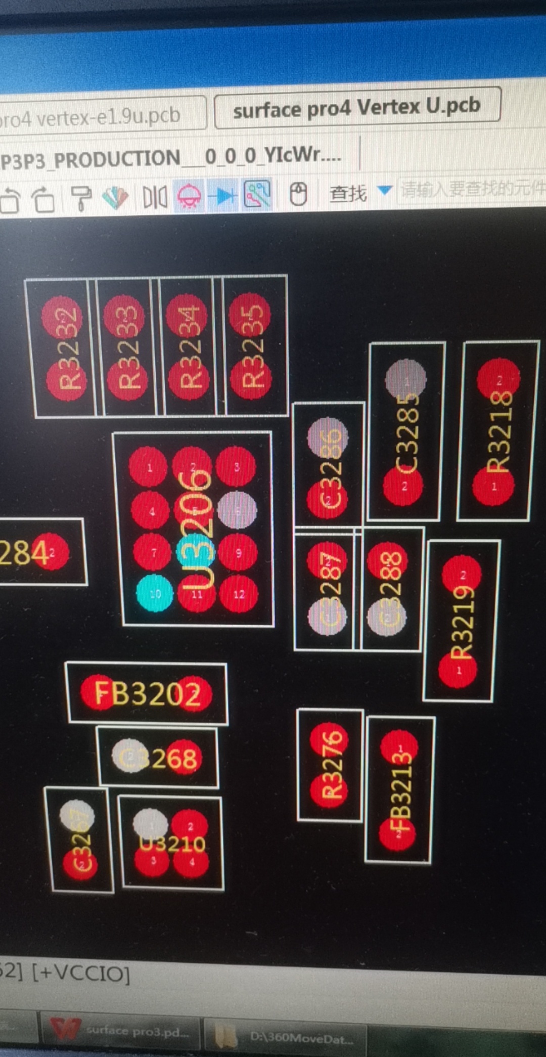

我知道苏菲婆4的掉电维修点,分享出来给有需要的兄弟!U3206 U3207电压输入脚电容漏电,位号C3260 C3283 C3287 C3288这四个电容自己检测,哪个漏电就换哪个,不会测的可以直接把四个电容夹碎也可以正常工作(不建议这样操作)。
