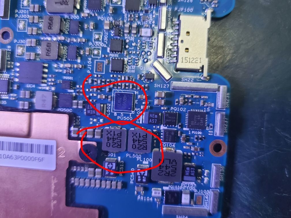

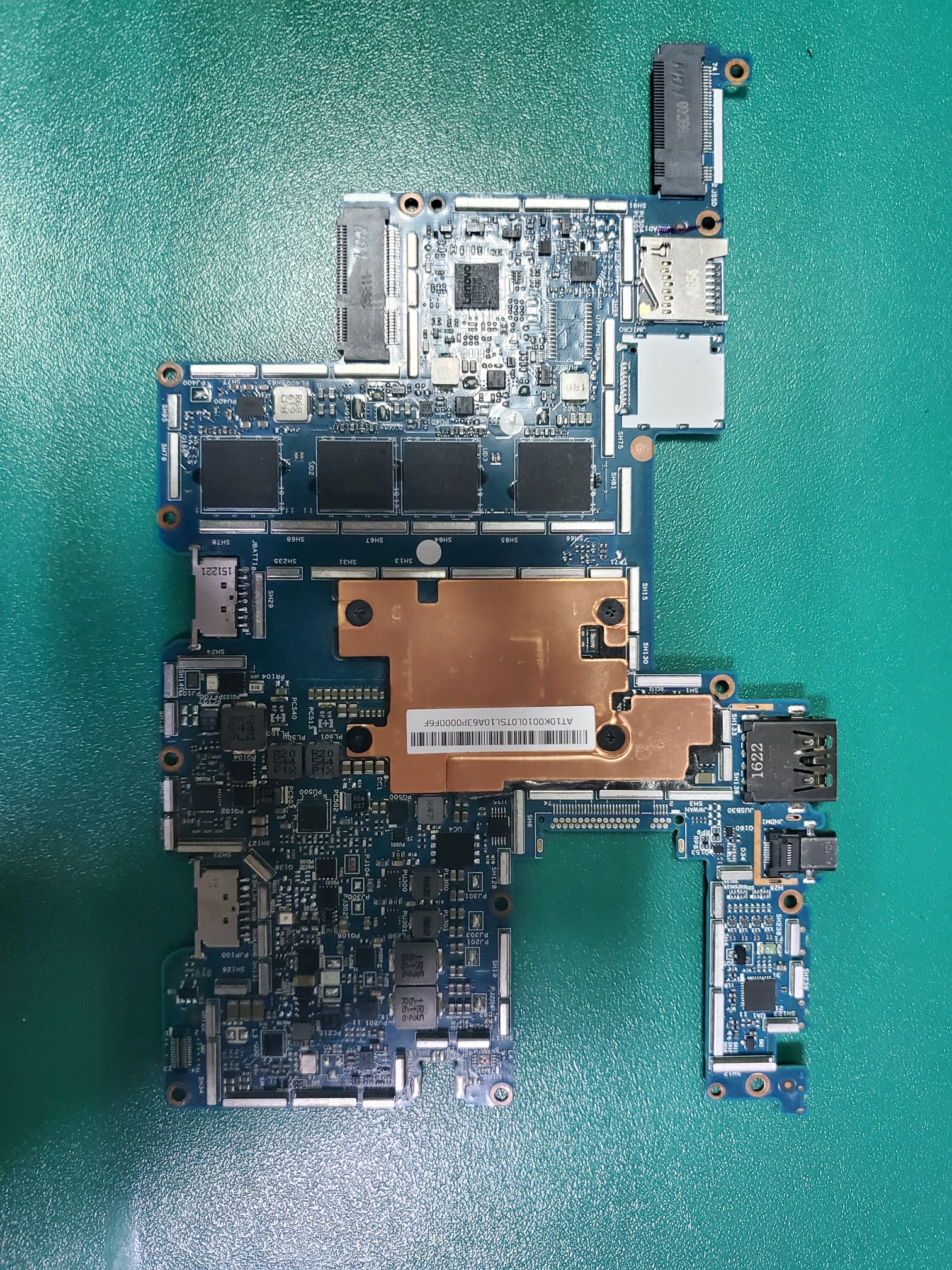

今天遇到一个联想平板二合一,CPU旁边电感没有电流,换了供电芯片还是一样故障,这两个电感阻值很低0.008左右
