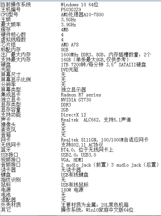

标题: 台式机问题 [打印本页]
作者: FiY6406    时间: 2022-10-9 16:07
标题: 台式机问题
AMD台式机,所有USB端口只要热插拔USB设备,电脑CPU就100%电脑就变的很卡。之前还好好的  突然间变成这样了,驱动更新过、系统重做过、bios恢复出厂设置过都无法解决问题。如哪位大佬遇到过这个情况,请不吝赐教!!
作者: 没钱不行    时间: 2022-10-9 20:21
刷过BIOS没有。测USB供电打阻值
作者: VXU1tQ3h    时间: 2022-10-9 21:33
同问....有没有大佬有解决方法
作者: jt8259    时间: 2022-10-10 13:54
“电脑CPU就100%电脑就变的很卡”  八成还是软伤,系统,驱动 就这两个可能。
继续换个版本的系统  或者试试在WINPE下 是否100%
作者: FiY6406    时间: 2022-10-11 16:23
jt8259 发表于 2022-10-10 13:54
“电脑CPU就100%电脑就变的很卡”  八成还是软伤,系统,驱动 就这两个可能。
继续换个版本的系统  或者试试在WINPE下 是否100%
已经换过win7  win10好几个版本的系统  驱动找了原厂的和网上大部分的都是试过。还是无法解决,哎
作者: FiY6406    时间: 2022-10-11 16:50
没钱不行 发表于 2022-10-09 20:21
刷过BIOS没有。测USB供电打阻值
准备试一下
作者: zyx265918    时间: 2022-10-11 20:12
原来好好的,怎么可能是软件问题
作者: gingerluo    时间: 2022-10-11 20:37
找个linux系统试试,ok的话就是系统或者驱动问题了
作者: 小李001    时间: 2022-10-12 08:29
路过学习一下,打阻值
作者: sainie2013    时间: 2022-10-12 21:43
打阻值,测供电试试
作者: u1461067    时间: 2022-10-12 22:52
路过学习一下
作者: lsnncjc    时间: 2022-10-12 23:34
内存问题吧,
作者: xfzl    时间: 2022-10-14 07:45
AMD,我一般先换CPU
作者: ppb13048767793    时间: 2022-10-19 18:16
USB是桥提供的吧
作者: 塑料管    时间: 2022-10-23 06:48
卸载杀毒软件,硬件问题很少有CPU100%的。
作者: FiY6406    时间: 2022-10-27 00:13
塑料管 发表于 2022-10-23 06:48
卸载杀毒软件,硬件问题很少有CPU100%的。
系统都重做过,还是官网的原版ISO
作者: 实习医生    时间: 2022-11-27 10:17
换主板试试,先确定故障。
