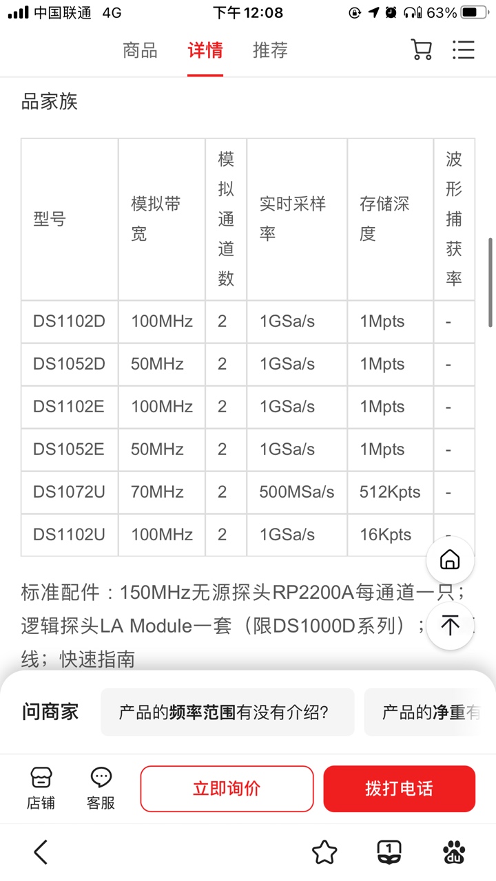

标题: 想买台二手示波器 ,有要出手的老板联系我 [打印本页]
作者: wlpdexunwei    时间: 2022-10-9 01:52
标题: 想买台二手示波器 ,有要出手的老板联系我
微信18337597730 /15603717351
作者: 先锋家电维修    时间: 2022-10-10 15:41
刚买新的  1280  1080给你可要 UTD2102CEX+
作者: wlpdexunwei    时间: 2022-10-10 17:10
有普源的吗
作者: 肖安明    时间: 2022-10-10 20:26
有个普源DS1052E要不要
作者: wlpdexunwei    时间: 2022-10-13 12:09
肖安明 发表于 2022-10-10 20:26
有个普源DS1052E要不要
带宽是50M的吧?
作者: 肖安明    时间: 2022-10-13 15:43
wlpdexunwei 发表于 2022-10-13 12:09
带宽是50M的吧?
原机是50   可以刷成100
作者: 个人全能    时间: 2022-10-13 21:15
安泰信 100m 大屏的要不要
作者: wlpdexunwei    时间: 2022-10-13 22:41
肖安明 发表于 2022-10-13 15:43
原机是50   可以刷成100
刷了之后就可以抓100M的波形吗
作者: wlpdexunwei    时间: 2022-10-14 10:51
个人全能 发表于 2022-10-13 21:15
安泰信 100m 大屏的要不要
拍个图看下
作者: wlpdexunwei    时间: 2022-10-14 16:12
wlpdexunwei 发表于 2022-10-13 22:41
刷了之后就可以抓100M的波形吗
多少钱的?价格说一下
作者: 綤爺    时间: 2022-10-16 22:29
ds5062me   启动300次  实际使用30次   大屏双通道带表笔   60mhz  要的带价来
作者: 刘键    时间: 2022-10-18 07:28
老款的固维要不,价钱便宜,很便宜
作者: wlpdexunwei    时间: 2022-10-30 13:48
各位老板。已买到,封贴!
作者: 木头爱吃荔枝    时间: 2022-11-17 10:18
楼主,泰克TDS2022B  100MHz  1GS/s   两通道  要不要?
