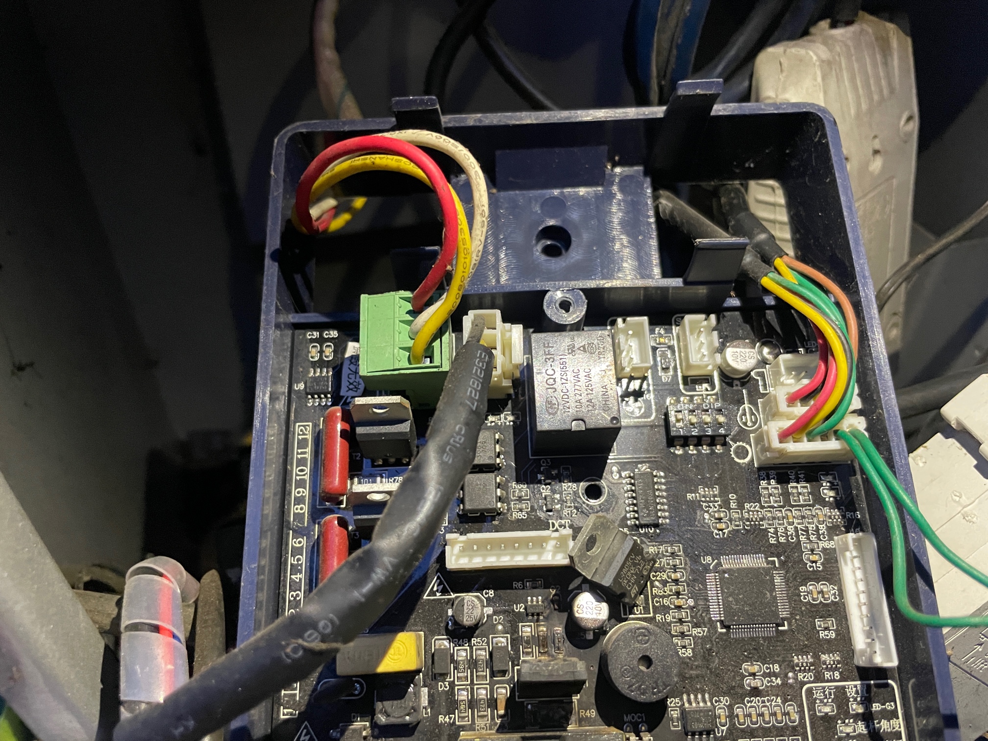

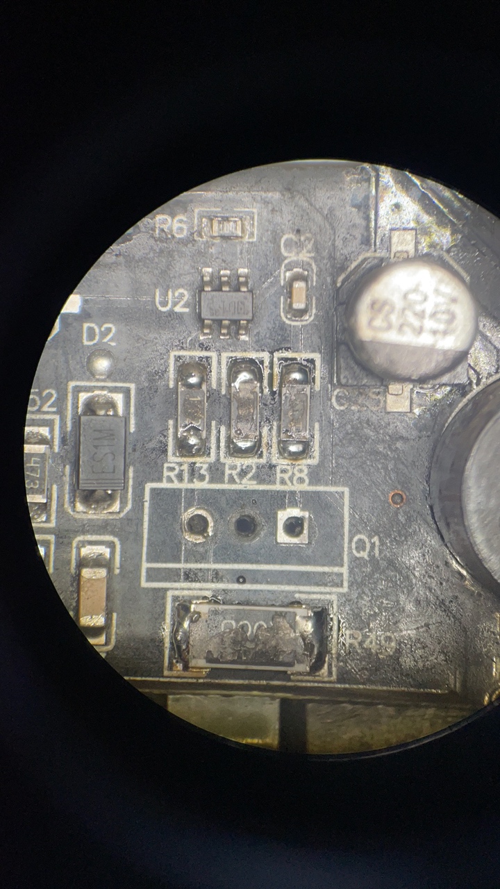

威捷的DZX2.1道闸机主控板,炸管了
现在测量只有整流电压输出,低压控制部分不通电,无从下手,求大师傅指点迷津

找到低压主路用开关电源代替供电

检查Q1,U2
