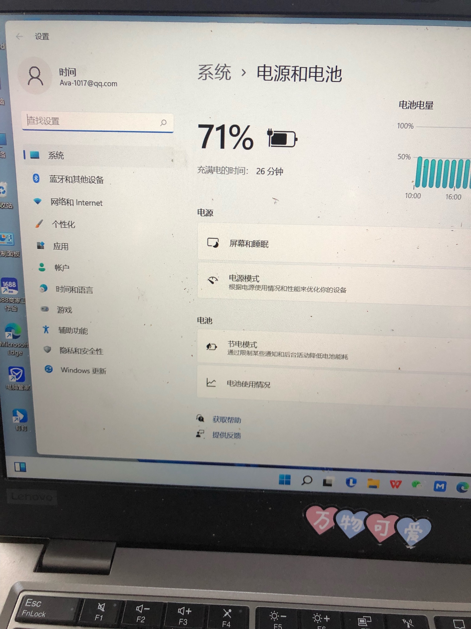

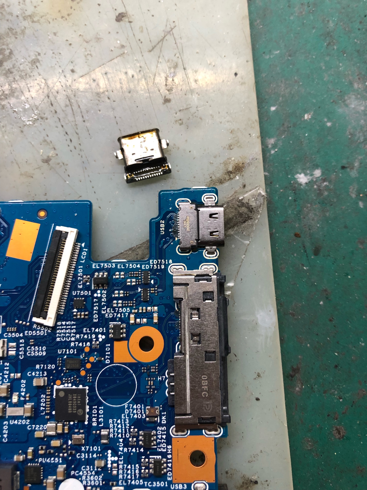

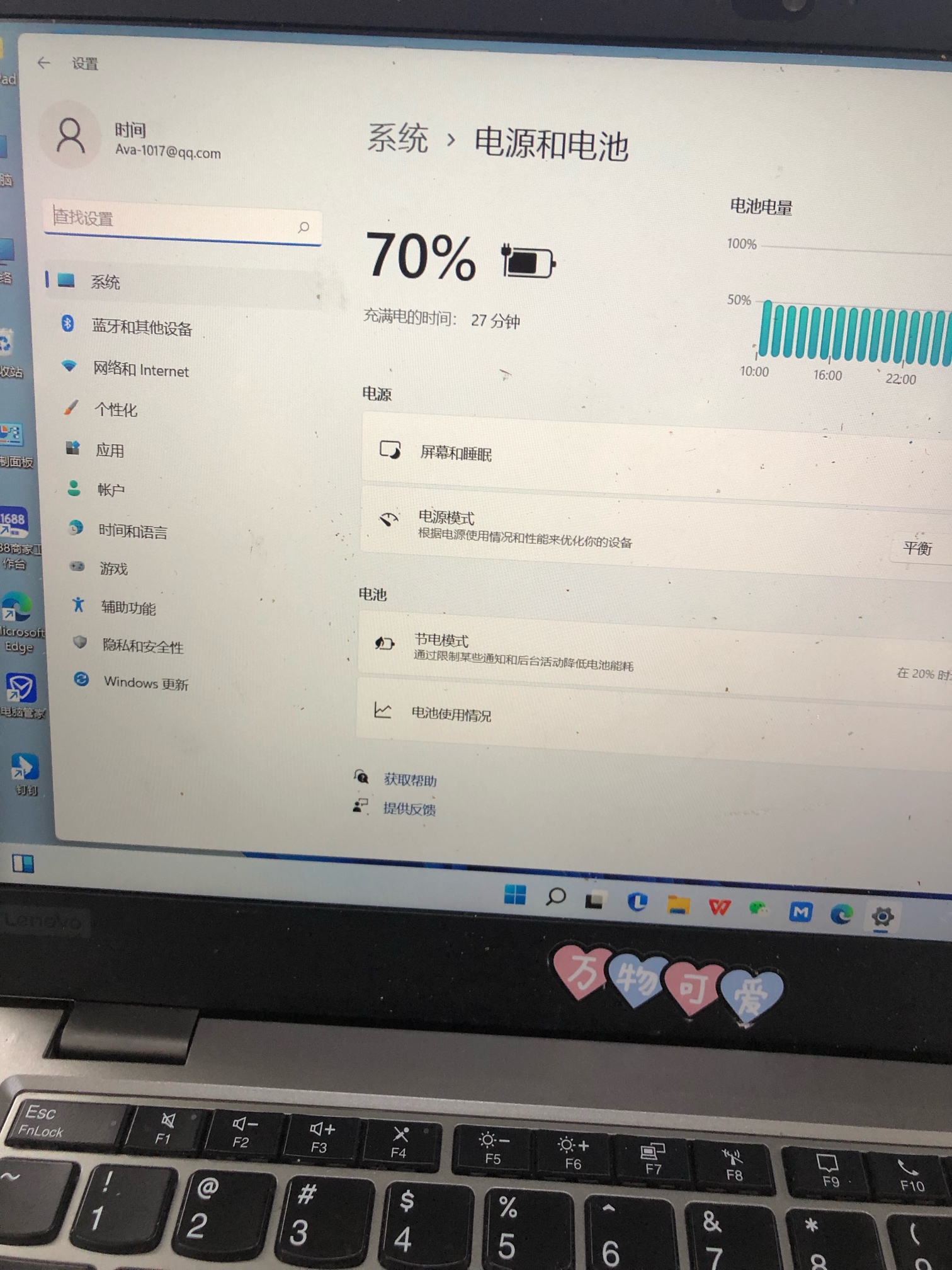

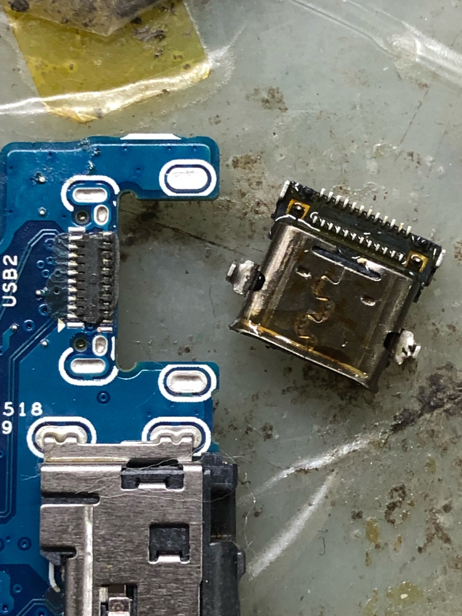

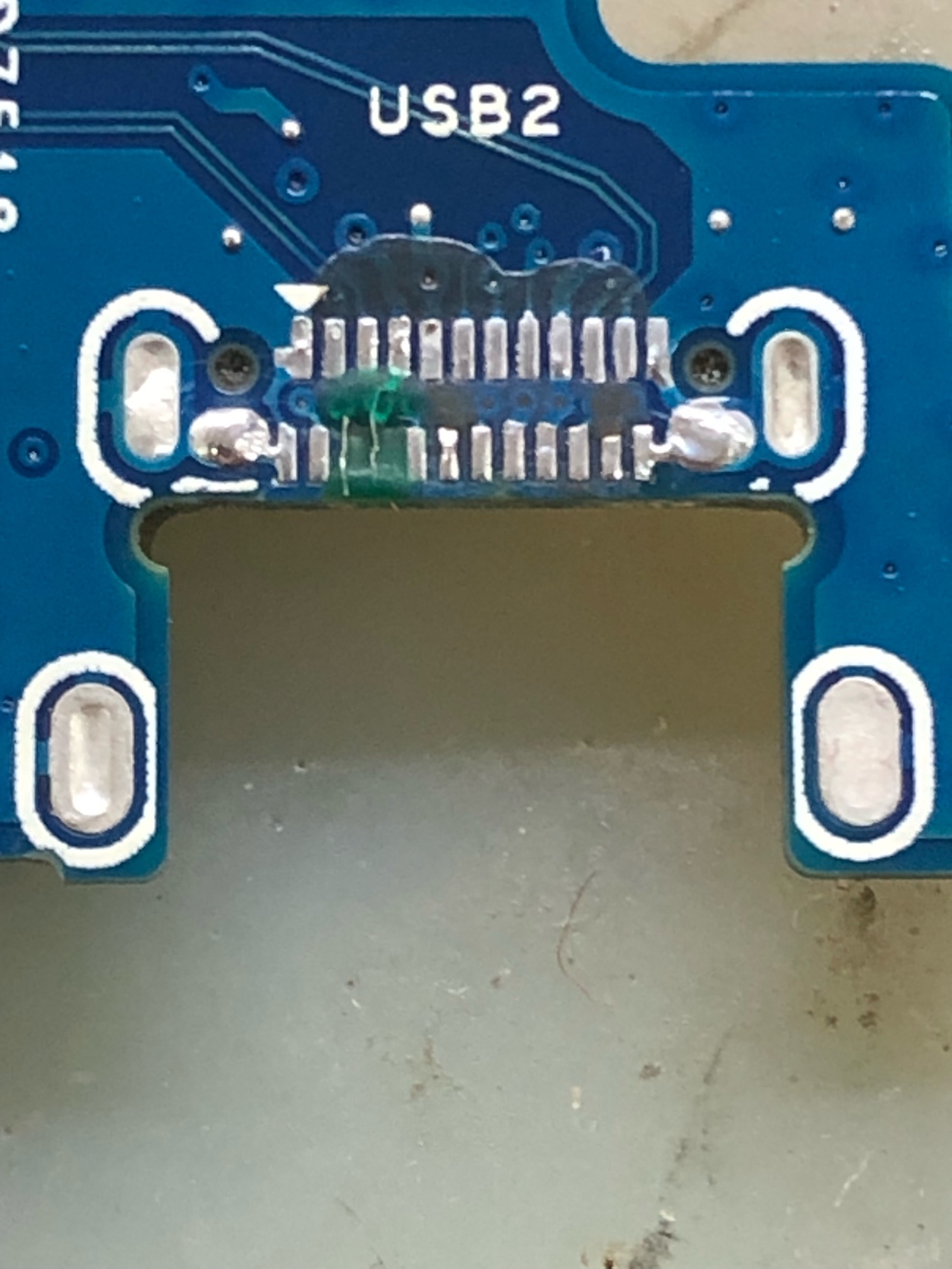

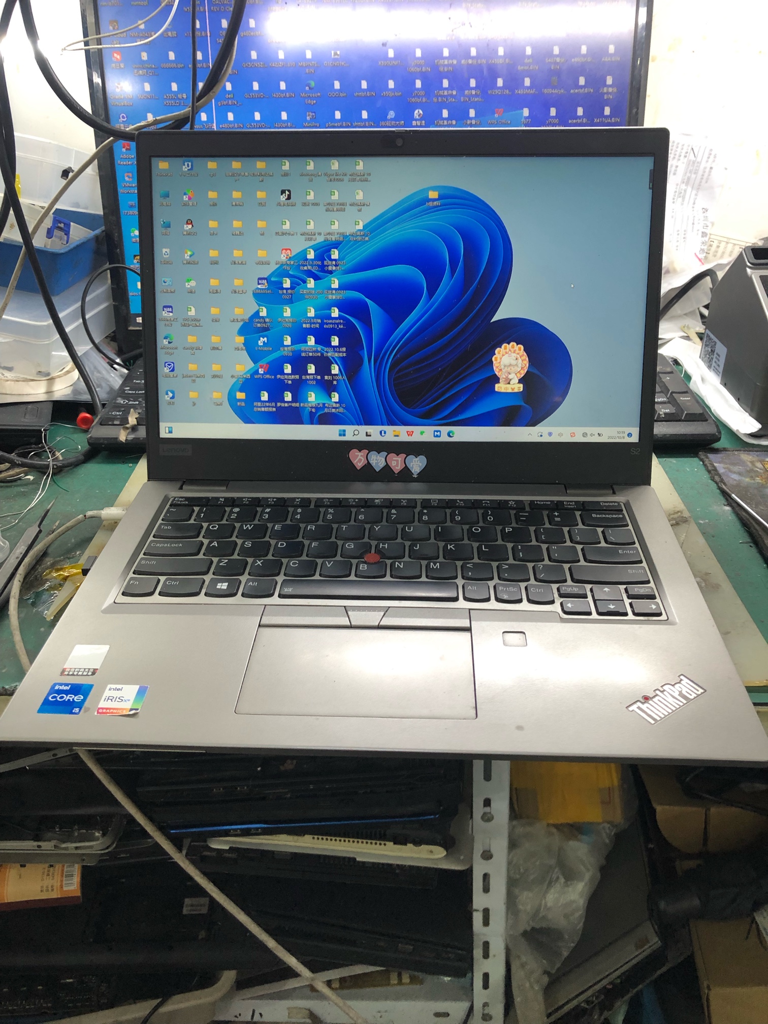

接修同行一台thinkpad s2说是不充电,一看这么新估计在保吧,一查发现只保一年已过保,那就自己修吧,插电发现不升压,一般type c口爱坏,一看果然c口舌头都变型了,那不是好办了,麻利拆开准备换c口,结果一看我靠联想现在连接口都打黑胶了我去,开干拆下来发现还好引脚没掉,接下来开始小心翼翼的除胶,尽管小心翼翼但还是掉了两个引脚,我靠补吧,由于不是修手机的没有显微镜只能肉眼补,过程还算轻松就是有点费眼睛,处理完换上新的c口,开机测试充电已正常,至此此机修复完成

掉的点少可以补,多的直接改神器。

你这种掉的少问题不大,双排掉的多的,直接改神器
