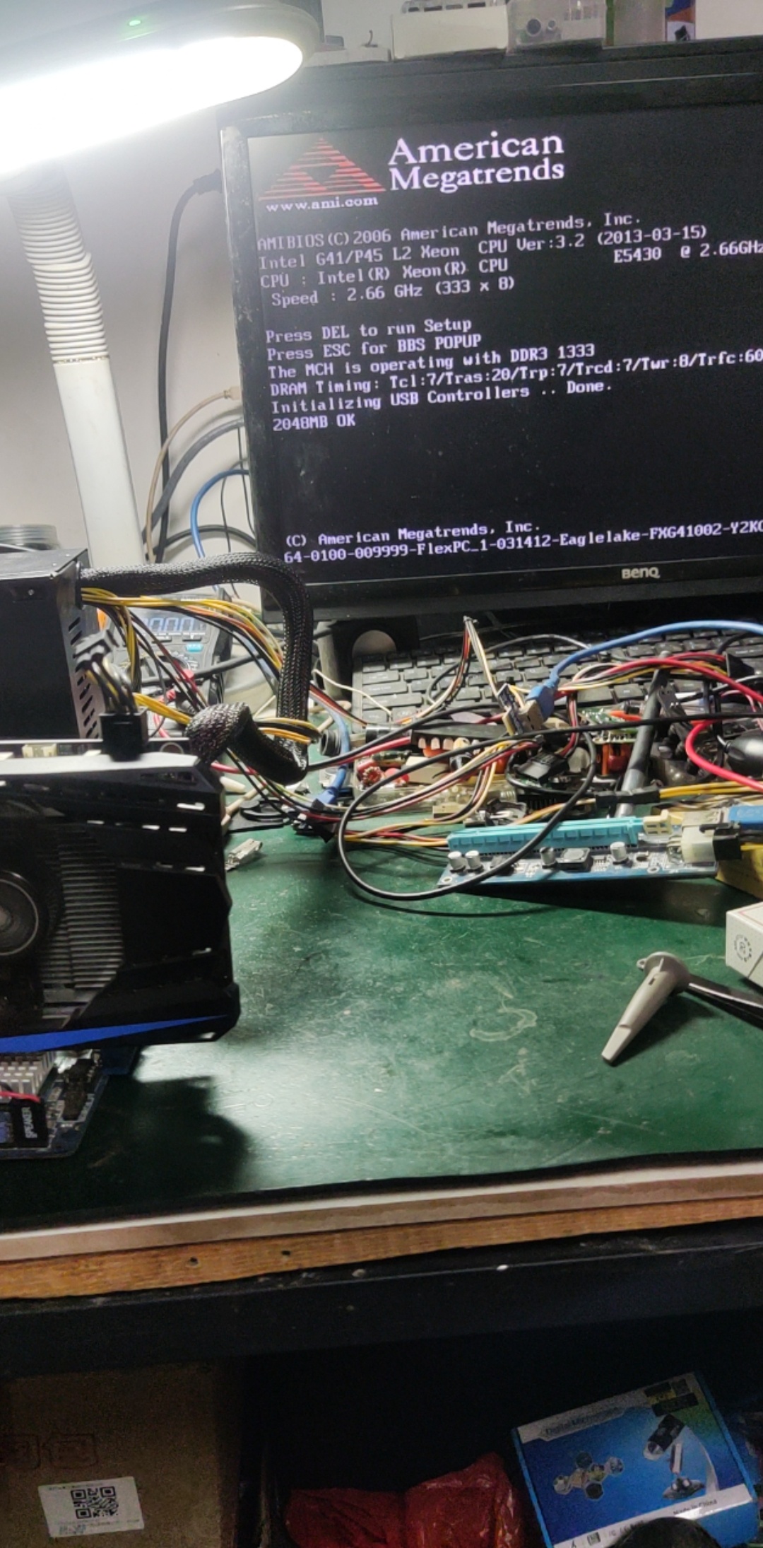

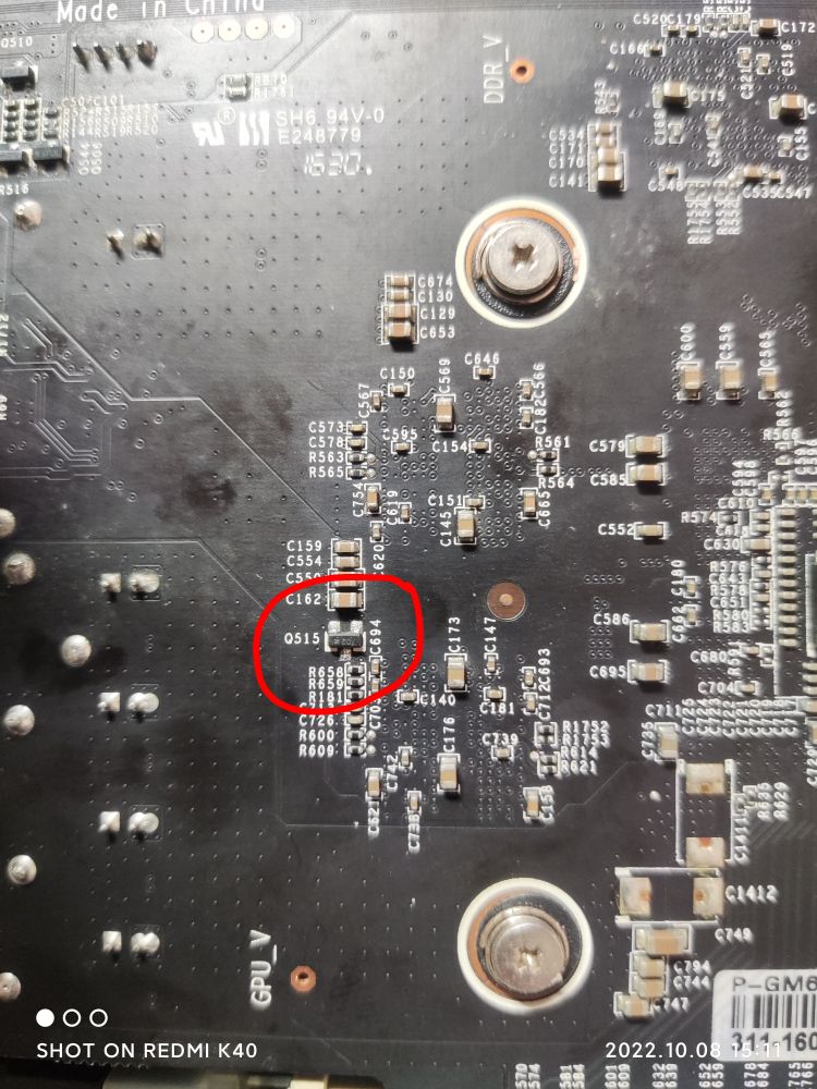

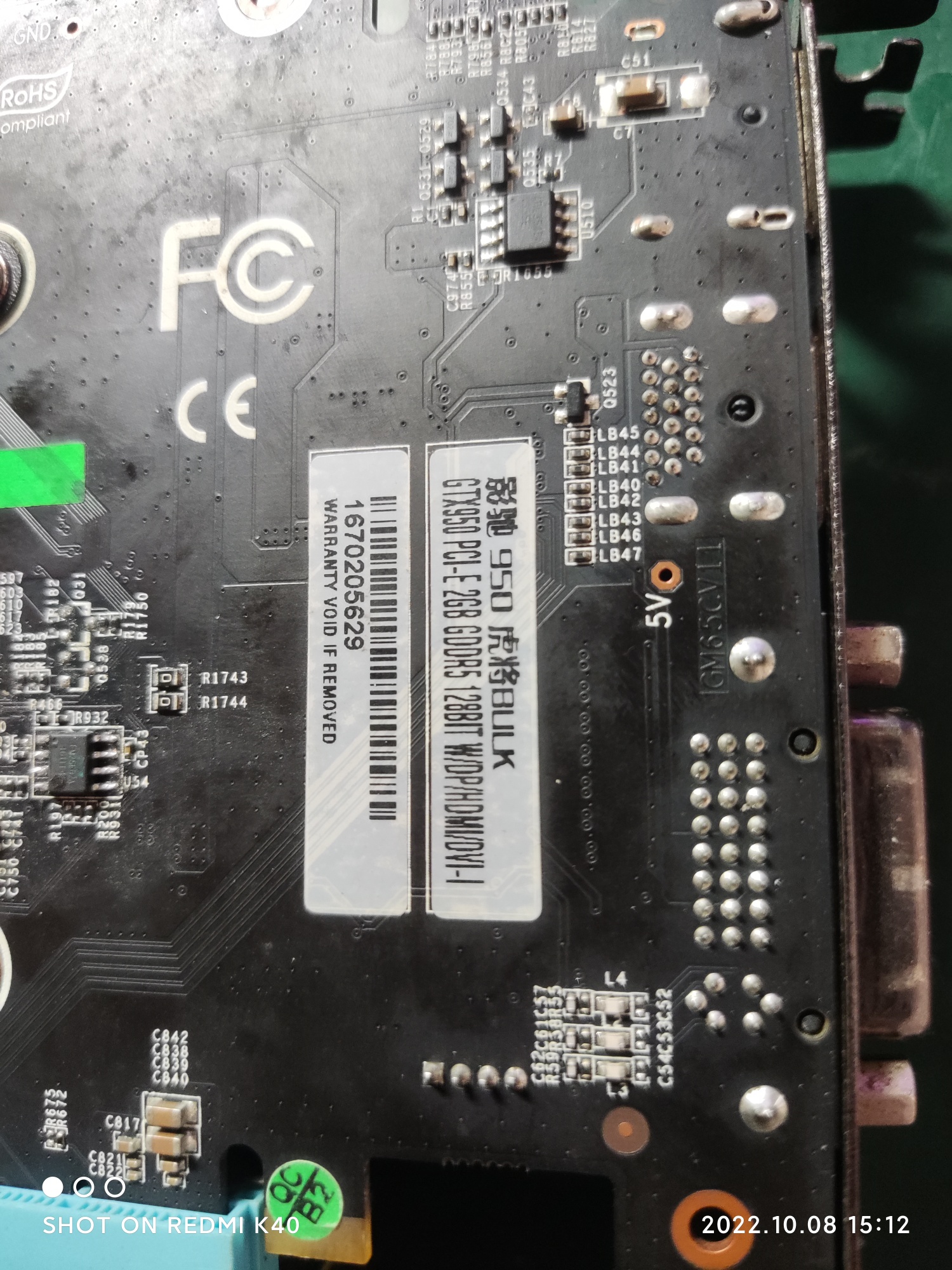

自己用的显卡,GTX950 放太久了,开机无显示,测显存供电1.597V,GPU供电0.908V,PCI供电1.058V,输出端口5V也有,图二上的Q515一脚没电压,跑线路到Q34,求思路,有图纸最好,想知道是开启什么信号的,恳请大佬长辈指点

发表于 2022-10-8 20:24:26 来自迅维网APP | 只看该作者 �
谢谢提醒,已找到问题了,FB VREF SEL没有3.3V反馈的参考电压,已修复,谢谢了

发表于 2022-10-8 16:03:24 来自迅维网APP | 只看该作者 �
复位信号由GPU发出,还是由外置什么电源控制发出呢

发表于 2022-10-8 15:41:09 来自迅维网APP | 只看该作者 �
显存复位信号

10#
发表于 2022-10-23 07:28:54 来自迅维网APP | 只看该作者 �
老吴来了 发表于 2022-10-22 15:45
那么你怎么知道q515是做什么的?正常该多少
一楼说的是正确的,显存复位信号,少了个3.3V的复位信号
