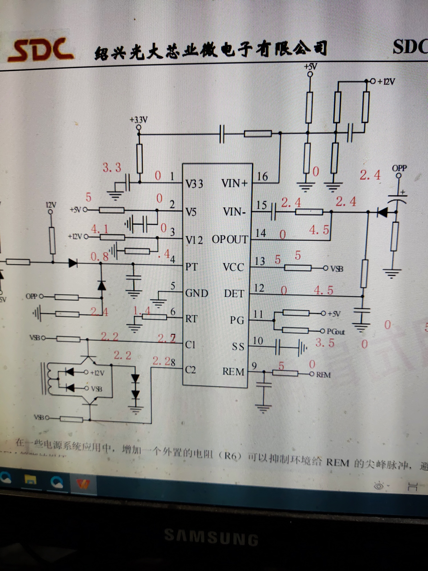

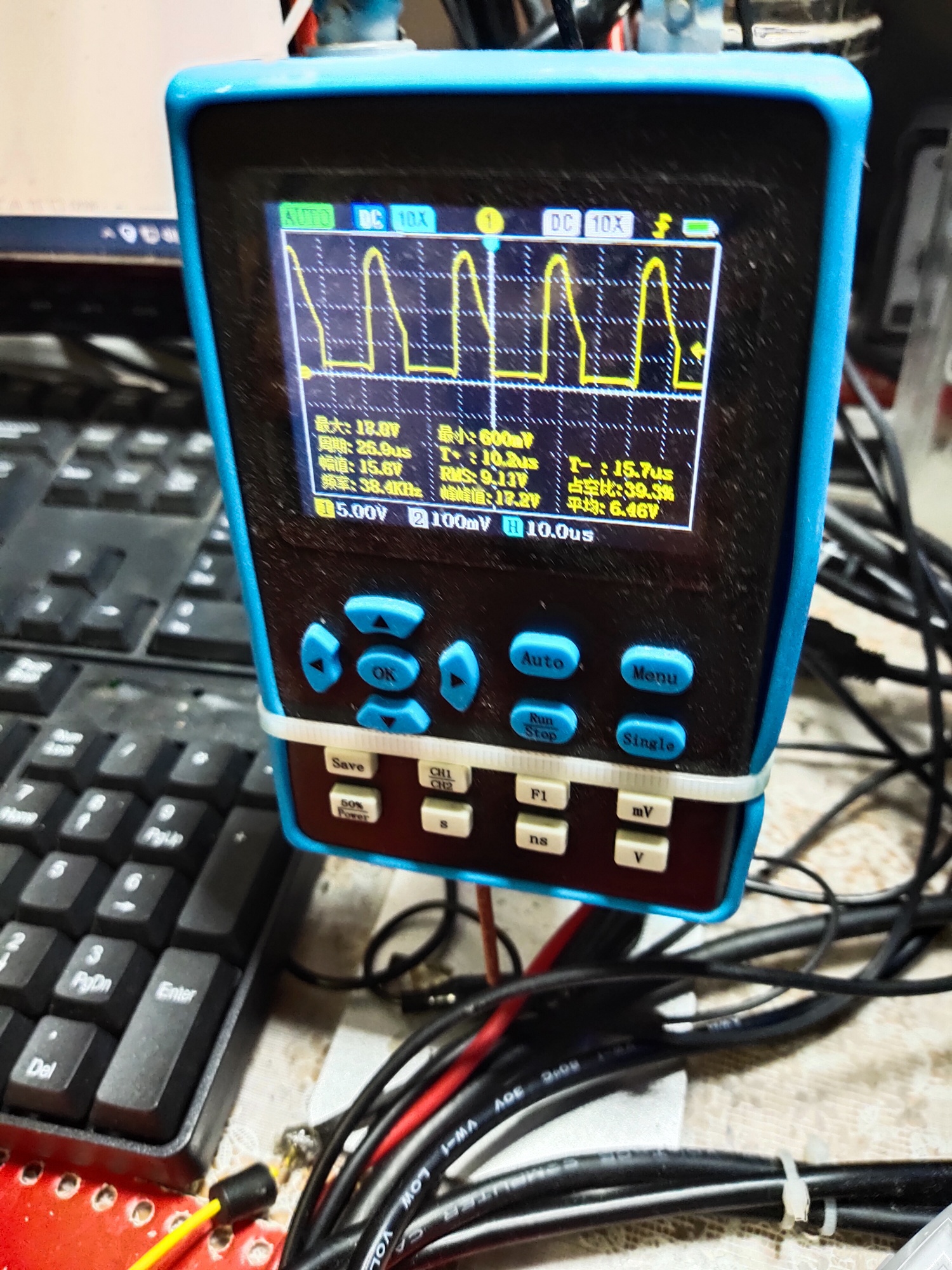

电源芯片2921已经换过两个了,两个推动三极管也换过了,六脚的脉宽电阻也换过了,
七角和八角发出的波形占空比明显不对,六角的电压短接绿线后,还是只有一点4,正常的有二点4。待机输入给两个推动管电压15伏,正常电源是14伏左右,应该也没问题
没有头绪了,难道是变压器铁芯坏掉了?
不要说不值得修,就是想知道为什么,经常修电源的大佬提供点思路

这什么电源?这情况建议查下反馈电路
作者: zhu55747    时间: 2022-10-20 14:14
明峰恒安维修 发表于 2022-10-20 10:20
这什么电源?这情况建议查下反馈电路
被动pfc,推挽电路,修不好了,也不修了,反馈电压都正常的呀,中间的驱动变压器我都换了
