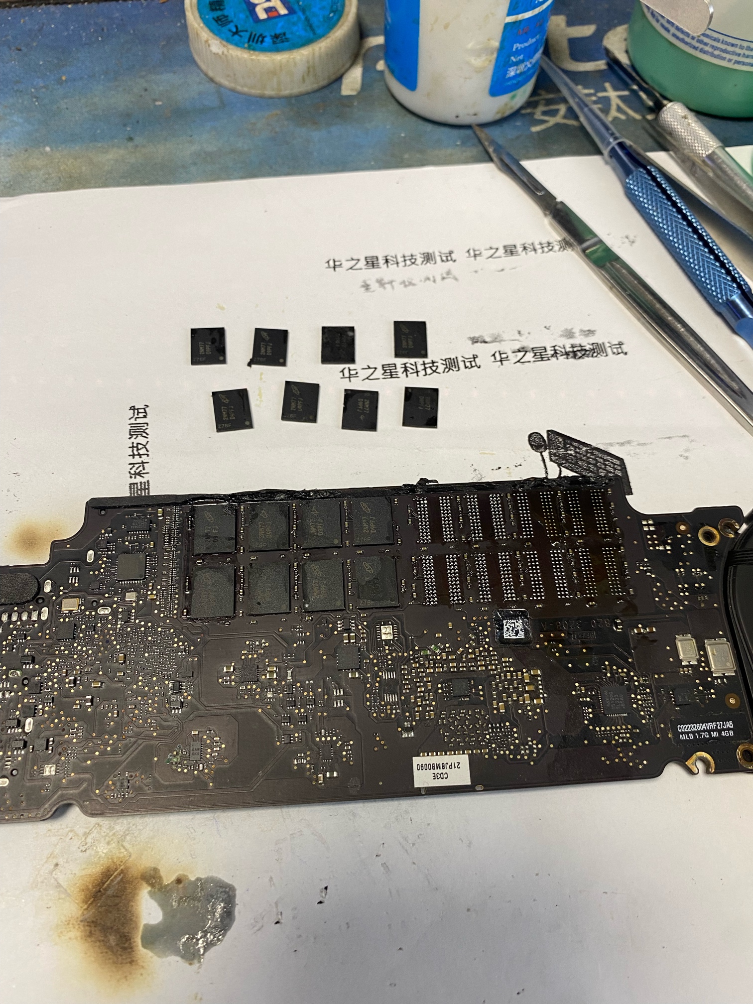

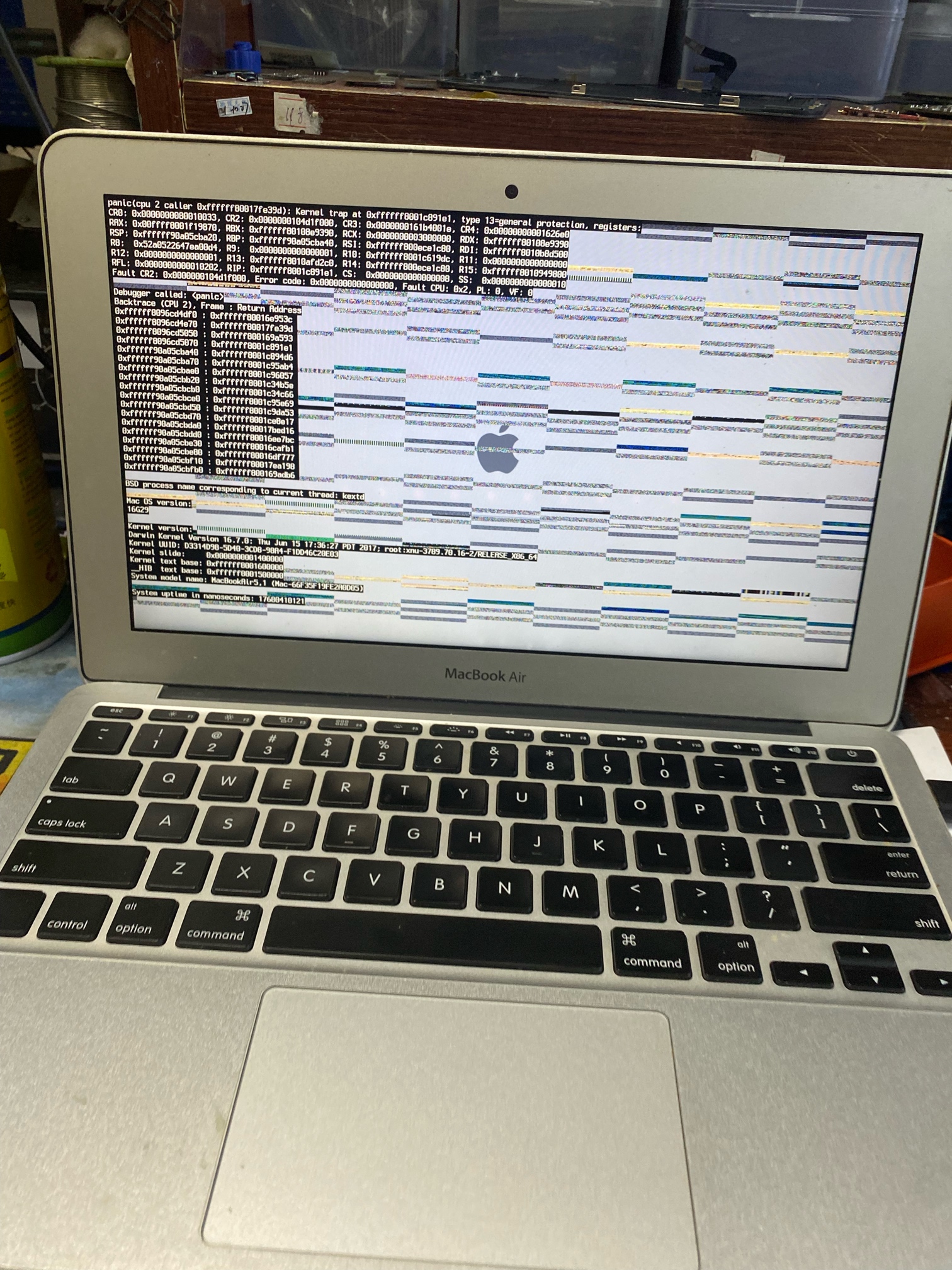

MacBook 花屏完美修复!

作者: deanyzhou    时间: 2022-10-7 15:12
怎么判断是这个8个呢,能讲一下吗
作者: 314285415    时间: 2022-10-7 15:15
deanyzhou 发表于 2022-10-7 15:12
怎么判断是这个8个呢,能讲一下吗
先干这边  在干那边,要么是50%  要么是100%几率

作者: FZYWFIX    时间: 2022-10-16 14:22
兄弟你为什么不干CPU呢
作者: gaoshan311    时间: 2022-10-16 22:09
有没有一种可能是这颗2代i5的事???然后受热了好了,一个月返修?1369  1370好多这种。当然也有颗粒坏的。12年的1466颗粒坏的多

作者: 满子    时间: 2022-10-17 15:38
为什么一次干那么多呢?不明白

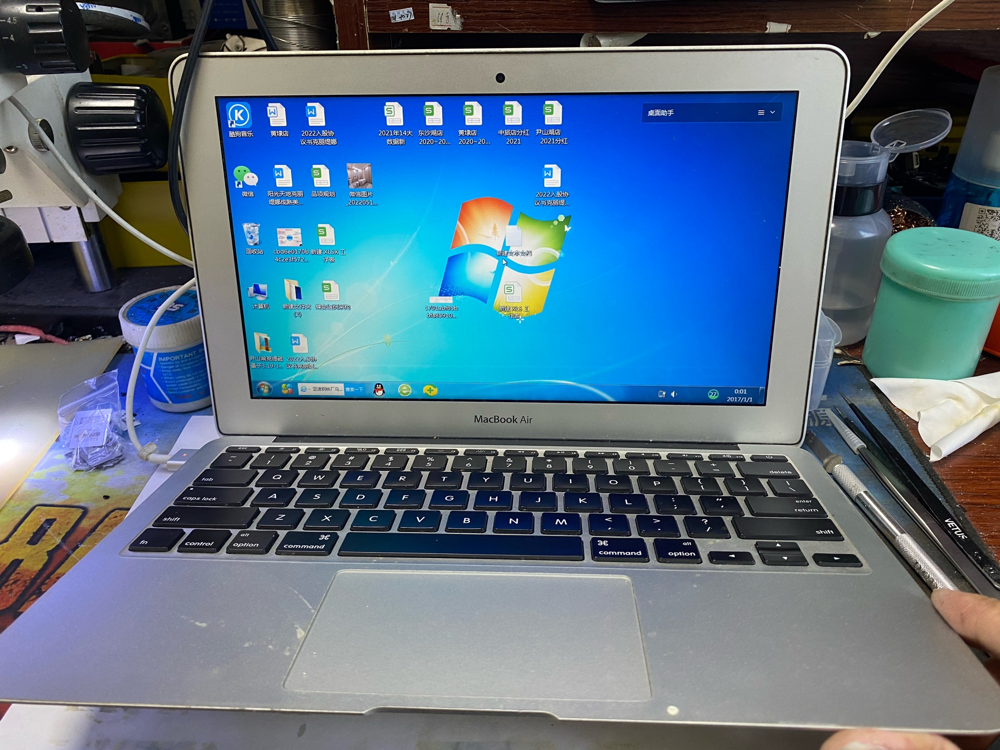

作者: huaan-9527    时间: 2022-12-8 15:10
gaoshan311 发表于 2022-10-16 22:09
有没有一种可能是这颗2代i5的事???然后受热了好了,一个月返修?1369  1370好多这种。当然也有颗粒坏的 ...
至今都没有返修
