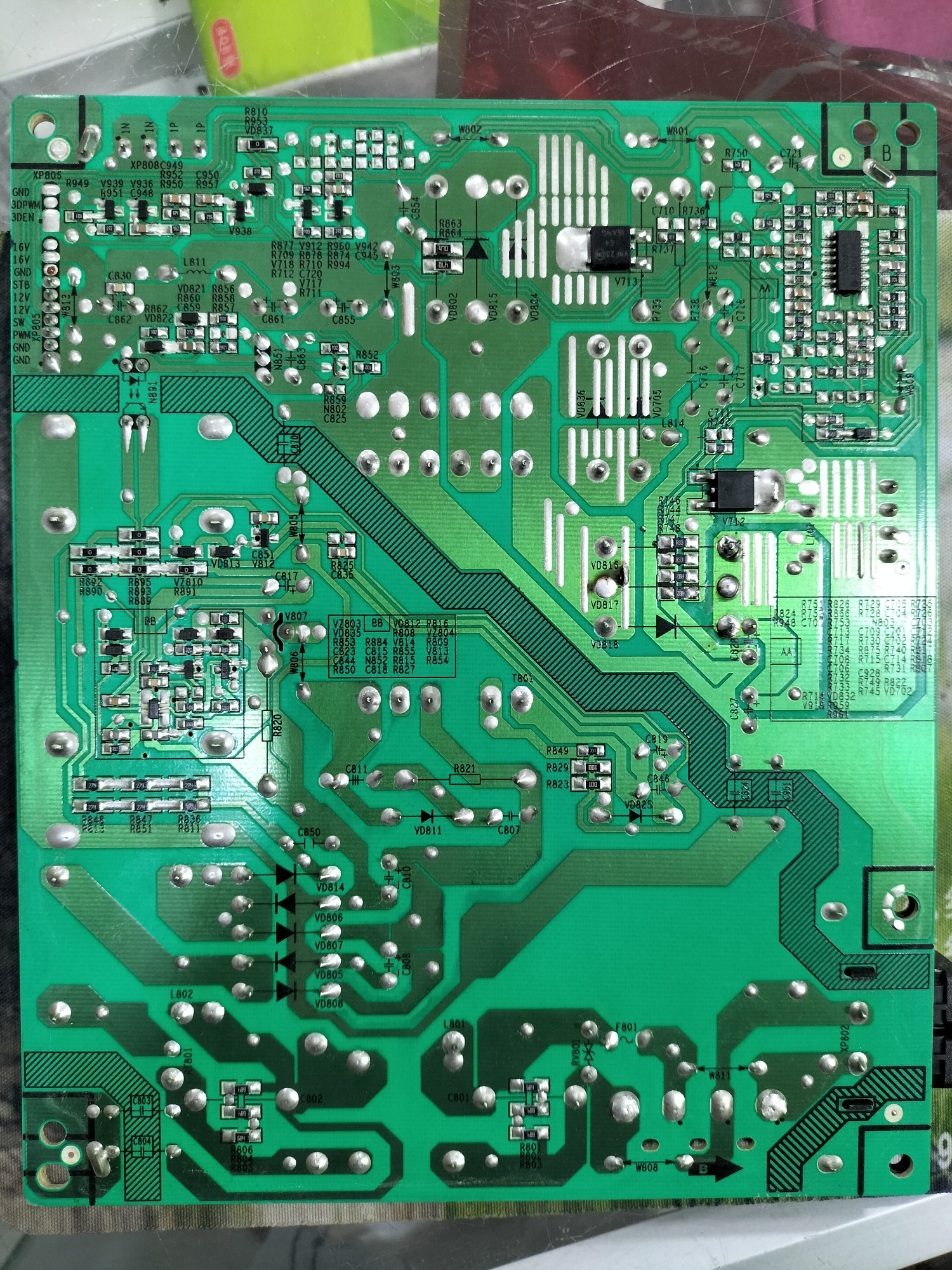

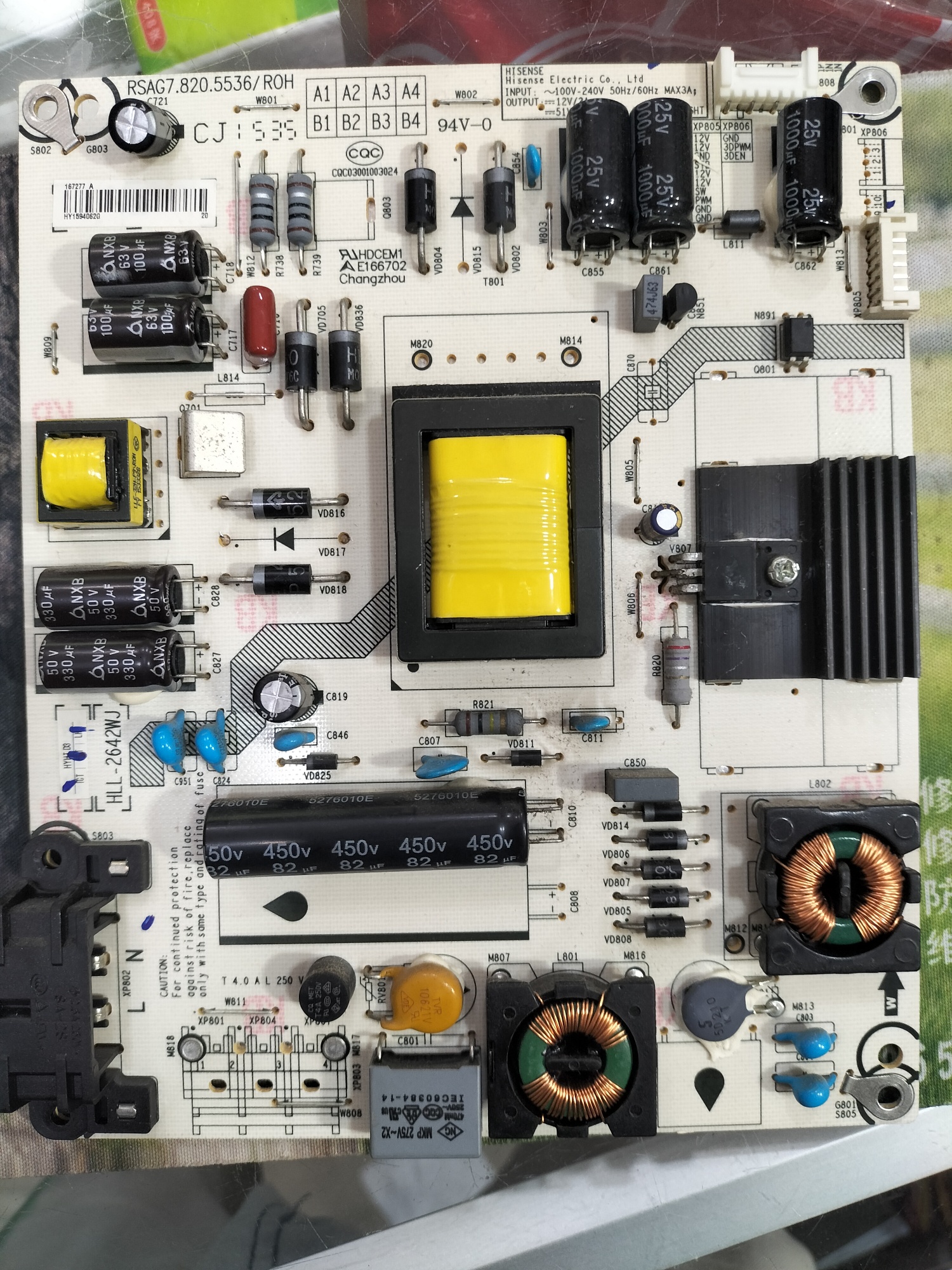

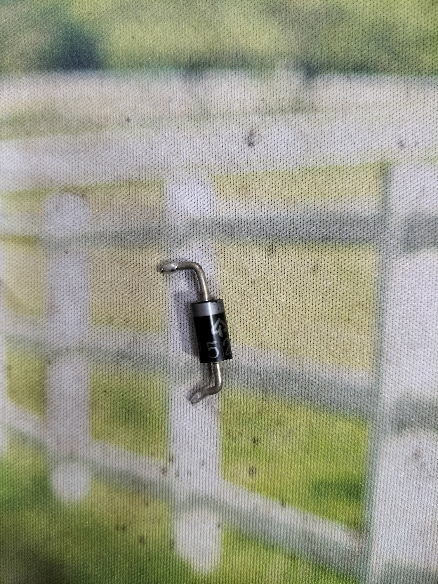

海信 LED32EC260JD  开关指示灯闪一下 闪一下,    二极管短路
作者: u1461077    时间: 2022-10-5 18:35
电源过载保护了
