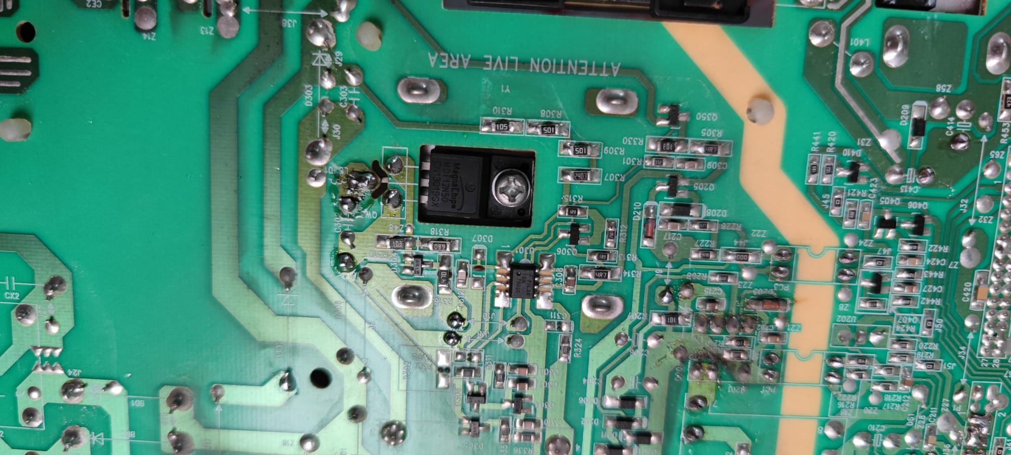

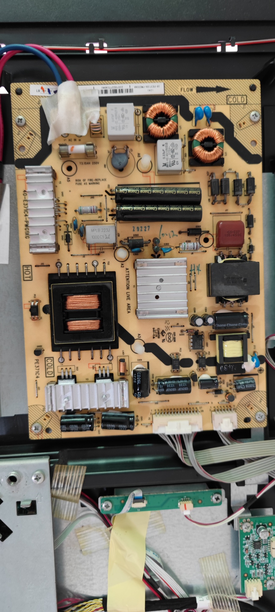

三洋43CE680LED TCL代工产品,开机困难,有图像了看20分钟会自动关机,开机测量电源电压正常,测量PFC时电压瞬间到了495V肯定不正常,经查FAN7930C有问题,更换FAN7930测量电容两端电压恢复正常385V

PFC输出电压检测取样电阻阻值增大了,也会使PFC电压升高。
作者: 江腾    时间: 2022-10-5 19:22
对,取样电阻漏电也会,会炸电容
作者: ytl098    时间: 2022-10-24 13:10
能升压一般升压集成块问题不大,多是取样电阻变质,换IC时温度高会暂时恢复正常,估计你这个会返修,
作者: 江腾    时间: 2022-11-1 07:59
更换ic之前肯定会查这几个电阻
