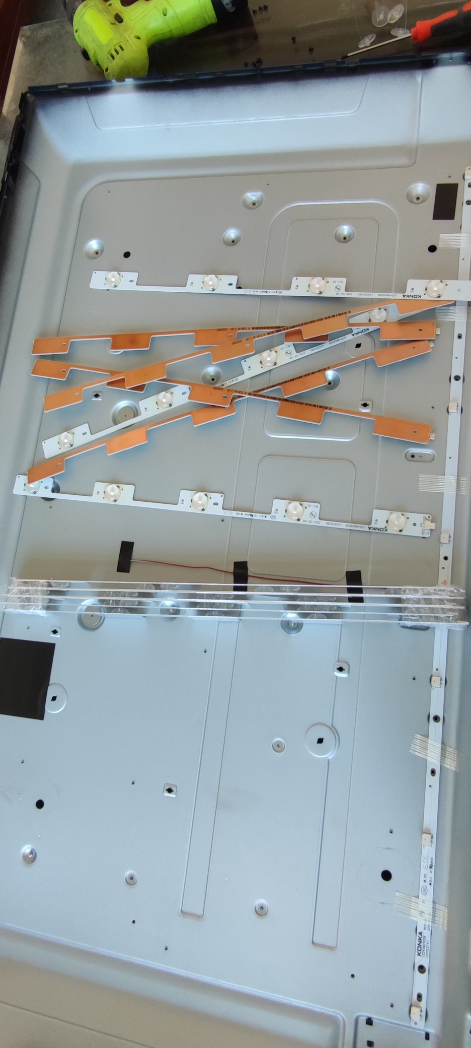

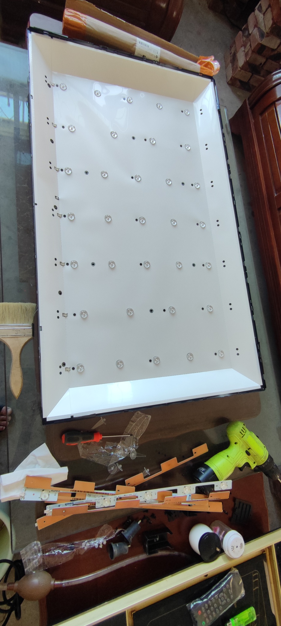

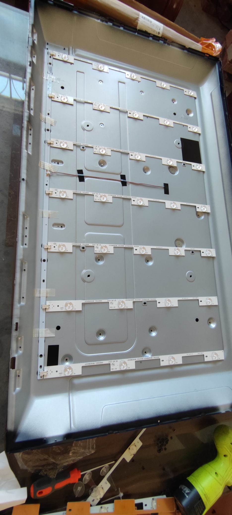

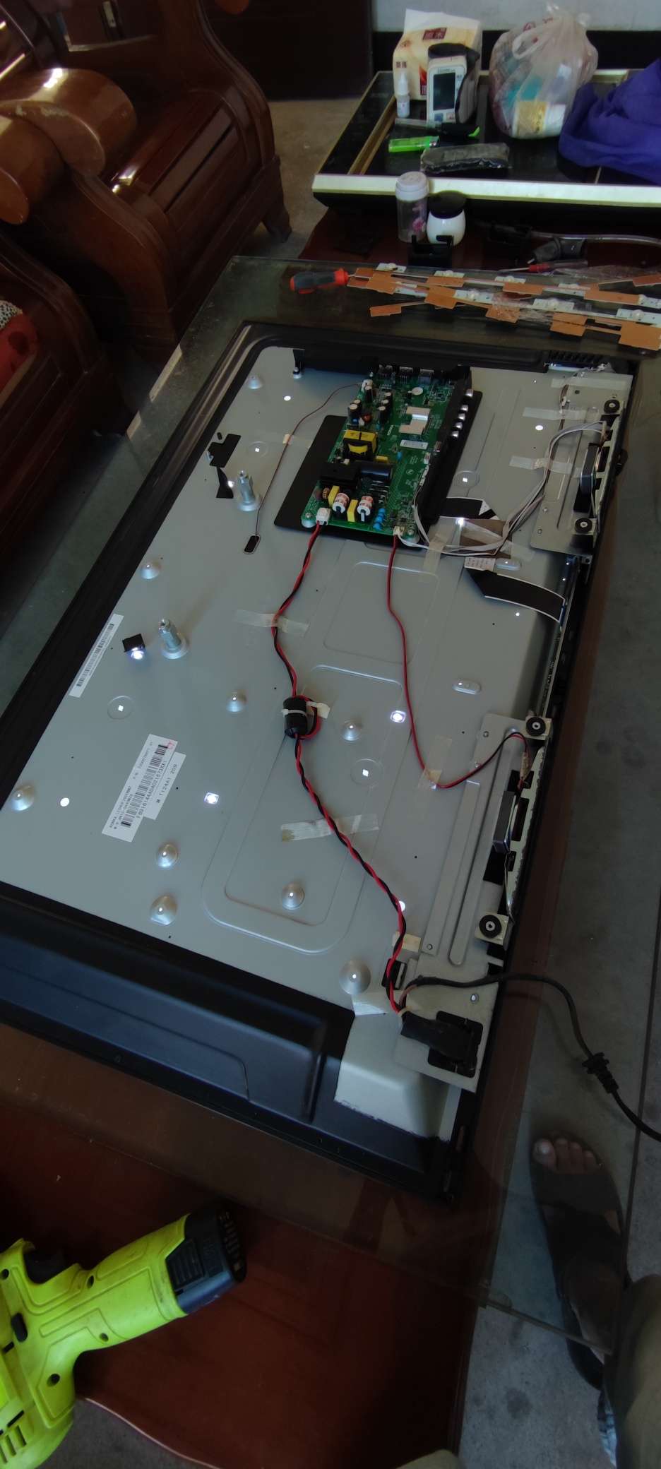

康佳LED40F2600C更换灯条

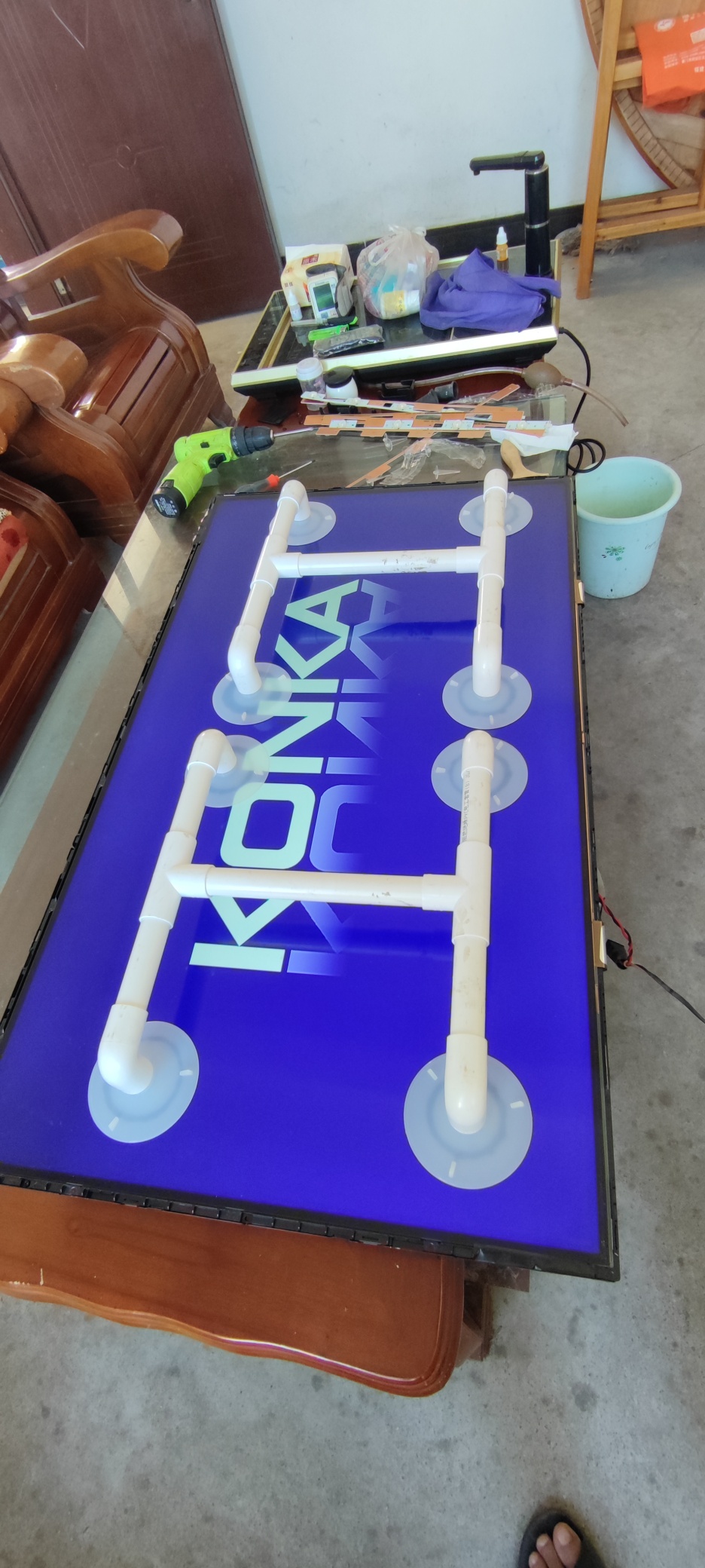

作者: zhangxunhai    时间: 2022-10-5 16:22
不敢用这个吸,怕吸不住,,,
作者: u1461077    时间: 2022-10-5 18:32
吸还是可以的,不过,55寸及以下的我都是徒手操作的。比这尺寸更大的屏才用吸屏器操作。
作者: a215834393    时间: 2022-10-6 00:48
一看就会,一拆就废,拆屏没有那么容易。
作者: SGW1970    时间: 2022-10-6 20:03
这个就不需要发了
作者: 江腾    时间: 2022-10-7 08:05
zhangxunhai 发表于 2022-10-05 16:22
不敢用这个吸,怕吸不住,,,
吸不住你吸盘像弄湿就吸得很稳,这吸盘20斤重东西一点问题没有
