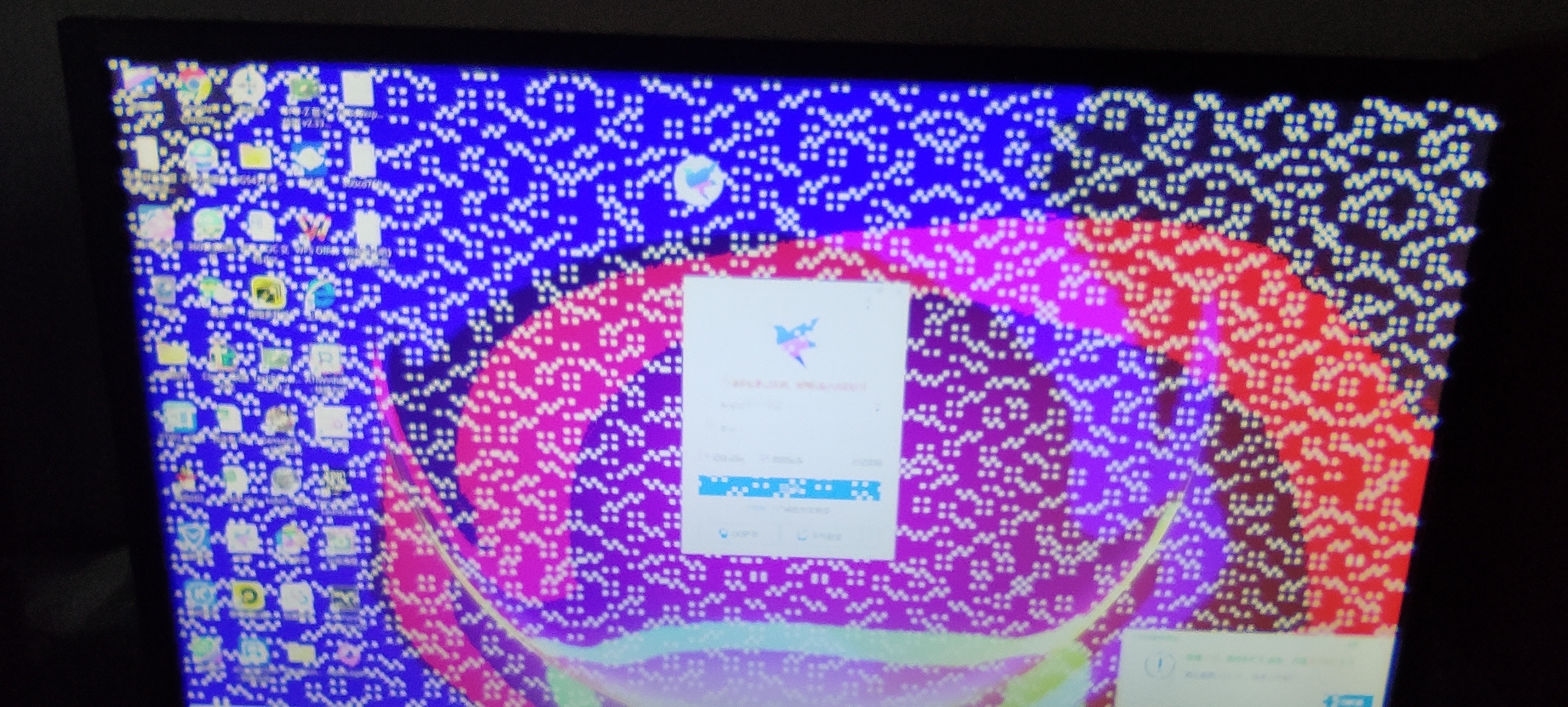

朋友说开始是花屏,然后点不亮
我拿回来直接点亮了,跑了一下测试
作者: 老吴来了    时间: 2022-10-5 12:03

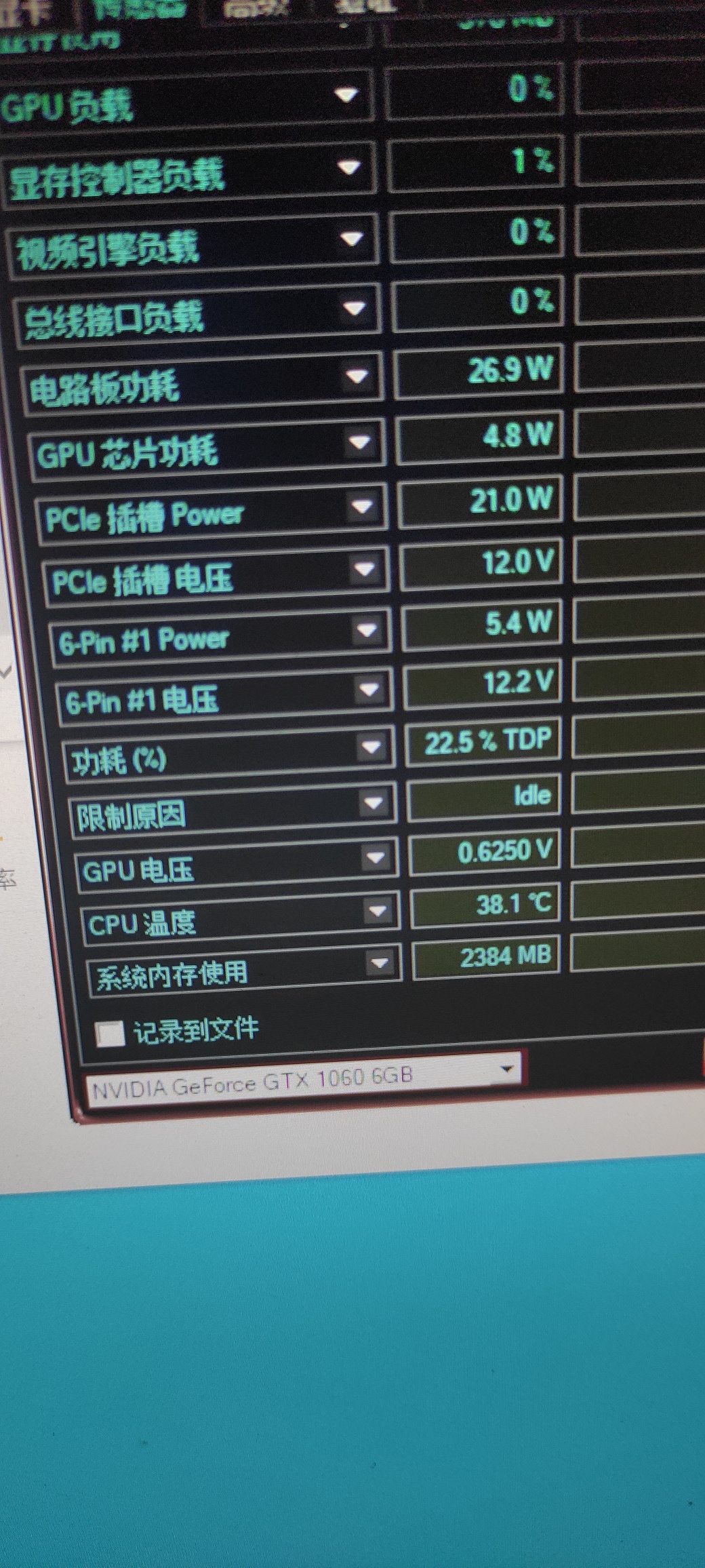

找到问题了,进系统一段时间后花屏,花屏前gup电压0.8v  ,花屏后0.6v,搞不懂了
作者: 老吴来了    时间: 2022-10-5 12:07
现在不花,测了一下核心0.67 显存1.39

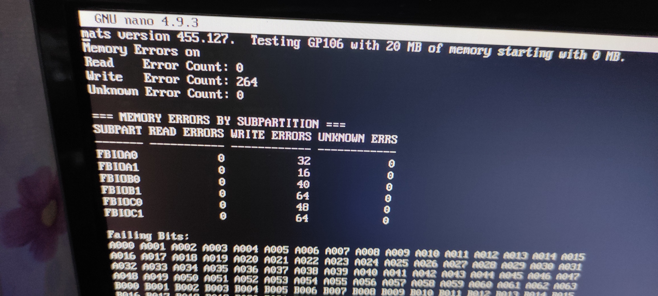

小数值全部报错,可能是测试版本不对应,可以换个版本试试

n卡10系列低功耗的时候就是0.6左右加一点负载是0.8,boost的时候是1.0。这个电压没啥问题。
小数值的全报错可能是mats的问题,换个命令或者版本扫,不是一直花就超频扫显存,大概率是某个显存挂了。

换了一个软件扫不抱错了,跑了一下鲁大师,没跑完啪一声黑屏了,现在显存供电没有了
