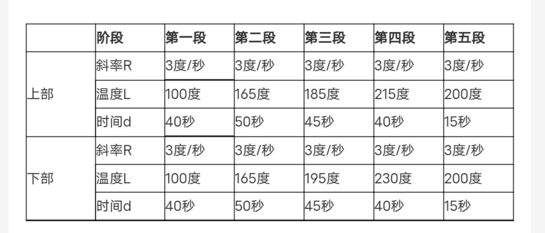

我每次做BGA,都会爆桥,至今未找到是拆焊引起还是植球引起的,本人是用好板测试的,每次拆焊都是用到第四段,斜率为2,有时候焊BGA,在第三段走完,芯片都有微微下沉了,如果走完第四段,芯片就下沉到底,还有我植球都是用370,风量最小,慢慢吹3分钟,请教大神们,我这问题出在哪里,你们做BGA上下温度相差多少?假如走完第3段,芯片微微有点下沉,还有必要走完第五段吗?你们植球温度是多少,大概植多少分钟,从头到尾距离多少?恳求大家帮忙指点

啥牌子的bga,一般只要化了不就可以了,板子薄厚不一样,没必要都把曲线走完

雷科,请问您是如何知道芯片是否完全融化

芯片落下去不就是化了,或者你推动一下,看看有没有归位动作啊,其实还是不熟练,多练习一下

我的最高温度都设置到260,用的卓茂5860,一般到加热第二阶段,大概230左右就融了,直接停止,该复位复位,该取芯片取芯片,没那么复杂吧。

我用的是t6,根据你的描述,主要问题出在植球上。我给你一个建议,找一个半死不活的b85主板,有条件的话找个全好的也行。上bga之前,测试芯片上面所有电容的二级体值,是不为0的。然后做bga之前,用恒温加热台(bga也可以)烘干2小时以上,可以用万用表测试温度,大概100度左右。然后加一点点温度,注入焊油。正是开始bga焊接。上风离芯片大约3到5mm(远一点也没关系).你这样升温比较快,关键温度120左右,要保持1分钟左右。180左右,也要保持一下温度30到40s,为了让焊油能够浸润每一个锡球,然后先上温升到220,下温240.红外保持200.在一分钟内,如果芯片不能动,停止加焊,测量电容有无短路,短路了,升温可能太猛了。没短路,下一步加5度,再焊接。每次加5度。理论上这个牌子薄的芯片上风不用超过230的。如果能动了,不要急着取下来。冷却后,观察表面有无鼓包,打电容阻值(前提不要把芯片推的移位了)。确认这个温度没问题,再取下来重植。植球对于新手最容易的笨办法是铁板烧,从有铅开始做。大概200左右就行了。然后再加焊油,让锡球归位。以上为个人焊接经验。

BGA那个温度是没问题的,主要是你植球的时候吹爆的,植球温度最好风枪不要超过310度,风嘴去掉,风速3档左右,围绕芯片转圈吹,时间不要超过一分半钟,自己看芯片锡球边亮基本就融了,还有就是一定要先烤干,以免加热变形起泡

所有的BGA 设备 都要自己先试验,不用死守别人给的曲线温度,南方北方 季节 环境温度 都有影响,自己试验几个板子自己调整一下温度,上部温度 要比底部温度低一点

请教大师指点一二,我应该如何去改变自己的bga曲线,我看见有些人上下温度相差15---50度都有,我常用的是0.35--0.6锡球的BGA,麻烦您帮忙指教一下,谢谢

芯片下沉了,用镊子轻轻推一下能回位就是好的了。
