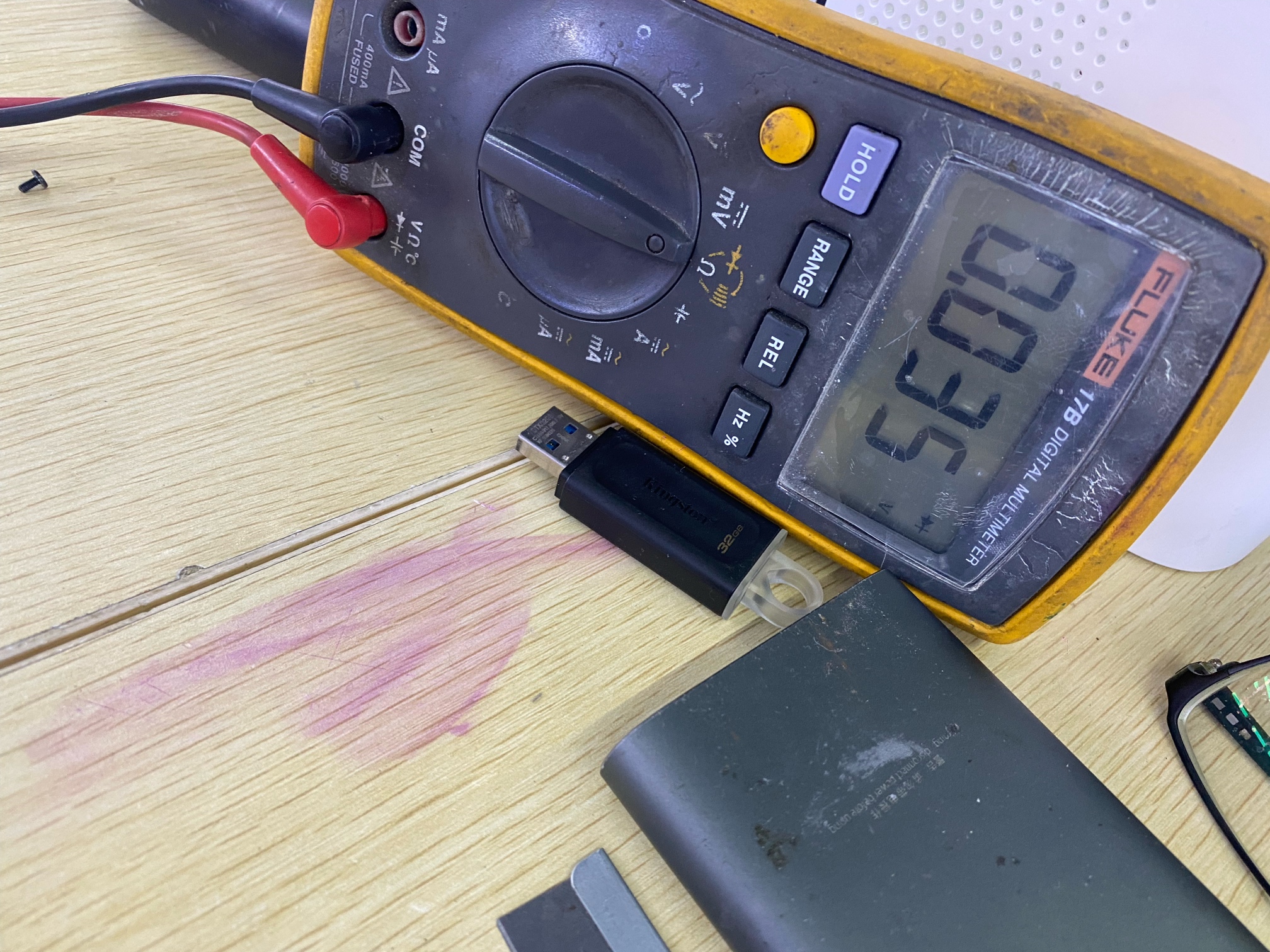

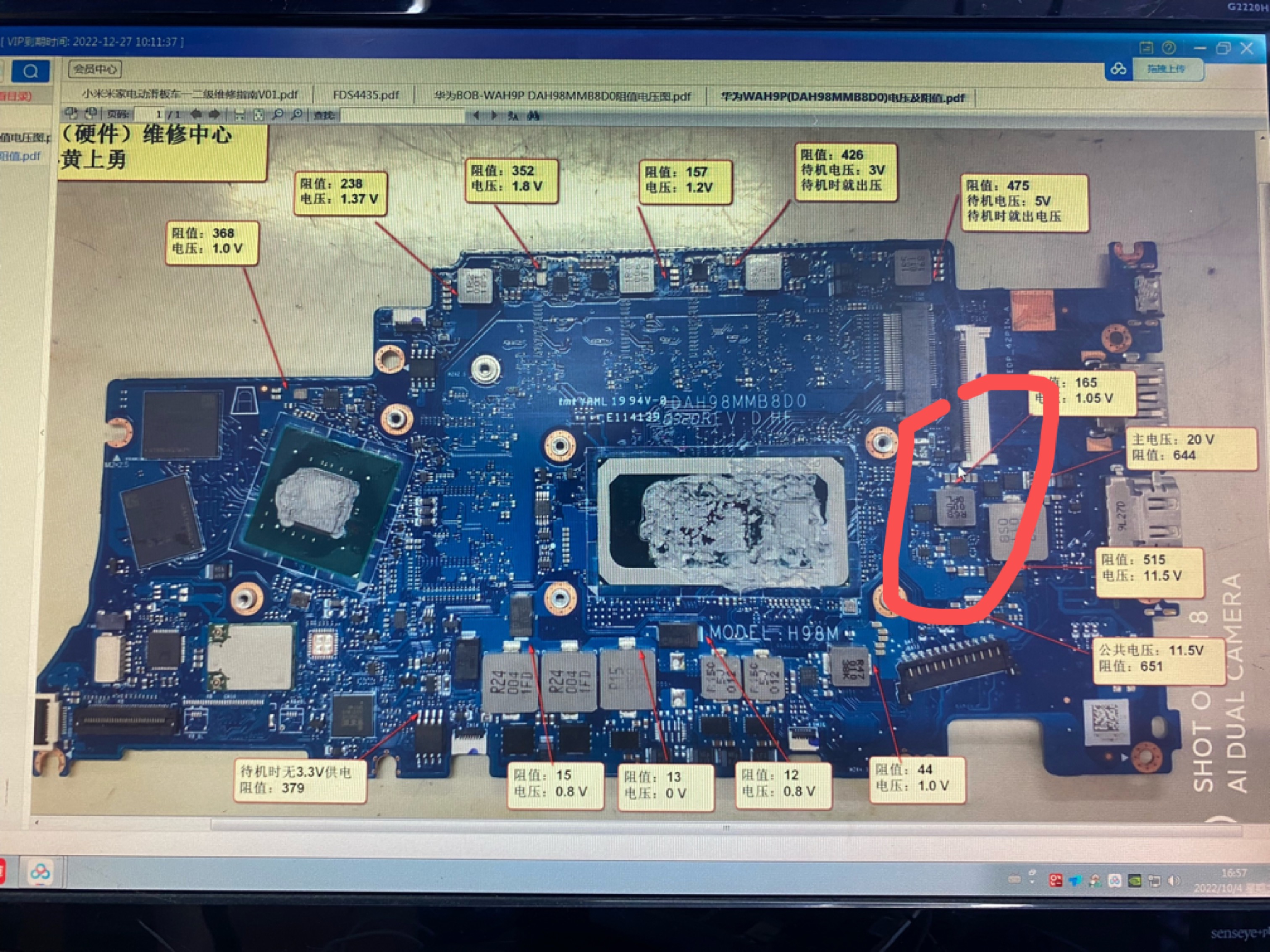

图中圈出来的电感,在鑫知造里的标注的阻值是165,我用福禄克17b测出的阻值是35,紧供大家产考!希望对师傅们有用

前几天又遇到了这个地方变成0了,心想难得遇到一台没坏核心供电管的想搞搞但报价后客人放弃维修。

每次测的都不一样
