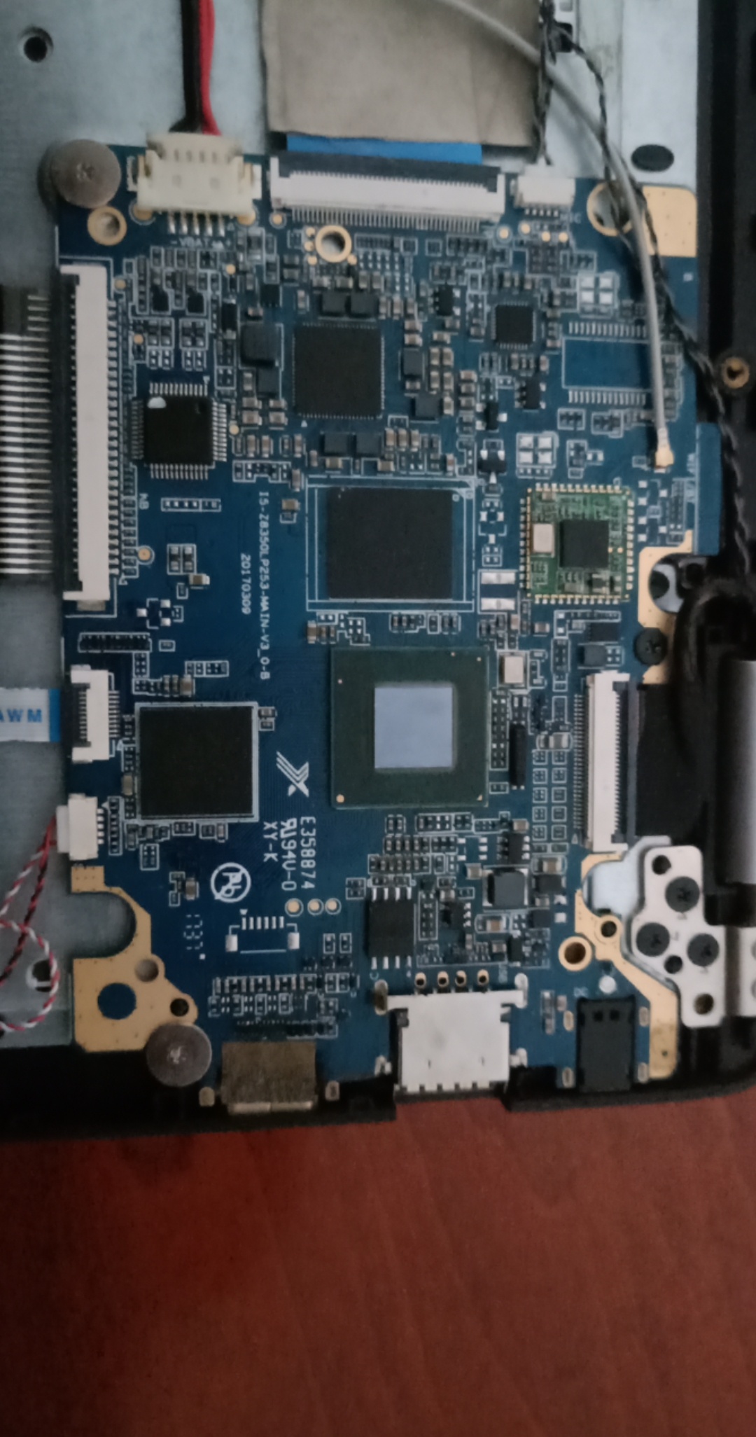

标题: 海尔S11通电,不开机求指教,希 [打印本页]
作者: 今生不悔    时间: 2022-10-3 10:34
标题: 海尔S11通电,不开机求指教,希
海尔S11通电,不开机求指教,希望看到的师傅们指点一下。
作者: wang153    时间: 2022-10-3 12:33
这款的资料比较少,不好搞
作者: babymax08    时间: 2022-10-3 23:53
我好像有这个板子
