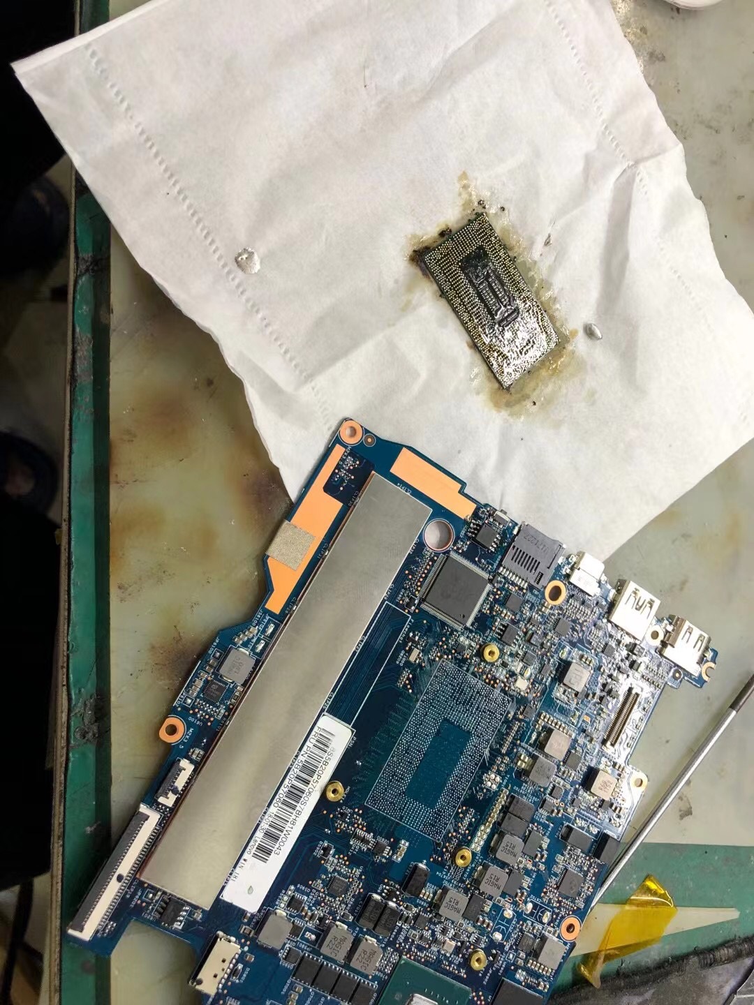

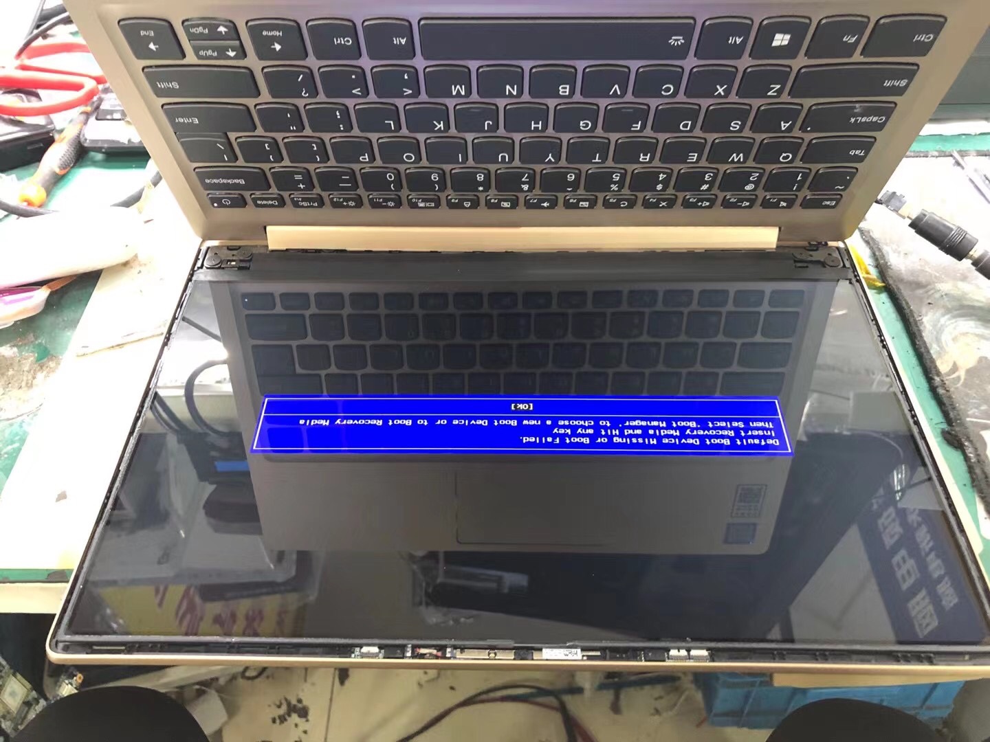

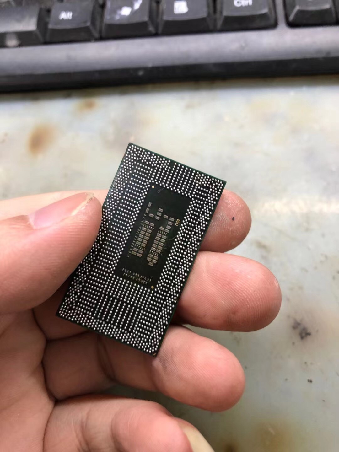

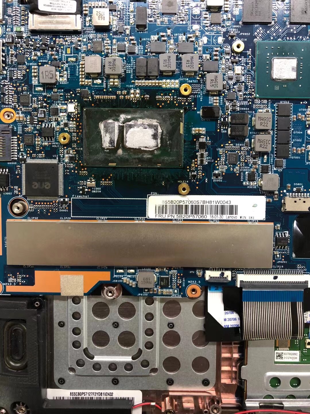

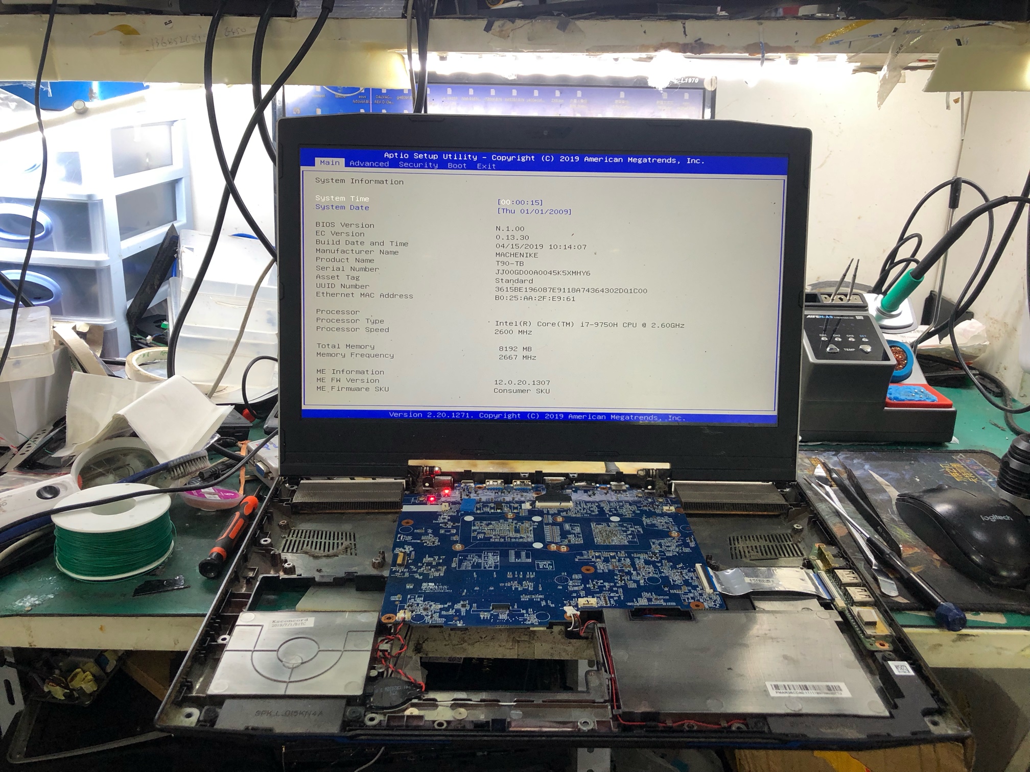

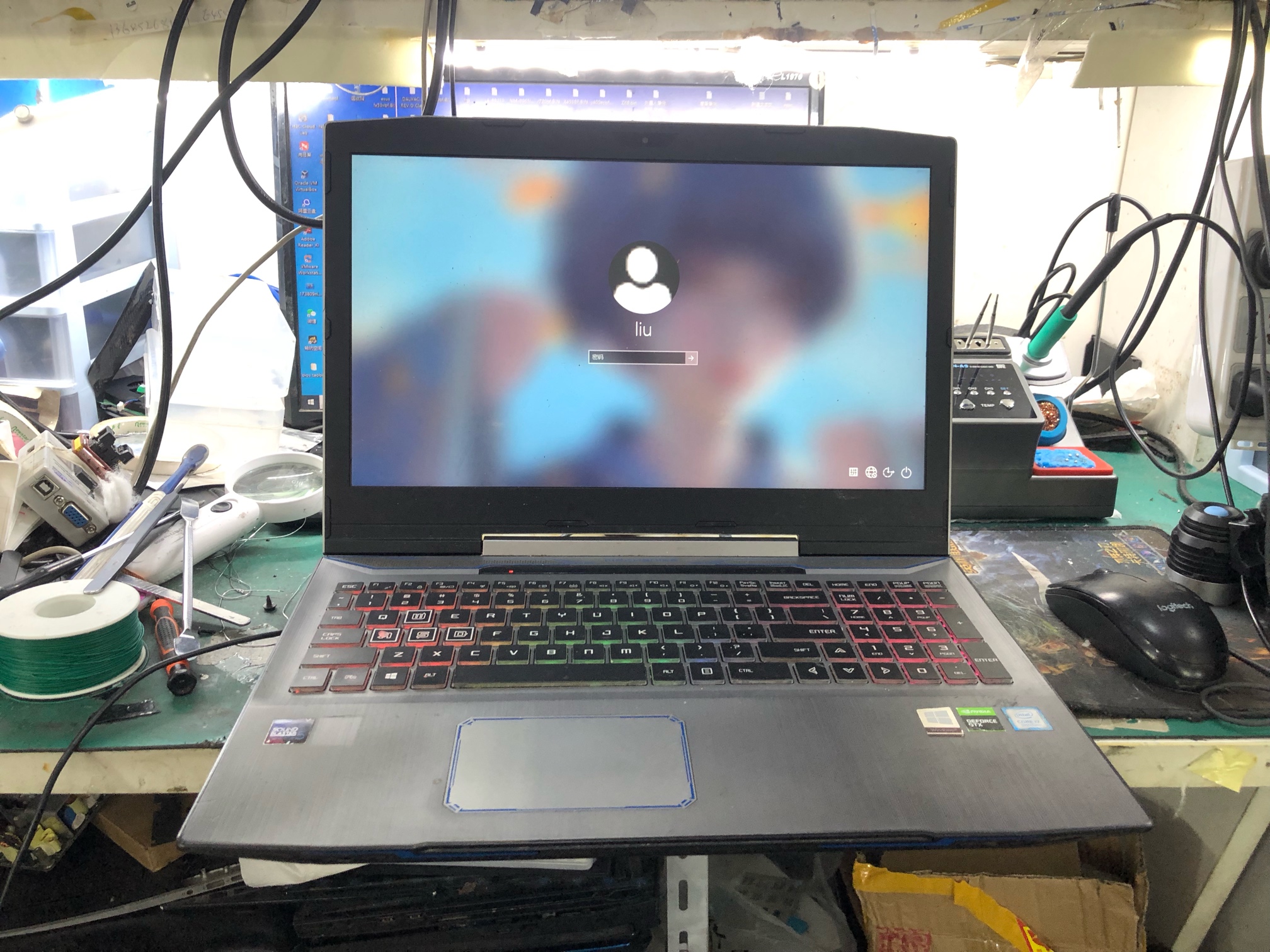

接修同行送修一台联想不显示,这机子不显示有通病拔插屏线,试了不行,换屏发现还是不行,查屏接口发现供电都正常,估计是cpu问题了,按压cpu上电发现能显示,看了下黑胶不多,直接上bga加焊,加焊完发现还是一个批样,怒了,直接把cpu干下来重新植个球再干上去,插电开机屏幕轻松点亮

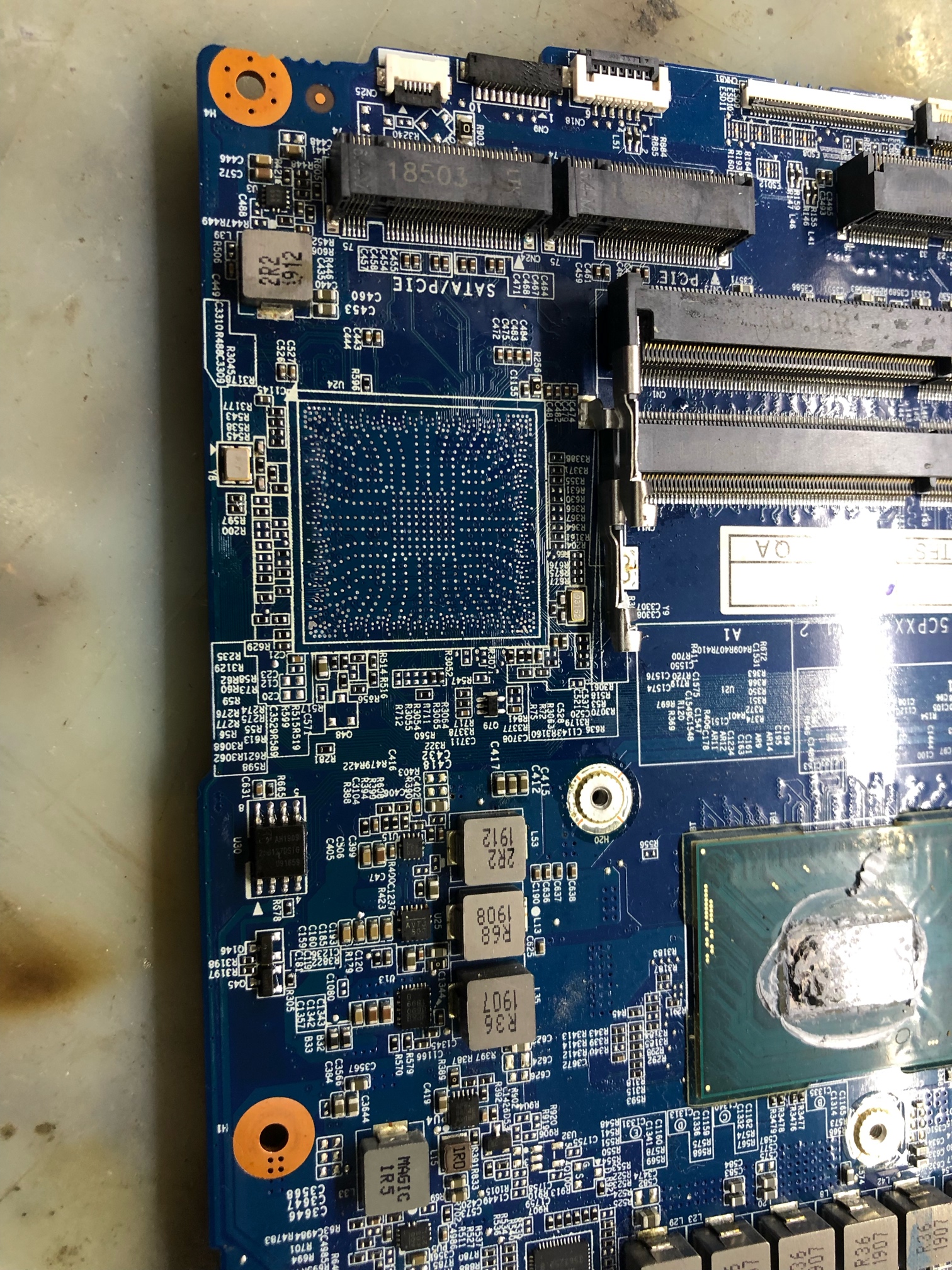

今天又干了个桥,生意不好没法跟天天干的大佬比,其实干bga真没什么,谁都可以,干多了熟练了就跟吃饭一样轻松了

加焊了一炮,又干下来值球又干上去,搞了这么多发,可不是黢黑的了嘛

作者: thiij    时间: 2022-10-6 19:29
为学来 发表于 2022-10-03 18:50
大哥你用的是什么CPU钢网
用什么钢网都行啊,cpu珠子那么大又不像南桥珠子小,多好值啊
