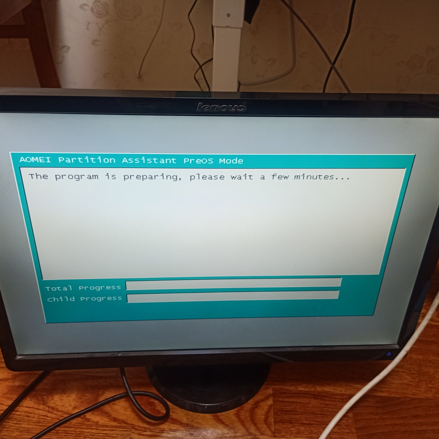

标题: 求助,电脑开机显示器显示一下开机logo,然后就显示一串英文。如何进系统。 [打印本页]
作者: 梁师电脑    时间: 2022-10-2 16:36
标题: 求助,电脑开机显示器显示一下开机logo,然后就显示一串英文。如何进系统。
用电脑下载了一个迅雷,然后在msdn上下载了一个win10的镜像文件,然后下载了一个电脑店的pe,然后用电脑店给u盘制作启动盘,没有制作成功,我就先注销了一下,然后关机,再开机就显示图片这种了是怎么回事?如何解决?
作者: 的吗咿呀    时间: 2022-10-2 16:53
如果有另一台电脑的话另外下载一个微PE,将U盘做成微PE启动盘,再下载一个系统镜像文件,也复制到PE盘里面,开机根据自己电脑型号的启动项热键进入PE,重装个系统就行了,实在不会拿外面50快装个系统
作者: 梁师电脑    时间: 2022-10-2 16:57
的吗咿呀 发表于 2022-10-02 16:53
如果有另一台电脑的话另外下载一个微PE,将U盘做成微PE启动盘,再下载一个系统镜像文件,也复制到PE盘里面,开机根据自己电脑型号的启动项热键进入PE,重装个系统就行了,实在不会拿外面50快装个系统
谢谢坛友的指点,我也知道重装个系统最方便,关键是这台电脑上桌面上保存的有资料,资料还要。
作者: zyx265918    时间: 2022-10-2 20:08
你这是启动克隆了啊
作者: u1447796    时间: 2022-10-2 20:45
想要资料,拆下硬盘到另一台电脑上把需要保存的资料转移后装回原电脑,重装系统。
作者: 梁师电脑    时间: 2022-10-3 11:53
u1447796 发表于 2022-10-02 20:45
想要资料,拆下硬盘到另一台电脑上把需要保存的资料转移后装回原电脑,重装系统。
可以用pe系统将资料转移到D盘不   资料在桌面上
作者: 梁师电脑    时间: 2022-10-3 11:54
zyx265918 发表于 2022-10-02 20:08
你这是启动克隆了啊
我也不懂这个bios系统   如何还原让电脑进入系统
作者: zyx265918    时间: 2022-10-3 12:23
硬盘先挂到别的电脑上保存资料,其他的百度就行了,没什么技术含量
作者: 双枪维修    时间: 2022-10-3 16:22
PE 拷资料  重装系统
作者: u1447796    时间: 2022-10-3 20:21
梁师电脑 发表于 2022-10-3 11:53
可以用pe系统将资料转移到D盘不   资料在桌面上
可以...............!
作者: u1451532    时间: 2022-10-8 10:36
启动恢复程序了吧
作者: zyx265918    时间: 2022-10-8 11:18
先拔掉硬盘,开机,进bios,保存,退出,插硬盘开机,进不了系统或者还是这样就U盘pe启动重装系统,没什么办法。
作者: u1451955    时间: 2022-10-8 14:13
拆硬盘放到其他电脑里开机保存资料,或者pe开机保存到u盘里。然后重装系统
作者: lixiangliuyi    时间: 2022-10-9 07:27
这是傲梅分区助手啊,
作者: bj549    时间: 2022-10-9 15:23
楼上正解。
作者: u1448806    时间: 2022-10-10 09:57
梁师电脑 发表于 2022-10-2 16:57
谢谢坛友的指点,我也知道重装个系统最方便,关键是这台电脑上桌面上保存的有资料,资料还要。
我教你,你直接把硬盘拔下来,用硬盘盒拆在另一台电脑上备份就可以了。
作者: 梁师电脑    时间: 2022-10-10 16:22
u1448806 发表于 2022-10-10 09:57
我教你,你直接把硬盘拔下来,用硬盘盒拆在另一台电脑上备份就可以了。
谢谢坛友的支持,非常感谢
作者: sumtal    时间: 2022-10-23 00:41
傲梅分区助手
