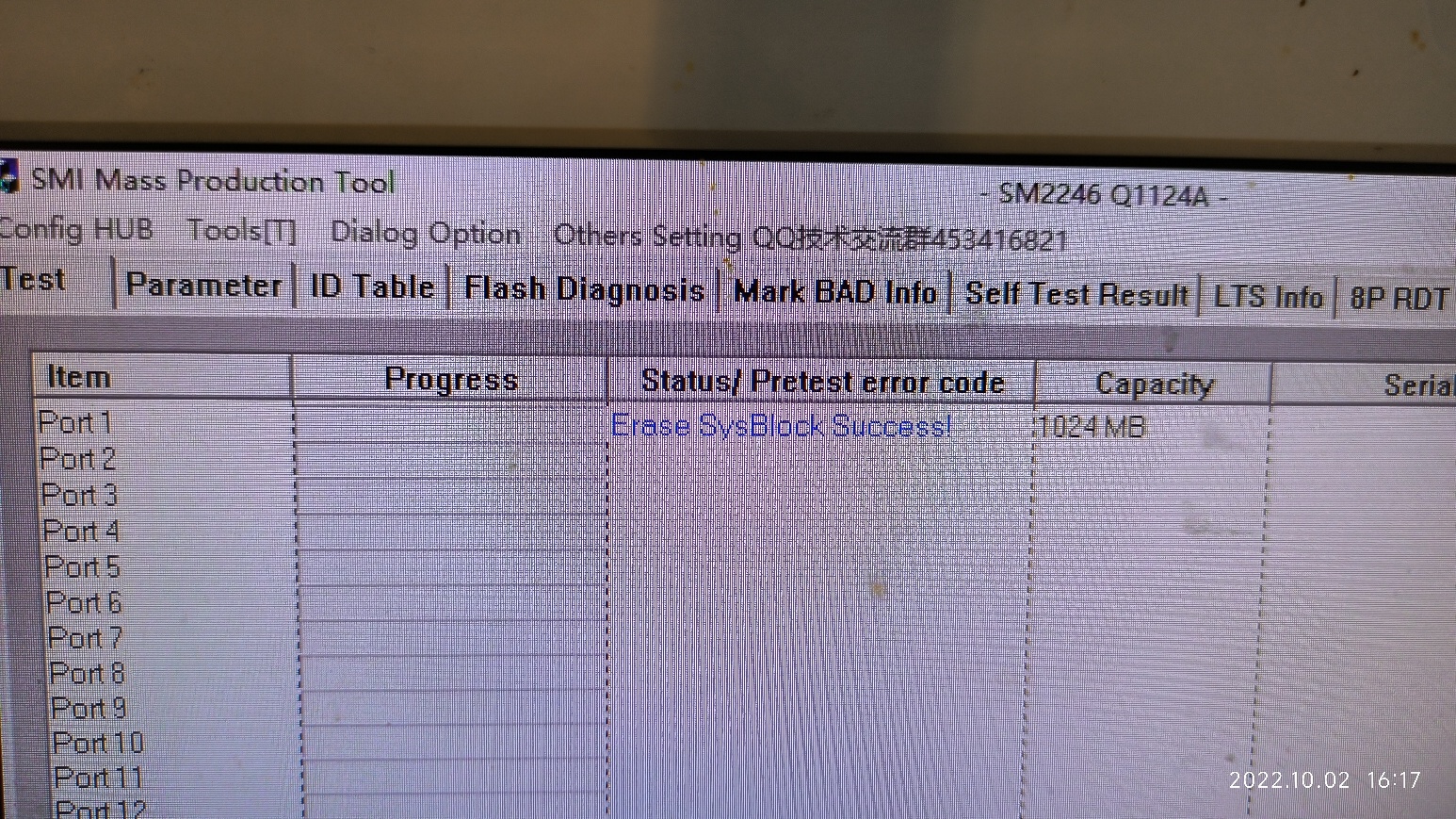

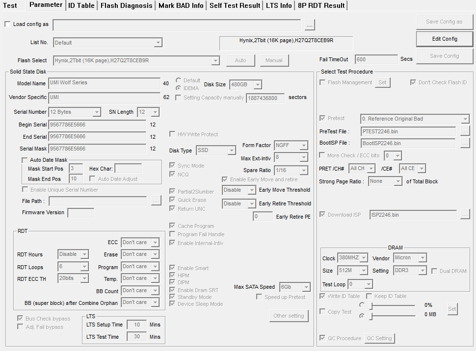

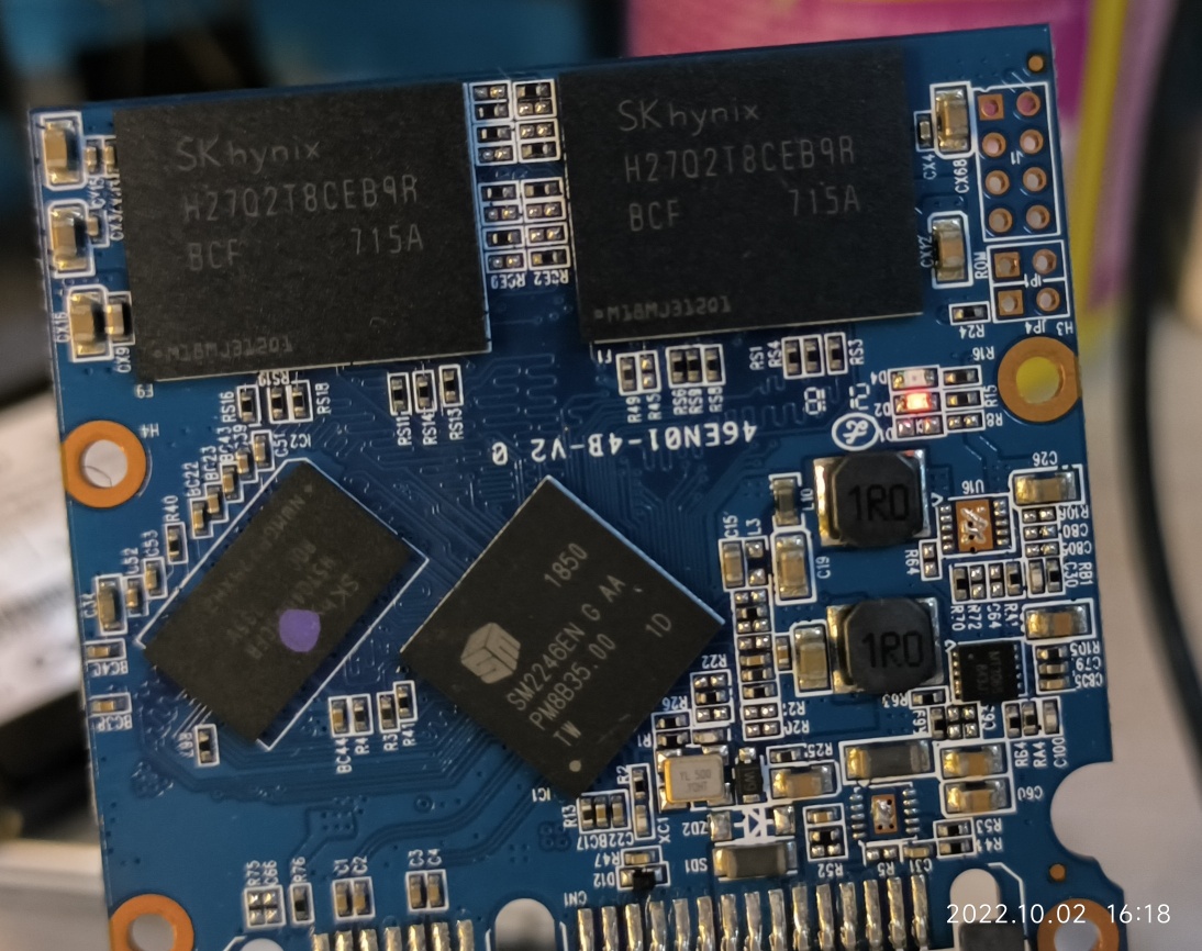

H27Q2T8CEB9R
版本感觉没搞错了
闪存丝印号一毛一样的
请教大侠们   是不是设置上有什么问题

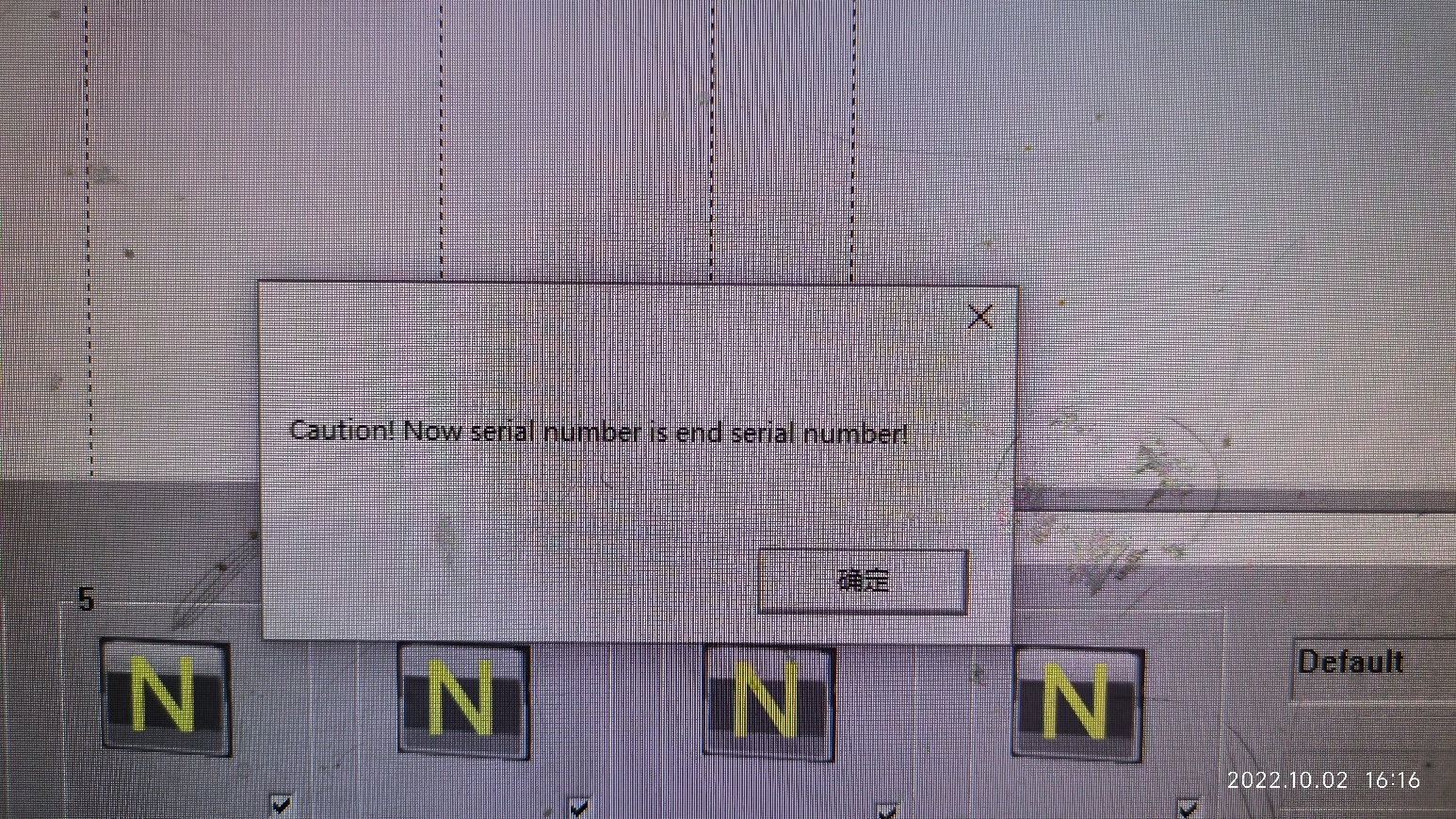

开卡提示那个框  然后没几秒钟就那个提示

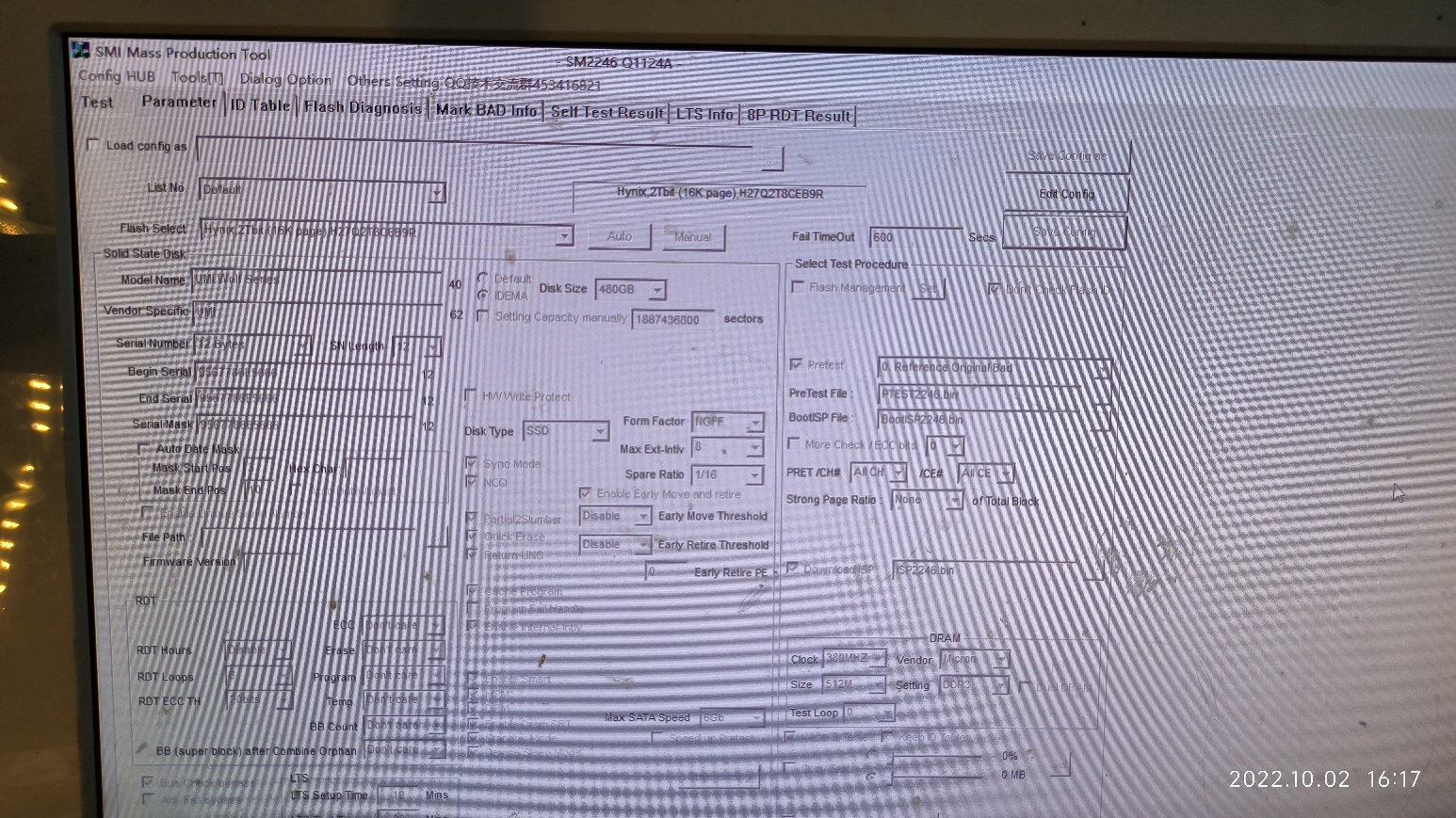

作者: 寂寞的小鸭子    时间: 2022-10-2 18:03
有个图有点模糊 重新拍了一下
作者: babymax08    时间: 2022-10-3 00:32
这英文多简单,sn开始与结束一样

作者: 寂寞的小鸭子    时间: 2022-10-4 13:04
开成功了  里面有一个模式不能开始  说是什么土狗模式
