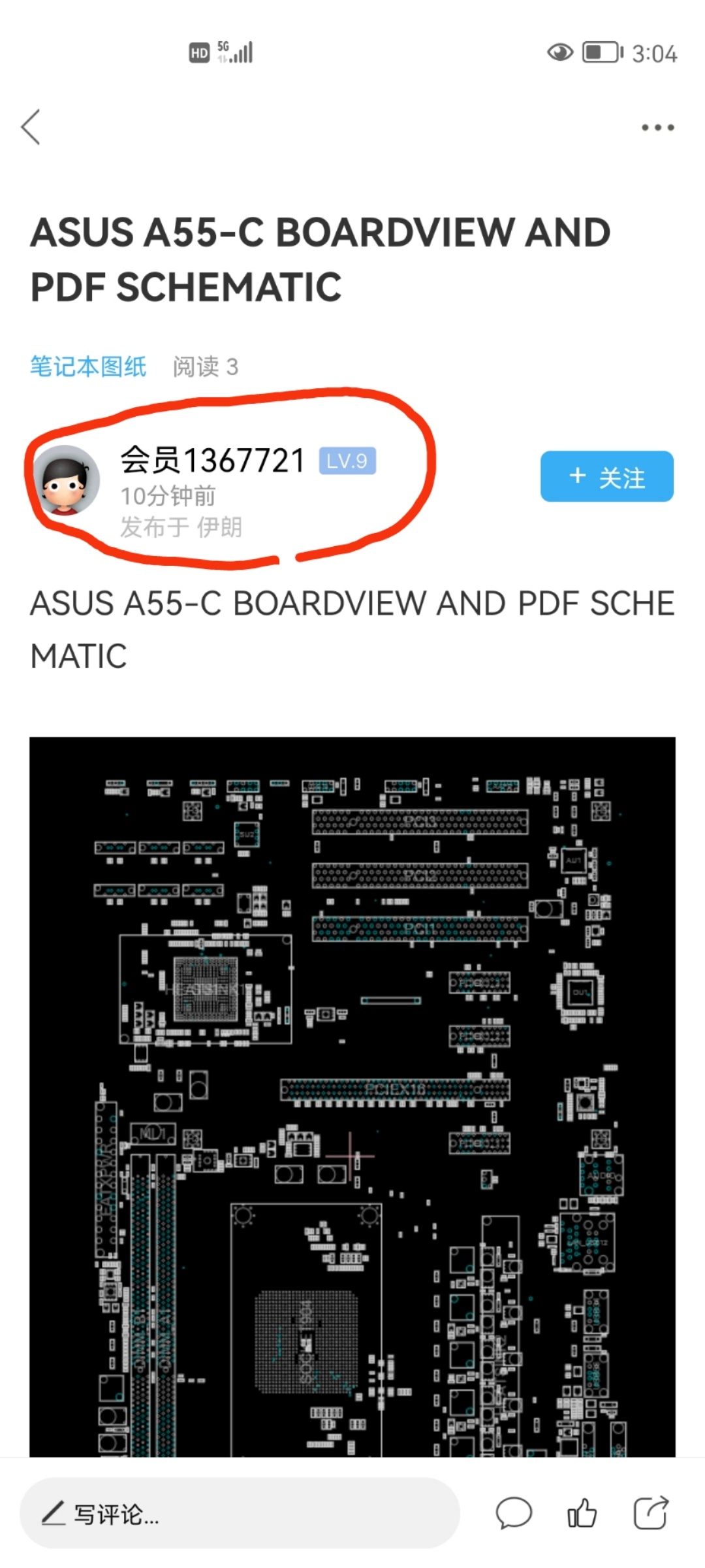

查看: 632|回复: 1
ASUS A55-C BOARDVIEW AND PDF SCHEMATIC
发表于 2022-10-2 14:52:48 | 只看该作者 回帖奖励 |倒序浏览 |阅读模式 �
ASUS A55-C BOARDVIEW AND PDF SCHEMATIC
ASUS A55-C RG PDF .rar
752.47 KB, 下载次数: 1, 下载积分: 下载分 -10 分, 下载 1 次
ASUS A55-C_1.00 (BDV) (.FZ).rar
141.95 KB, 下载次数: 3, 下载积分: 下载分 -10 分, 下载 1 次
2#
发表于 2022-10-2 15:05:50 来自迅维网APP | 只看该作者 �
发布于:伊朗?
回复 支持 反对
