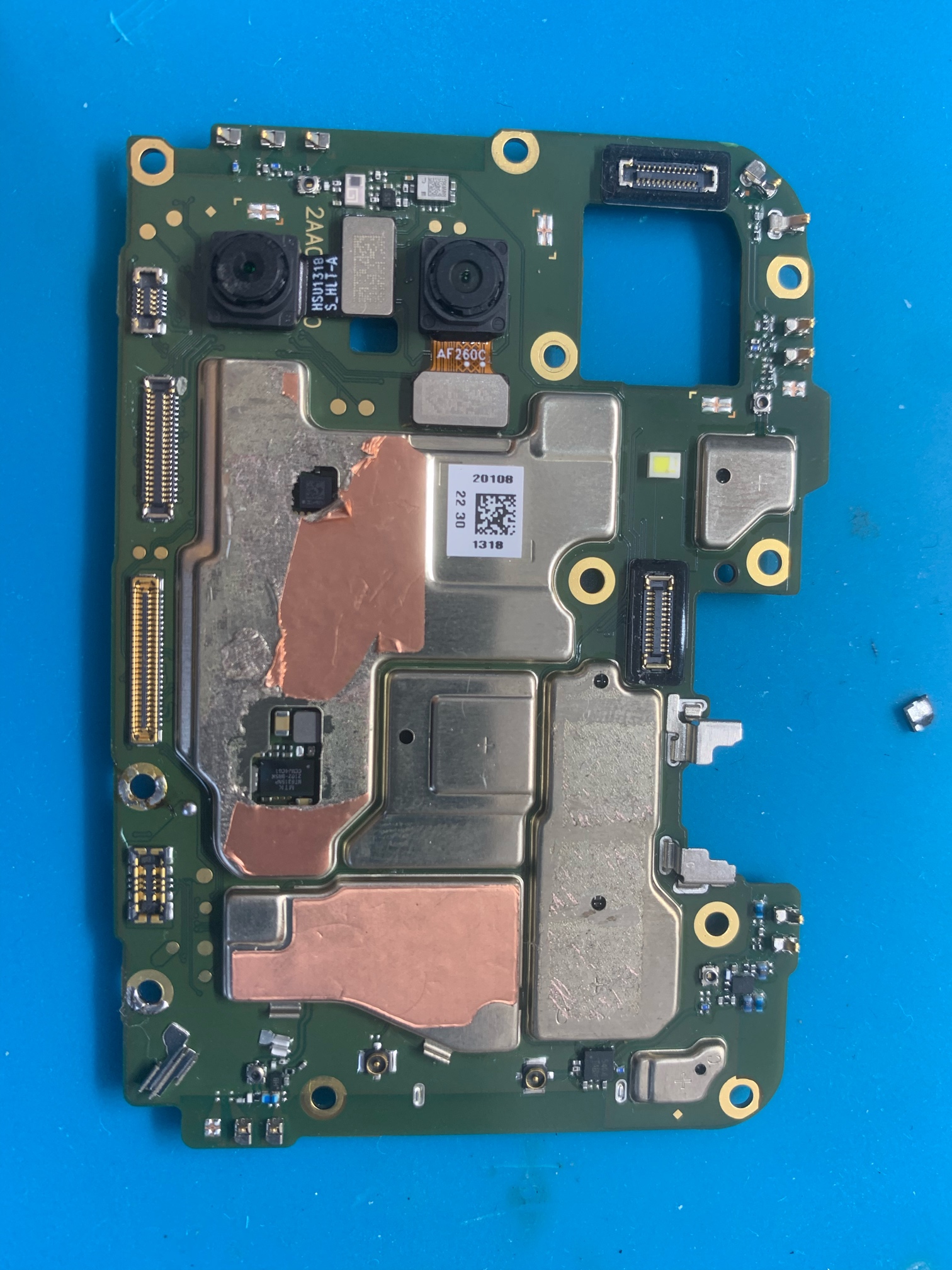

oppo a55不充电   已解决
今天同行拿来一台a55不充电的,说是排线和小板都换了

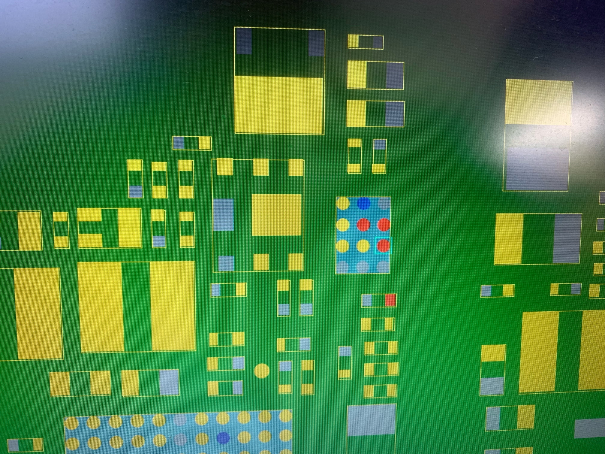

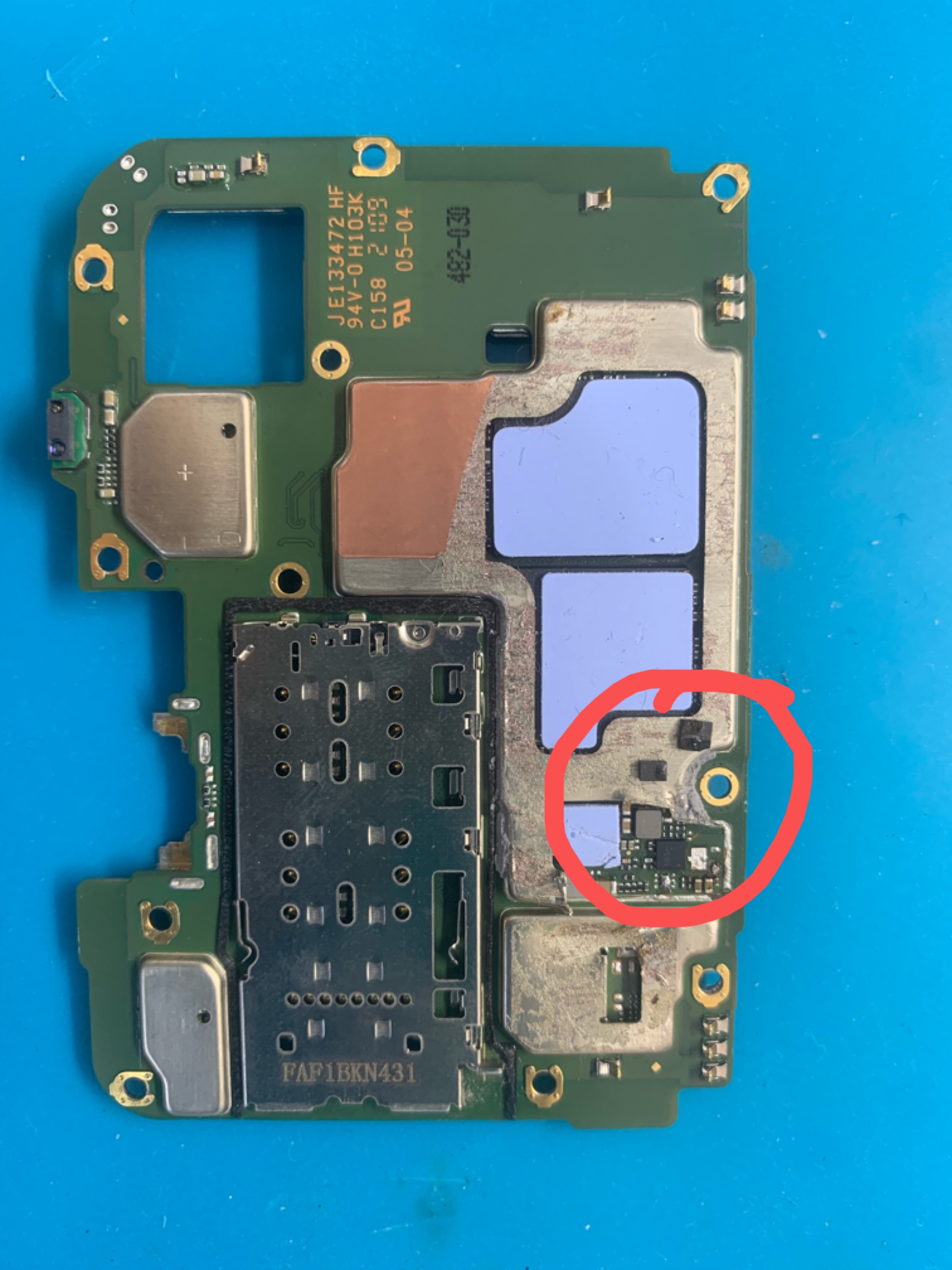

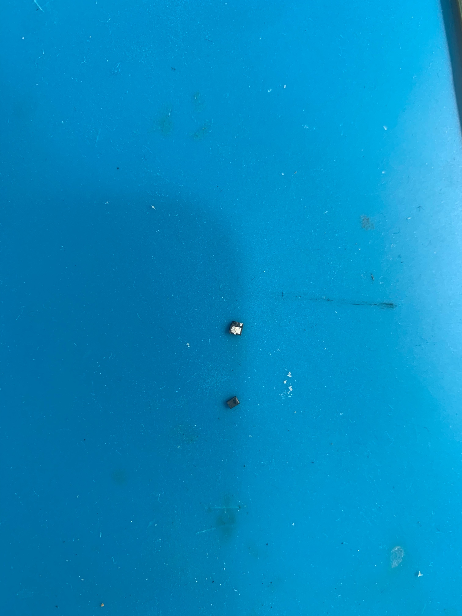

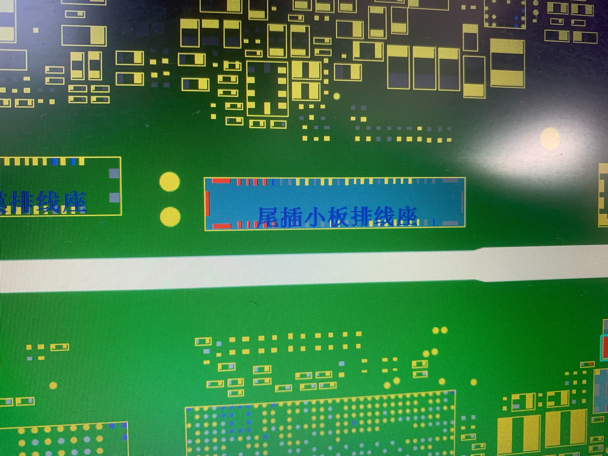

拆开一量排线座子供电短路了,打开图纸一看通到背面,把屏蔽罩剪开发展有两个芯片烧炸了
手上也没有这两个手机的料板,要订货看了一下要好几天,看了一下点位图感觉好像可以短接,于是就试一试

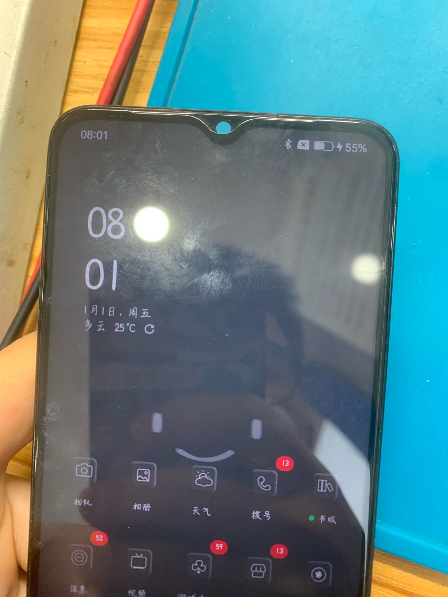

最后成功解决
一个短接一下,另一个拆了不用管就可以
