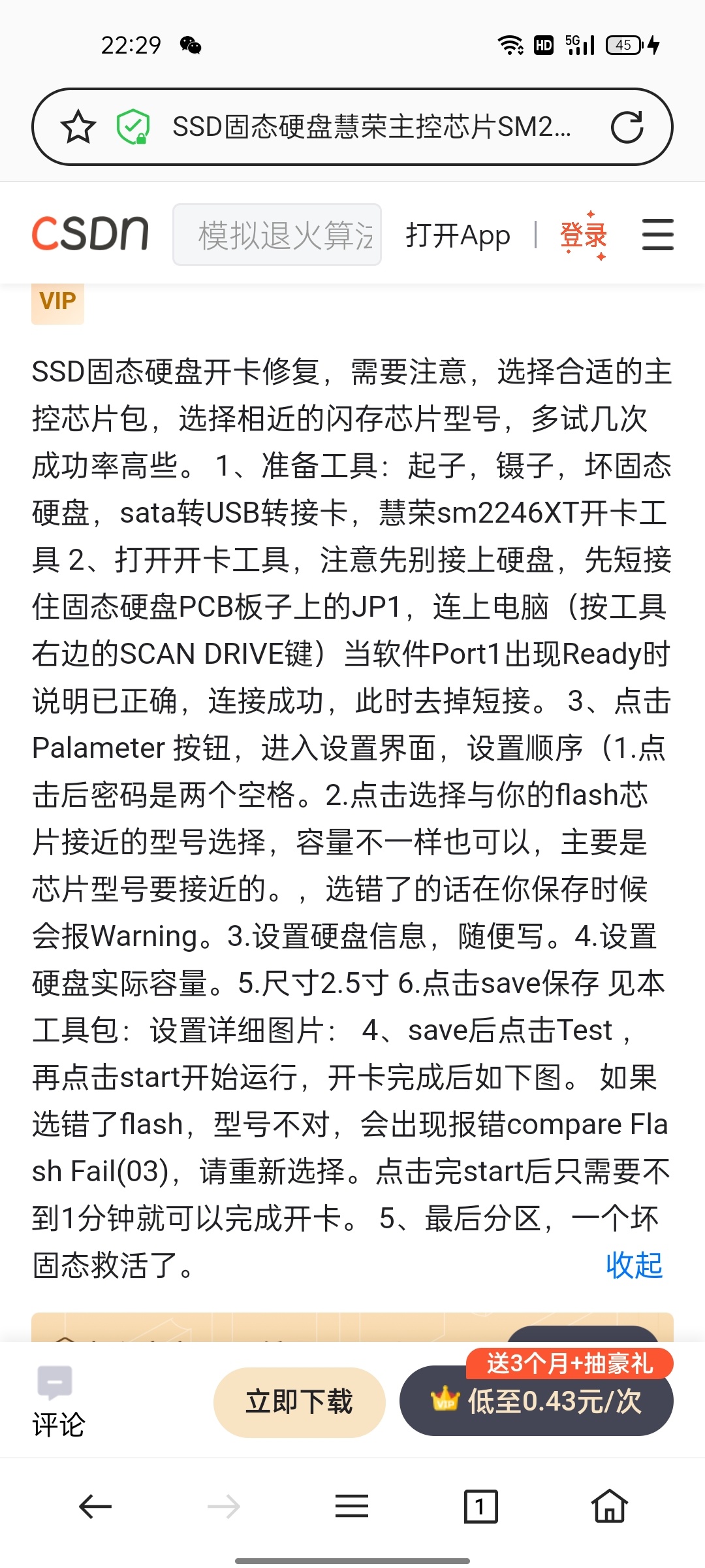

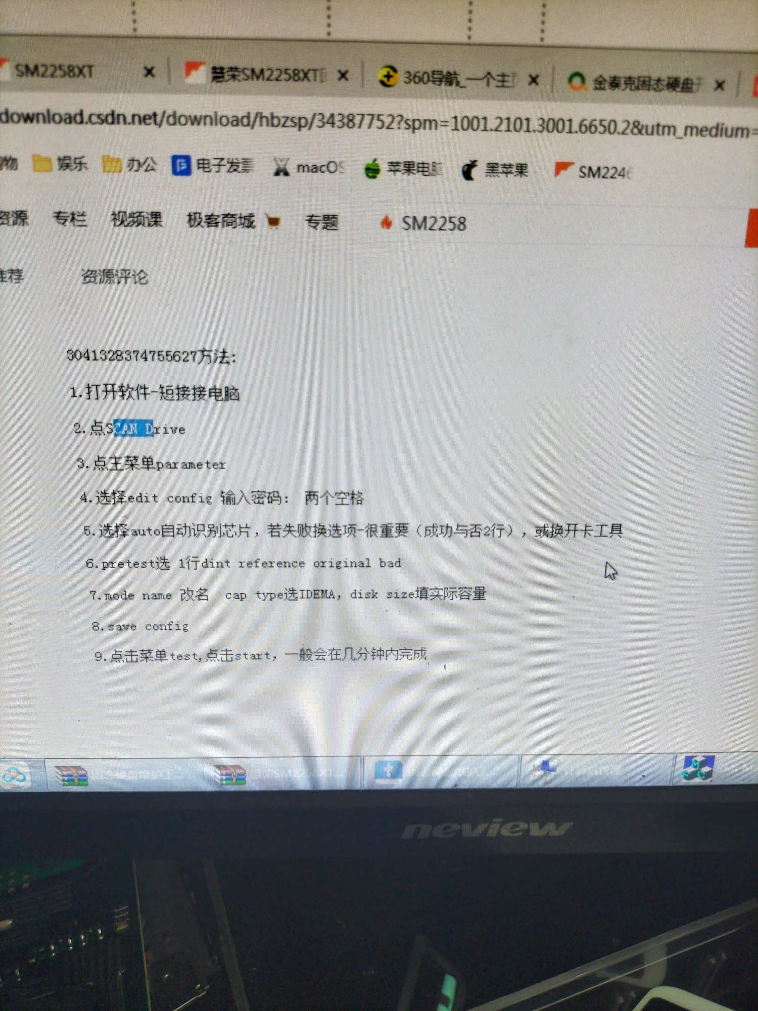

标题: 求助,固态硬盘开卡,SM2256
求助,固态硬盘 开卡,  SM2256xt   淘宝买了开卡软件,但是里面有80多种,dm2256xt开卡软件,怎么选合适的,不能一个一个试把
