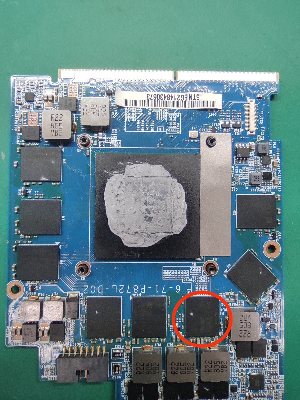

论坛下载的显存测试软件,测试完了,应该是C0有问题的,但是怎么对应到实物呢?这结果是代表显存的第五个颗粒有问题么?请各位指点一下,谢谢!

c通道低位报错,换显存
作者: FengLian    时间: 2022-10-1 14:48
逆时针开始数
作者: wry0086    时间: 2022-10-1 16:49
逆时针第六个吧
作者: meohaimat01    时间: 2022-10-1 23:39
逆时针是第6个孩子。 按顺序 A1 -A0-B1-B0-C1-C0-D1-D0

作者: didi8163    时间: 2022-10-2 09:50
didi8163 发表于 2022-10-02 08:36
懂了,谢谢您!
是我标记的这个么?
作者: San7756    时间: 2022-10-2 10:29
逆时针第6个
作者: didi8163    时间: 2022-10-2 13:02
San7756 发表于 2022-10-02 10:29
逆时针第6个
请问是我图片标注的这个么?它旁边位置号叫M3

作者: mowenzx    时间: 2022-10-9 20:13
怎么确认上下呢?逆时针也得先确认那边是第一个
