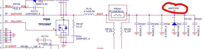

作者: u1453299    时间: 2022-10-23 01:27
把那个滤波电容补上,发现还不行,
恶补了下电路图,实际上那个滤波电容跟充电没任何关系,,
作者: u1453299    时间: 2022-10-23 01:30
测量了下 电源到电池的线路,问题就在于那个mos管位置
g极应该大于电池电压才对,这个电压是从充电芯片第11脚出来的,测量了下,也是13v跟电池一致
这不应该啊
作者: u1453299    时间: 2022-10-23 01:38
不按电池时,第11脚只有3v,是不是充电芯片问题呢?
作者: u1453299    时间: 2022-10-23 01:40
还是因为BATCHG的问题?这2个线路还真不太看得懂,大佬能否说下
作者: u1453299    时间: 2022-10-23 01:42
现在的情况就是能检测到电池,也能放电,就是不能充电
