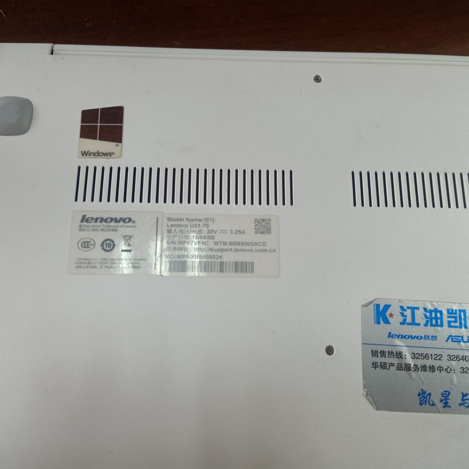

如题,请前辈指点一下

根据先软后硬的维修原则,先打一个USB官方驱动试试,如果不行,再测USB口有无5V电压和USB口中间两根线对地阻值,如果没5V,查供电,中间两根线没有对地阻值,要么是断线问题,要么是南桥的问题。

用万用表测usb口电压吗

对的,是万能表电压档测量USB口电压。

测USB 的5V 供电和数据线的对地阻值判断是供电问题还是南桥引起的?
作者: dgy8uiuowejln8    时间: 2022-10-5 20:56
先打驱动,再查USB5V供电。
作者: laowu8788    时间: 2022-10-6 20:14
USB是跟桥在一起的,如果是一体的u,大概率u坏了。
