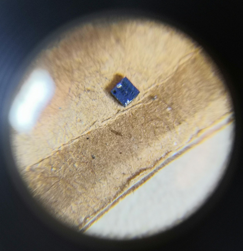

手上一部自用的苹果se,充电忘拔电一天,黑屏不开机,拆机通电1A短路,找到9脚68827充电ic发烫,拆掉后通电不再短路,以为就是这个导致的故障,但更换了一个新的68827芯片后又开始短路,新手实在想不到哪里问题了,请大佬指点指点

测主供电短路了没
作者: 鑫    时间: 2022-9-30 09:17
这个是电池供电转换主供电的转换管,如果主供电短路会出现你说的这种现象。

百度z47hB 发表于 2022-9-30 08:37
测主供电短路了没
没有短路。。  太奇怪了
作者: 百度z47hB    时间: 2022-10-2 13:00
4.2V烧主供电
