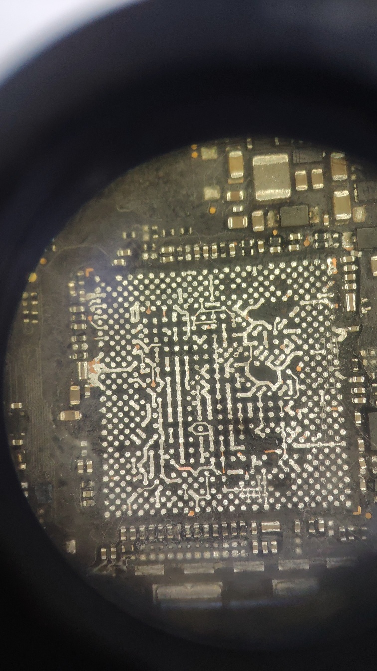

心态炸了

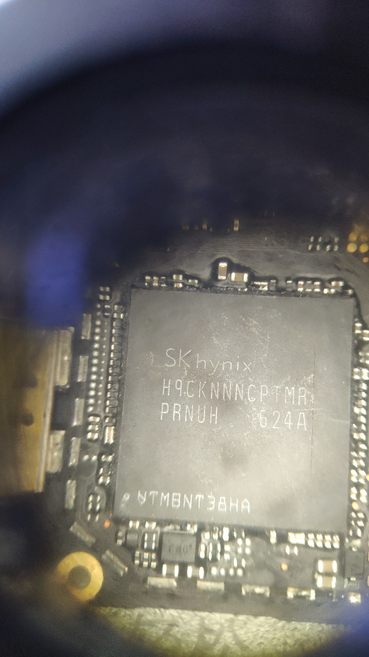

求助,vivo打硬胶的芯片,拆下来不是掉点就是掉绝缘皮,搞的心态都炸了
,用的快克2008,温度420,风速70。上盖应该是拆屏蔽罩的时候裂的。求大神们指点,为什么会出现这种情况,机器是摔过的,练手的机器

温度高了,火候没掌握好,先练练焊接技术,学会看火候

温度会影响掉绝缘皮的吗
作者: klllizhen    时间: 2022-10-3 16:24
三星的u容易掉皮,主板还好吧
