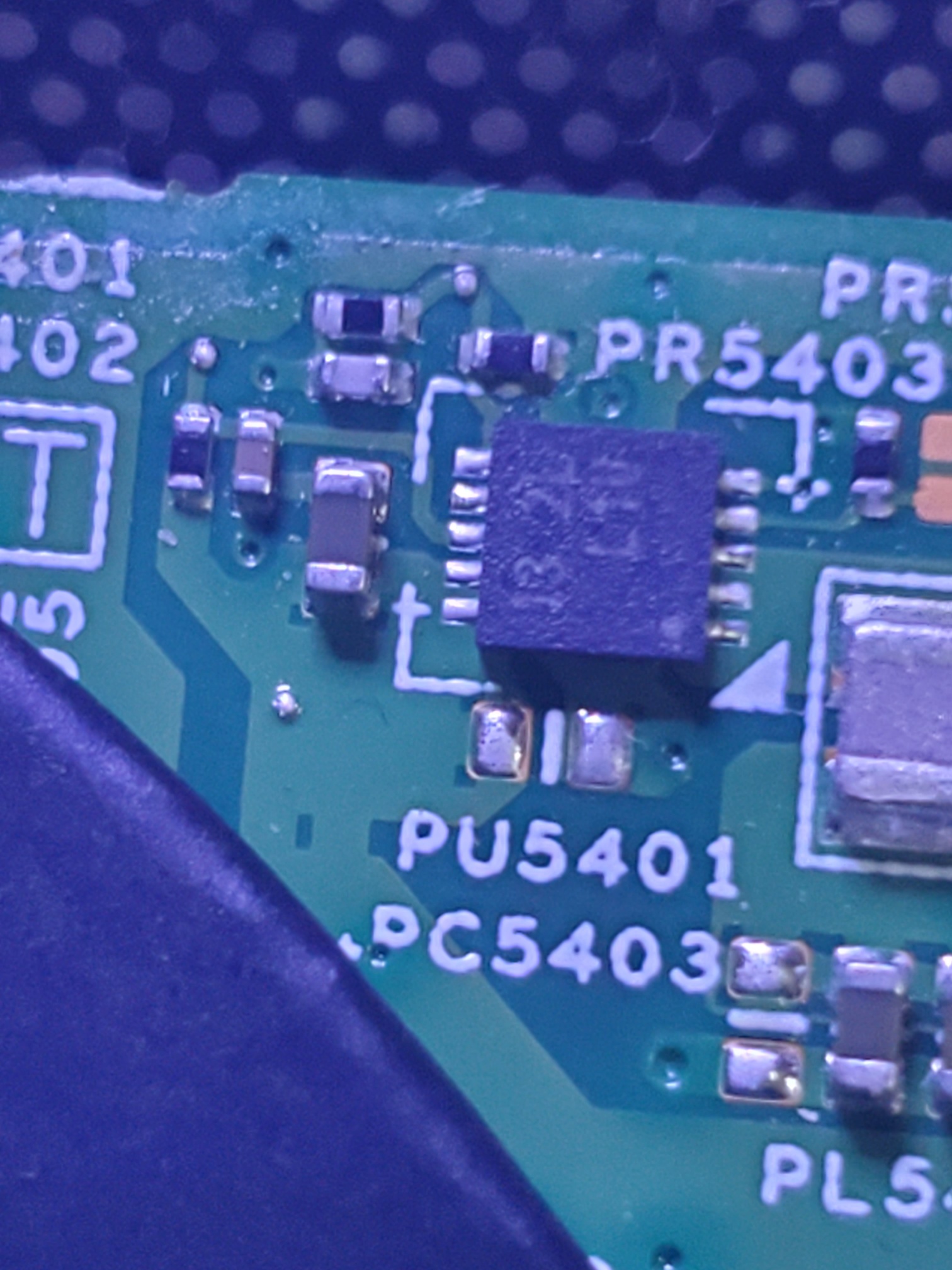

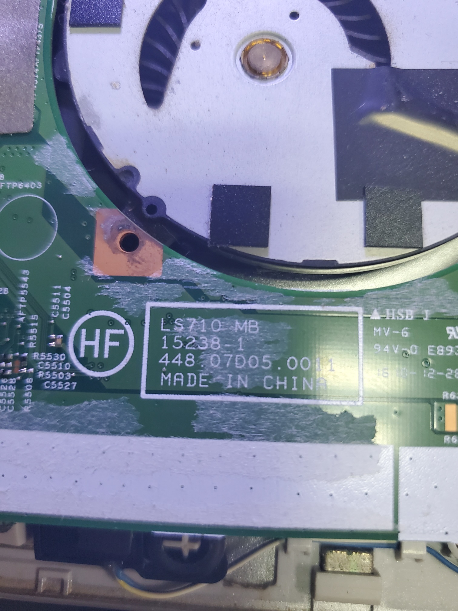

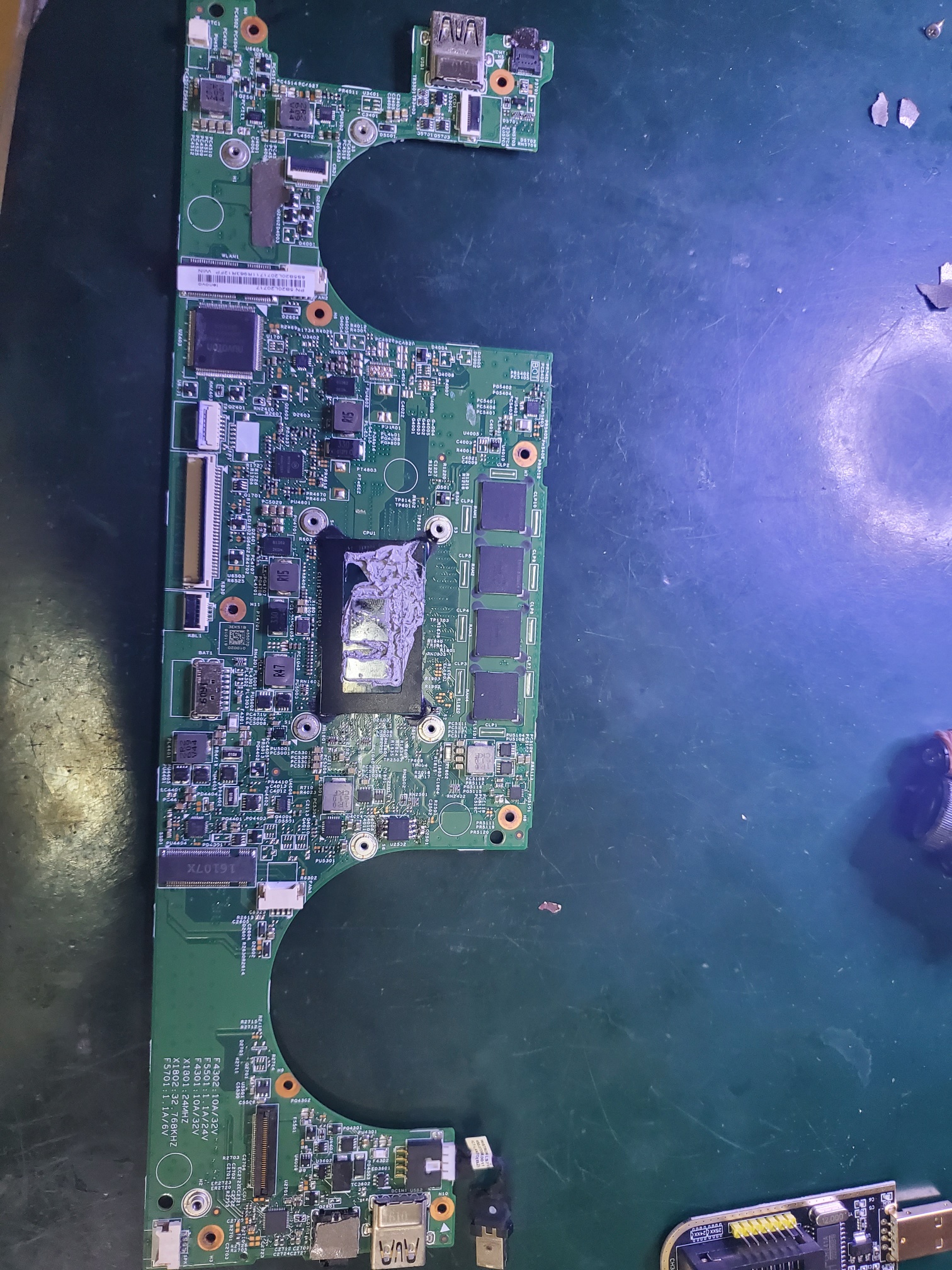

标题: 哪位大佬有联想小新air 13电路图 LS710MB
开机不显示PU5401背面有进水腐蚀痕迹  3V  5V  Cpu电路都正常  ,哪位大佬有电路图,看下这个芯片是个啥?
万分感谢

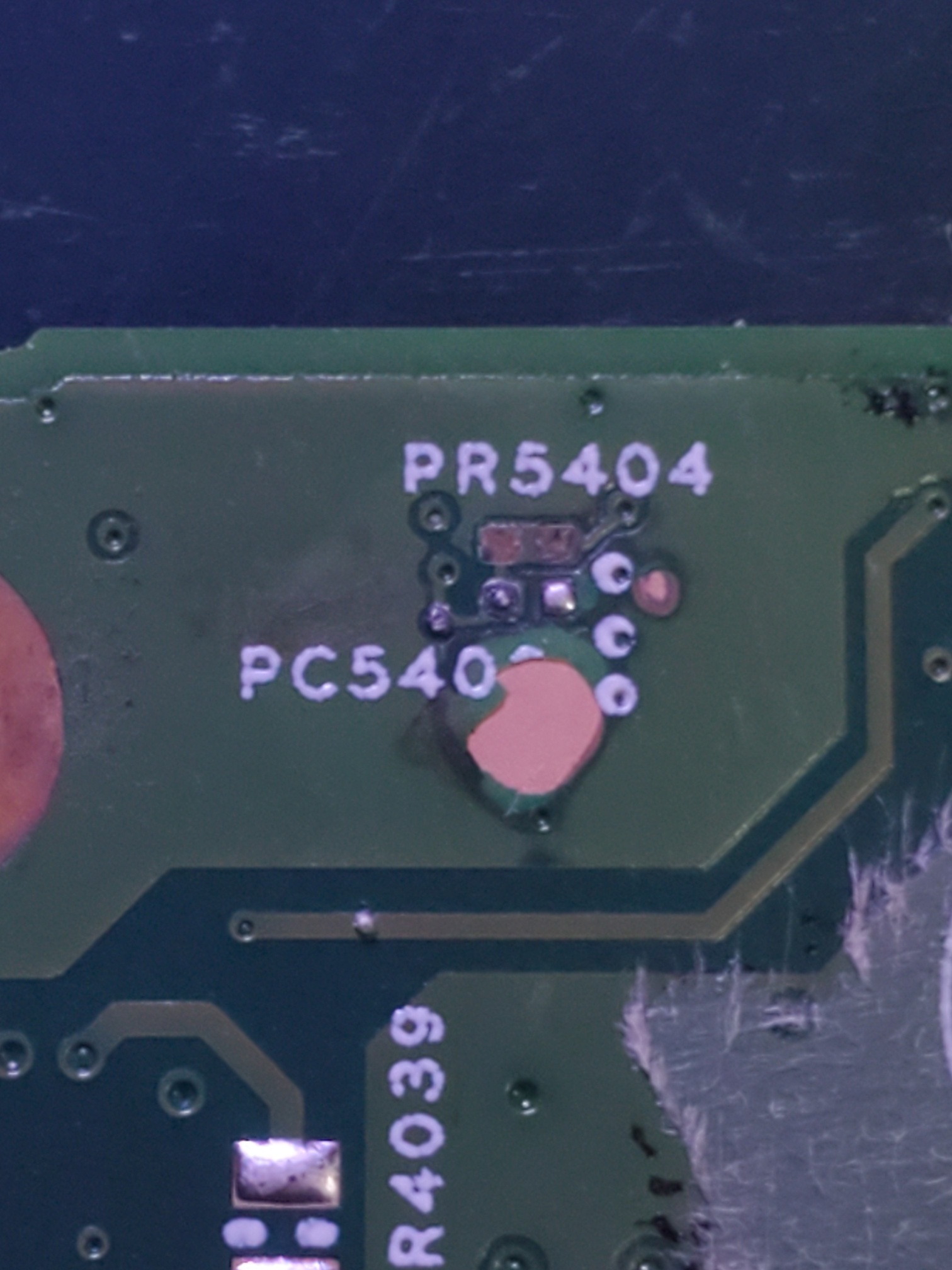

这机器故障是,开机灯亮,风扇转黑屏,不开机,外接显示器同样不亮,最后查出这里有个电容坏了
