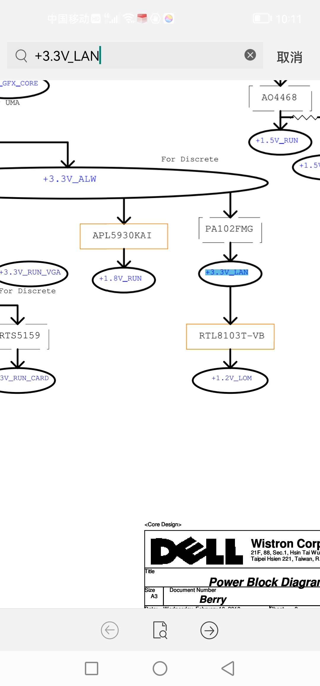

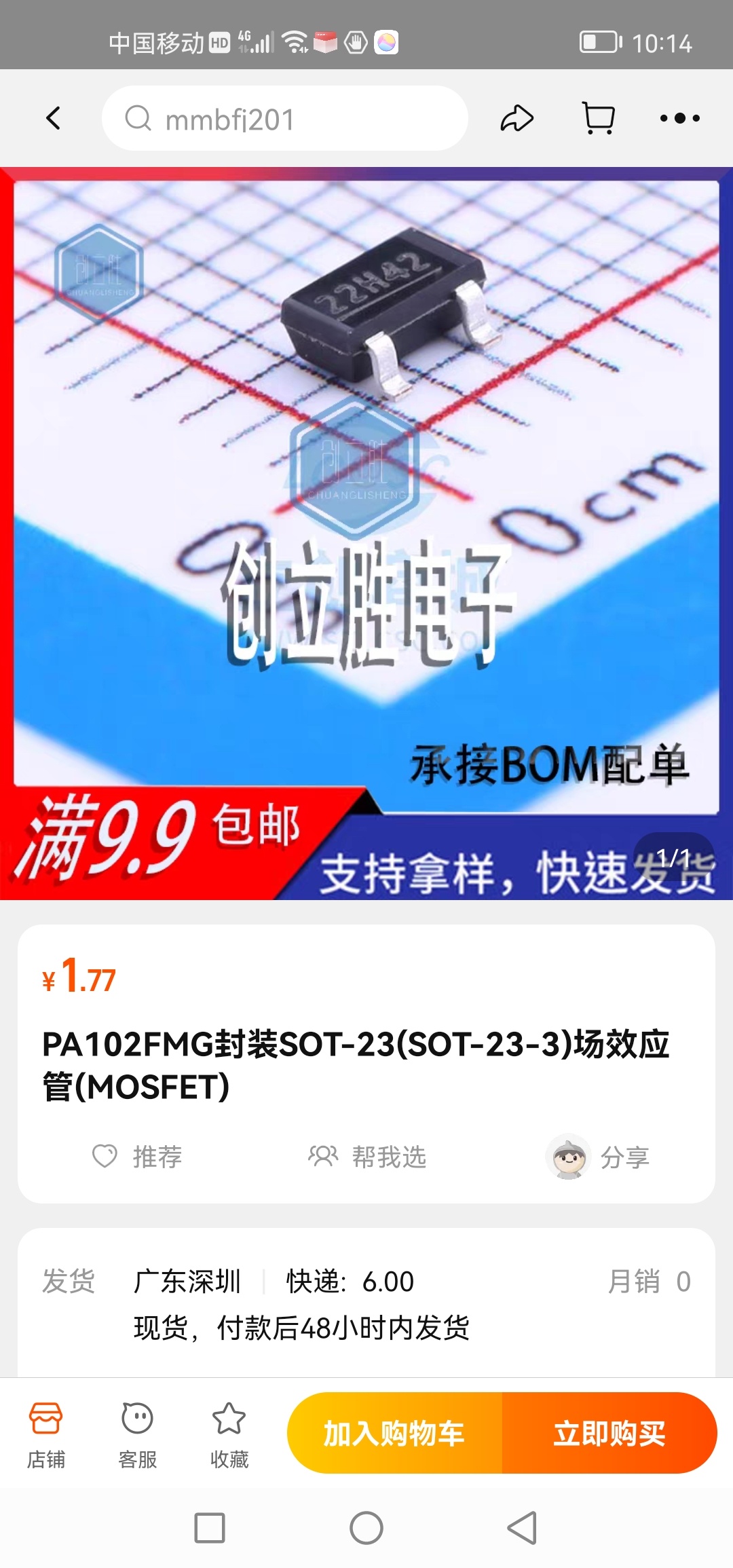

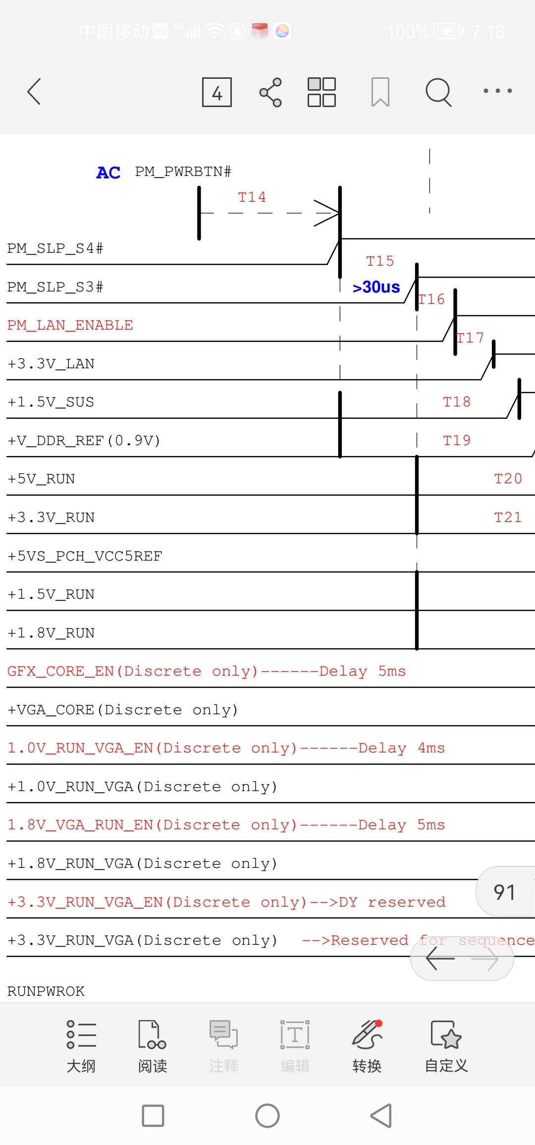

标题: 3.3v_LAN怎么查不到? [打印本页]
作者: 燃风之舞    时间: 2022-9-29 07:20
标题: 3.3v_LAN怎么查不到?
几乎看遍了就是找不到这个信号!型号是戴尔n5010
作者: 谢123451989    时间: 2022-9-29 09:09
你要查这个干嘛 网卡有问题 ?图纸上面肯定有这个电压啊 可能表现的方式不一样而已
作者: 谢123451989    时间: 2022-9-29 09:10
谢123451989 发表于 2022-9-29 09:09
你要查这个干嘛 网卡有问题 ?图纸上面肯定有这个电压啊 可能表现的方式不一样而已
N5010是不是有小板的 网卡在小板上 别找了
作者: 伯爵先生    时间: 2022-9-29 10:53
还是楼上的正解
作者: 燃风之舞    时间: 2022-9-29 21:59
谢123451989 发表于 2022-09-29 09:09
你要查这个干嘛 网卡有问题 ?图纸上面肯定有这个电压啊 可能表现的方式不一样而已
我要查上电时序啊,不然怎么知道哪里坏了?
作者: 燃风之舞    时间: 2022-9-29 22:02
谢123451989 发表于 2022-09-29 09:10
N5010是不是有小板的 网卡在小板上 别找了
是的,我要查这个信号有没有,是一个高电平,应该是3.3v该怎么测?
作者: 燃风之舞    时间: 2022-9-29 22:05
还有上面一个信号也没有电压,不知道是不是ec坏了?从电路图中看这个信号无中间连接件直接从ec发送到电源小板电源卡槽处
作者: 燃风之舞    时间: 2022-9-29 22:07
PM_LAN_ENABLE这个信号无电压,不知道是不是这个信号的原因导致无所有电感供电电压,主板自动重启,电流只有几百毫安。
作者: 燃风之舞    时间: 2022-9-29 22:07
ec已经在发货路上了
作者: 燃风之舞    时间: 2022-9-29 22:09
燃风之舞 发表于 2022-09-29 21:59
我要查上电时序啊,不然怎么知道哪里坏了?
我就是按时序查的,不然怎么会问时序里的信号,我不检测有没有电压(信号)怎么知道哪里出了问题?
作者: 燃风之舞    时间: 2022-9-29 22:13
从电路图中查到是从PA102FMG发出的,可是几乎找遍了都没找到,有人可以帮找一下吗?型号是戴尔n5010英特尔主板
作者: 燃风之舞    时间: 2022-9-29 22:14
找到了,是个场管
作者: 燃风之舞    时间: 2022-9-29 22:15
有空看看主板上有没有22H42的两条腿管子
作者: 燃风之舞    时间: 2022-9-30 17:58
谢123451989 发表于 2022-09-29 09:09
你要查这个干嘛 网卡有问题 ?图纸上面肯定有这个电压啊 可能表现的方式不一样而已
那就是说时序上这一步可以省掉不查了?
作者: 燃风之舞    时间: 2022-9-30 17:58
谢123451989 发表于 2022-09-29 09:10
N5010是不是有小板的 网卡在小板上 别找了
那就是说时序上这一步可以省掉不查了?
