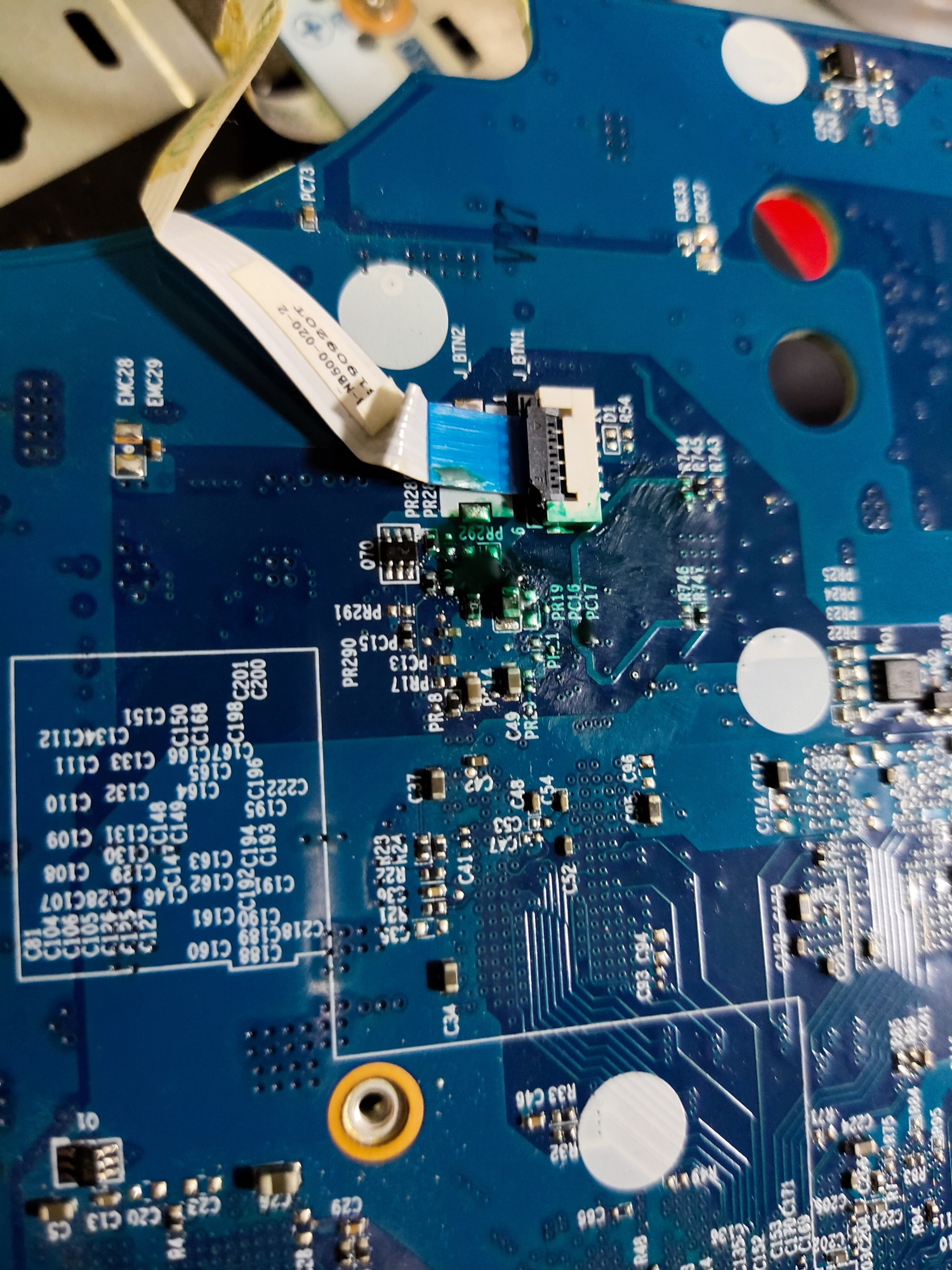

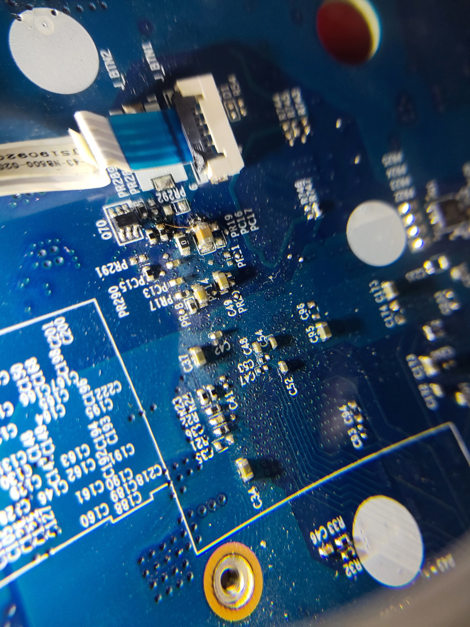

显存和核心供电都没有,量了一下芯片的en都没有电压,直接拉了三天三伏的带机电压上去,核心宫殿出来了,集显没有电呀,

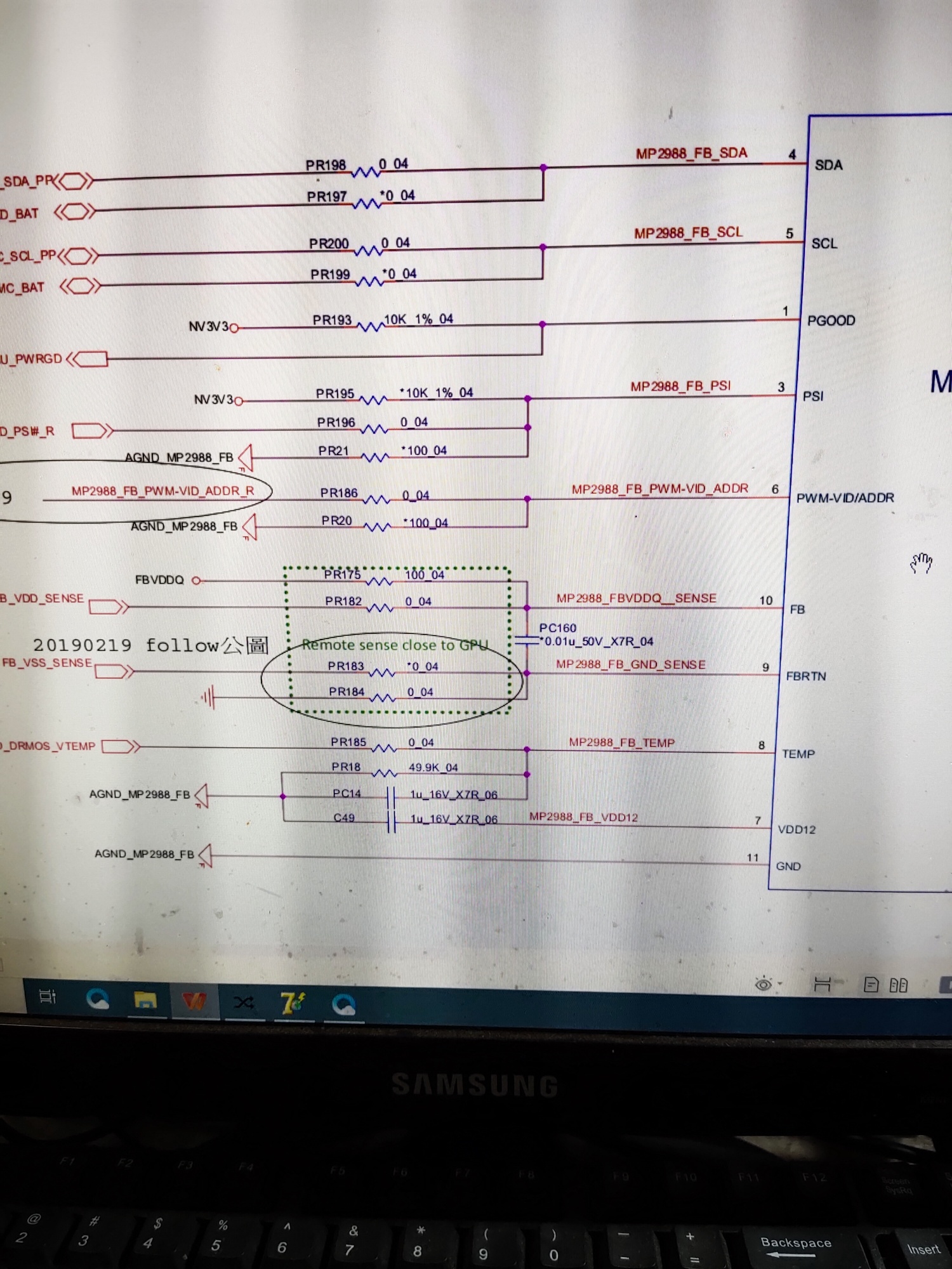

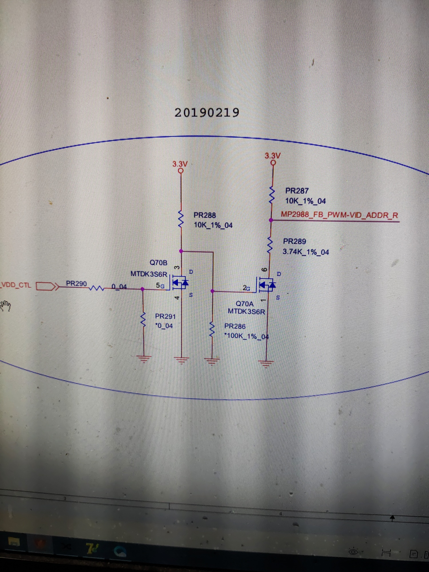

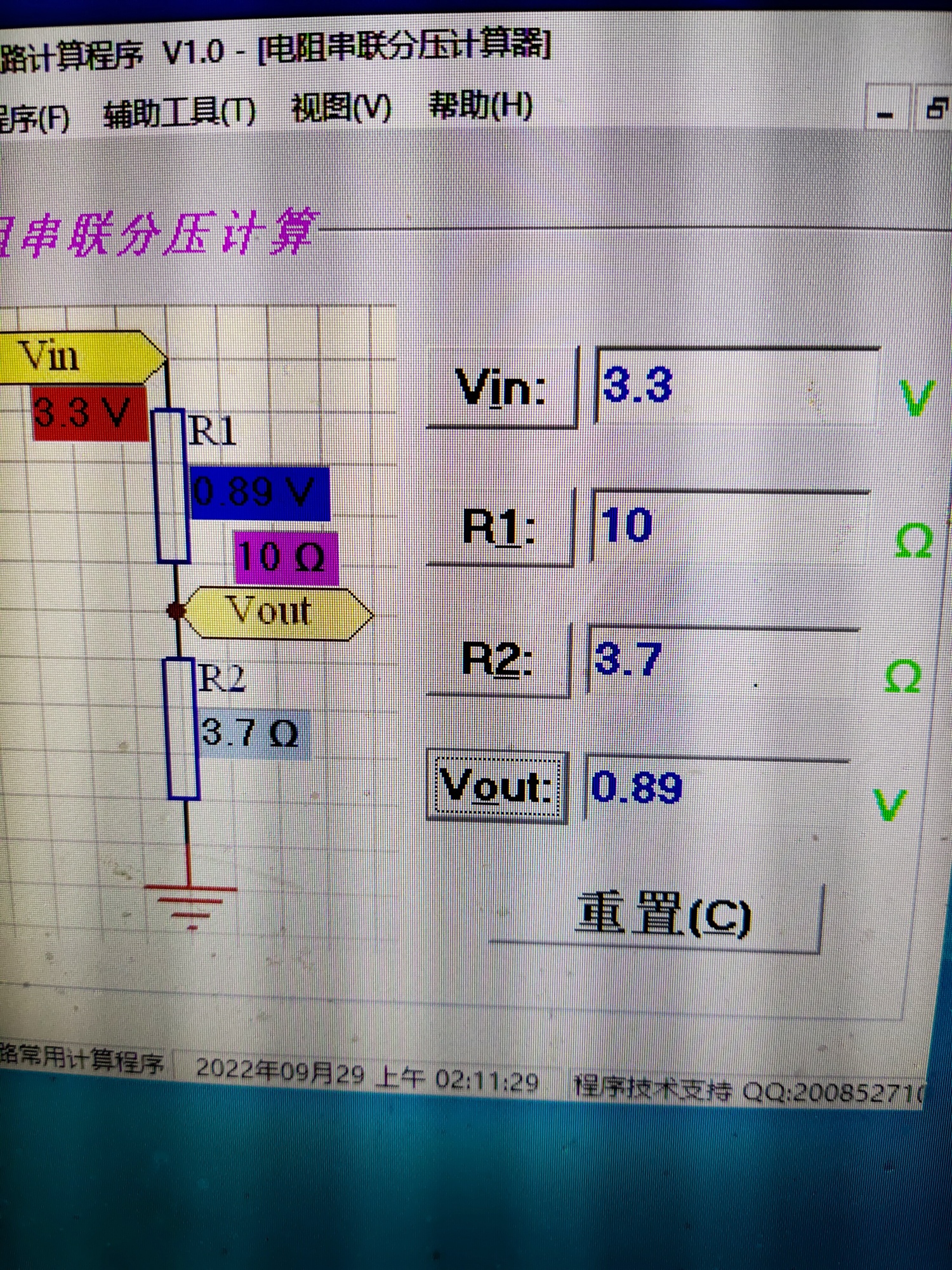

一个电压,一个电压的量,发现6脚pwm-vid 只有0.6伏电压,正常应该是0.9伏电压,通过两个分压电阻得来的,以为是分压电阻坏了,或者是那两个模式管坏了六角的,
结果最后发现是VS电压只有2.4v, 其他地方的VS都有3.3伏,那边有个电脑,正好3.3伏直接拉过来短接,通电正常开机亮屏
把之前en短接的3.3v给去掉,不然插上充电器就自动开机了
