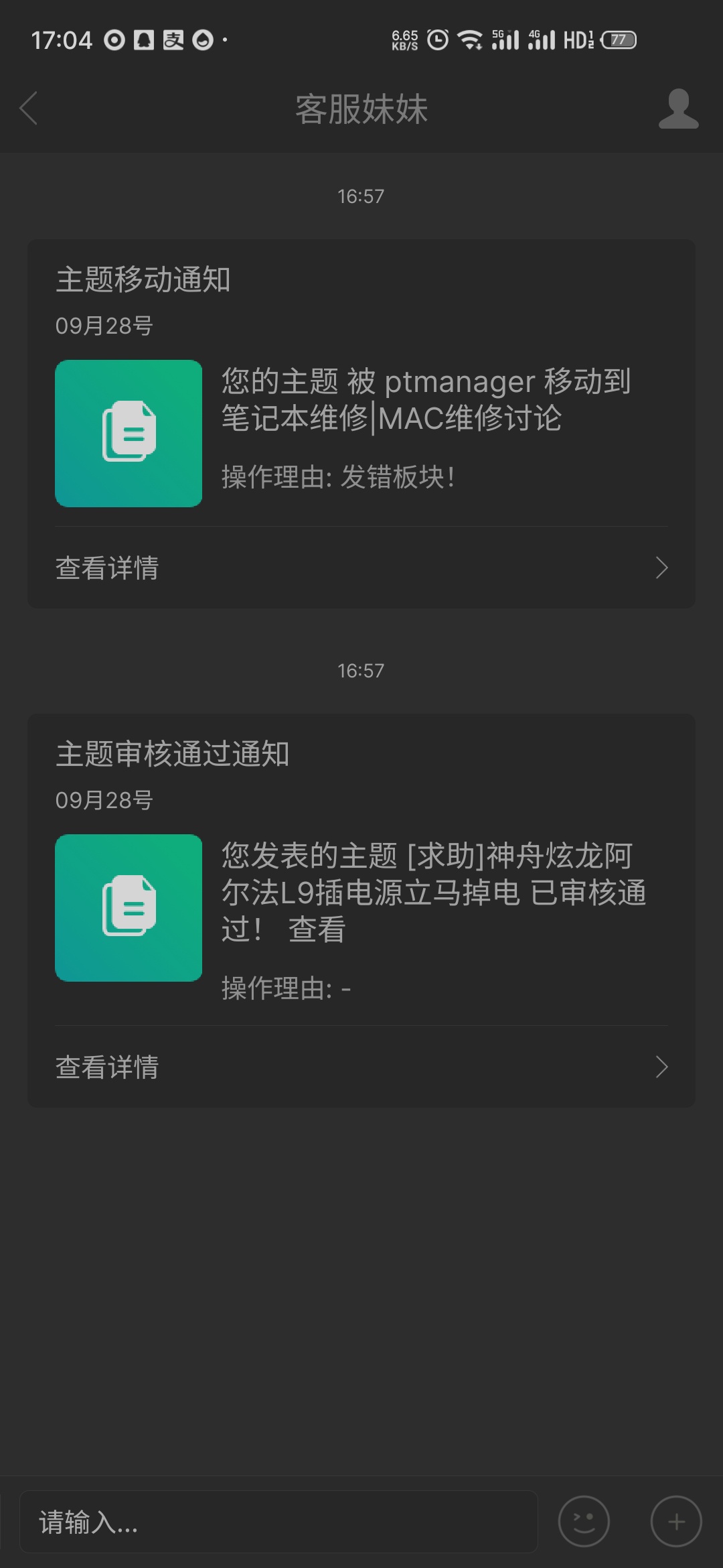

作者: cuminmango    时间: 2022-9-28 17:05
迷惑行为,神舟和mac有什么关系
作者: yi8384    时间: 2022-9-28 17:14
cuminmango 发表于 2022-9-28 17:05
迷惑行为,神舟和mac有什么关系
笔记本维修 斜杠  MAC维修
