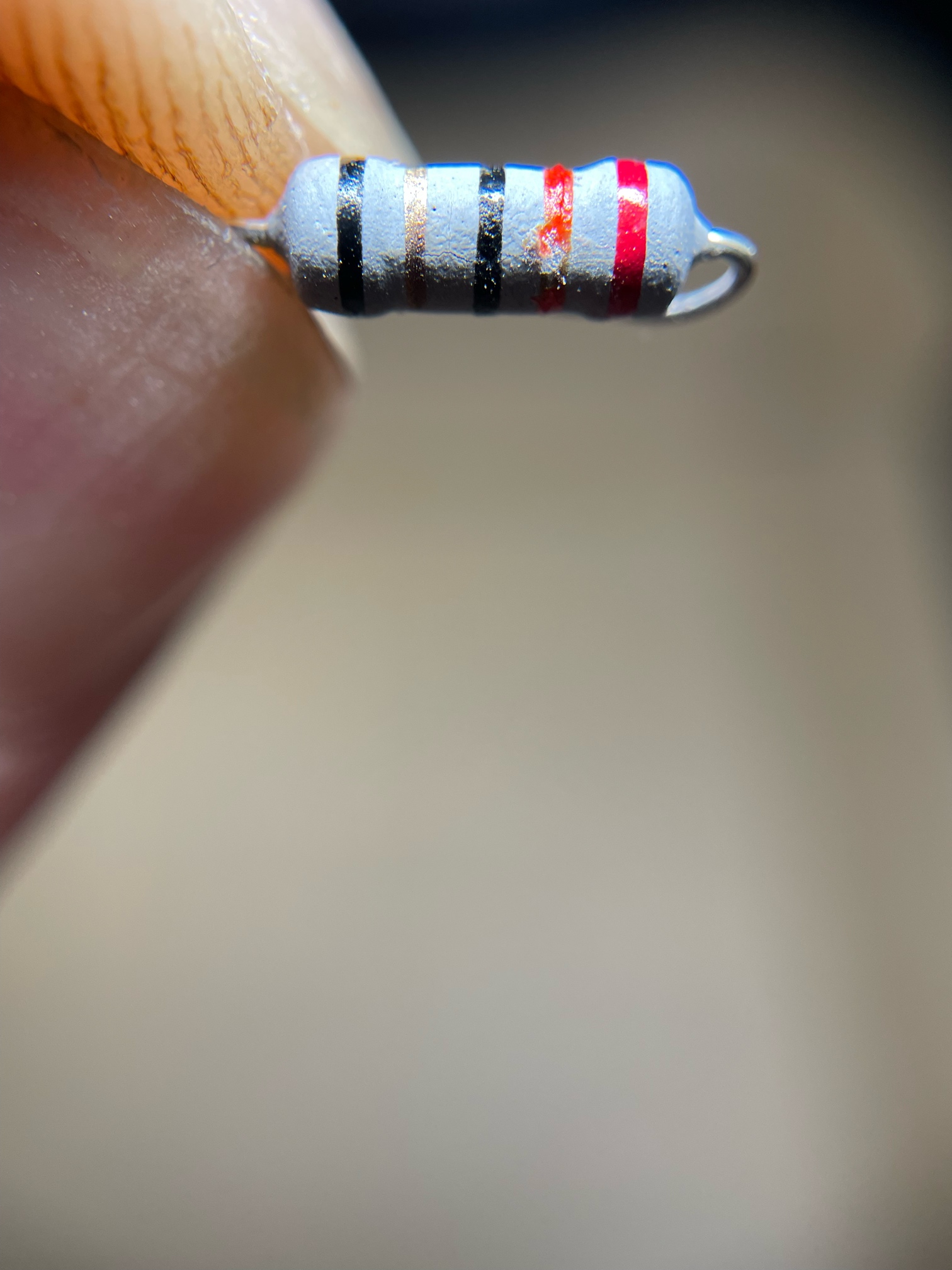

各位大佬,能否帮忙指导下,这个色环电阻应该是多大?小米智能插座上的,

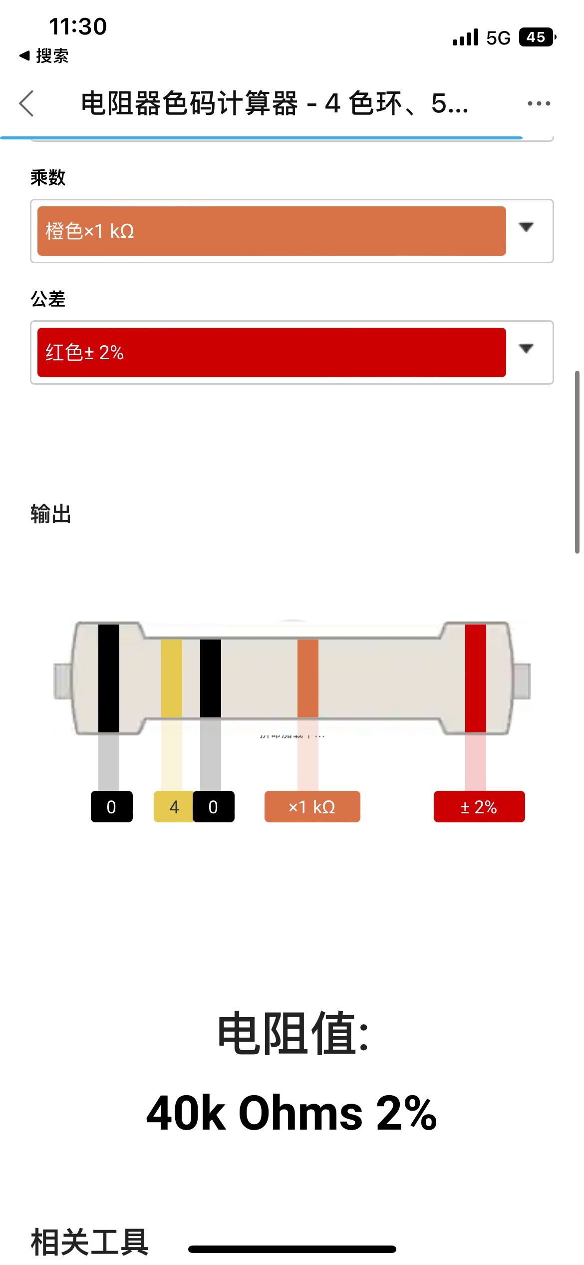

感觉自己有点色盲,从左到右,依次是黑黄黑橙红?
能把你看到的颜色告诉我吗

作者: jv652    时间: 2022-9-27 11:30
hMw0989 发表于 2022-09-27 09:29
https://www.digikey.sg/zh/resour ... resistor-color-code直接上这对就好了。
这是我看到的,大佬,这个颜色对吗?
作者: hMw0989    时间: 2022-9-27 14:31
jv652 发表于 2022-9-27 11:30
这是我看到的,大佬,这个颜色对吗?
我看到的颜色是黑棕黑红红。
作者: 段五    时间: 2022-9-27 15:27
黑棕黑红红
作者: jv652    时间: 2022-9-27 16:08
段五 发表于 2022-09-27 15:27
黑棕黑红红

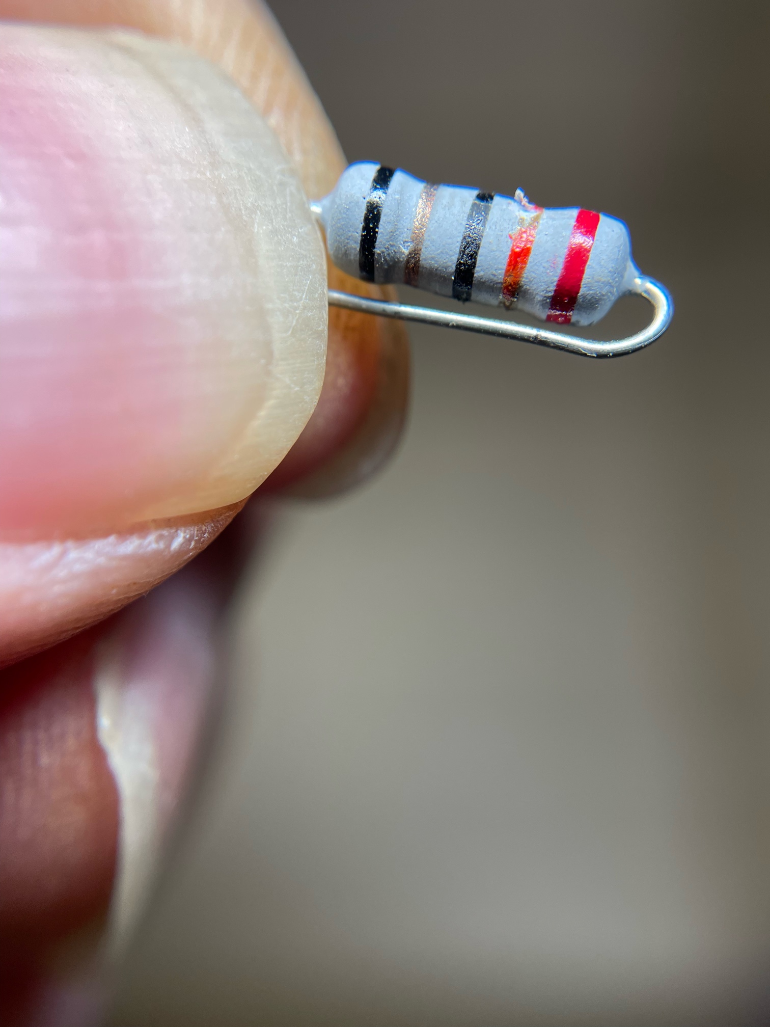

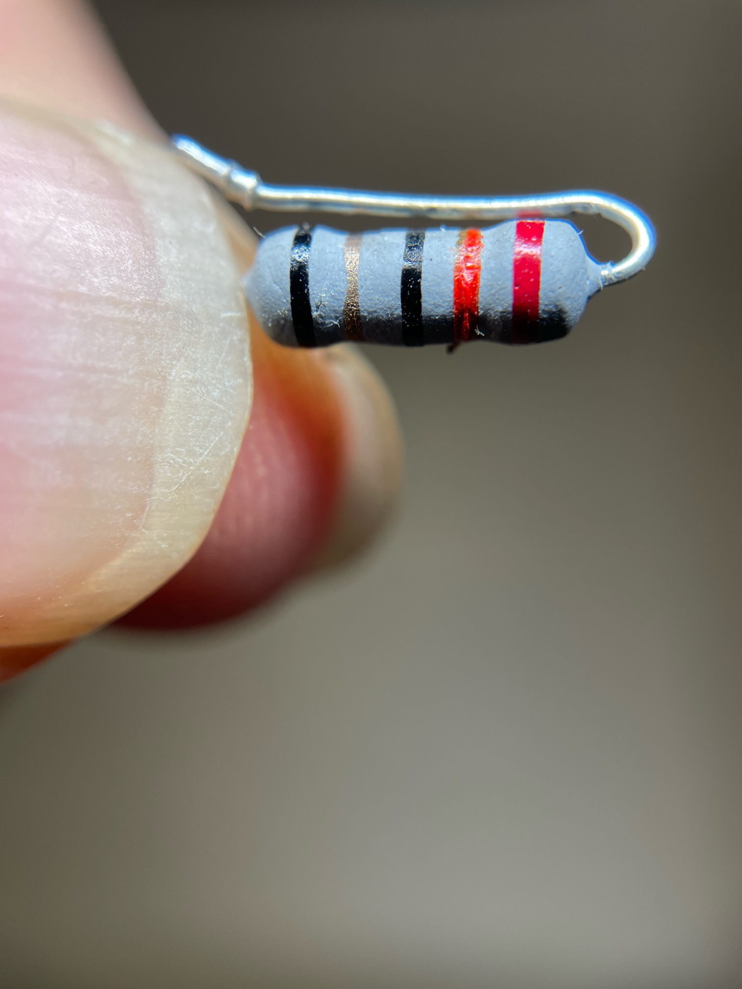

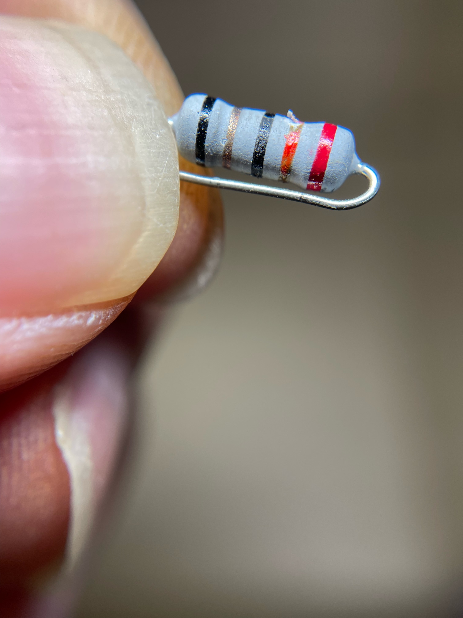

刚确认了下,这个是22欧姆的保险绕线电阻,顺序应该是从右往左,结果是22欧姆,感谢大神

22欧才正。220X10负一次方。

黑金黑红红  22欧
作者: nocrazy    时间: 2022-12-12 15:43
我看第二环咋是橙呢,明显跟那条红不一样,是我色盲吗
