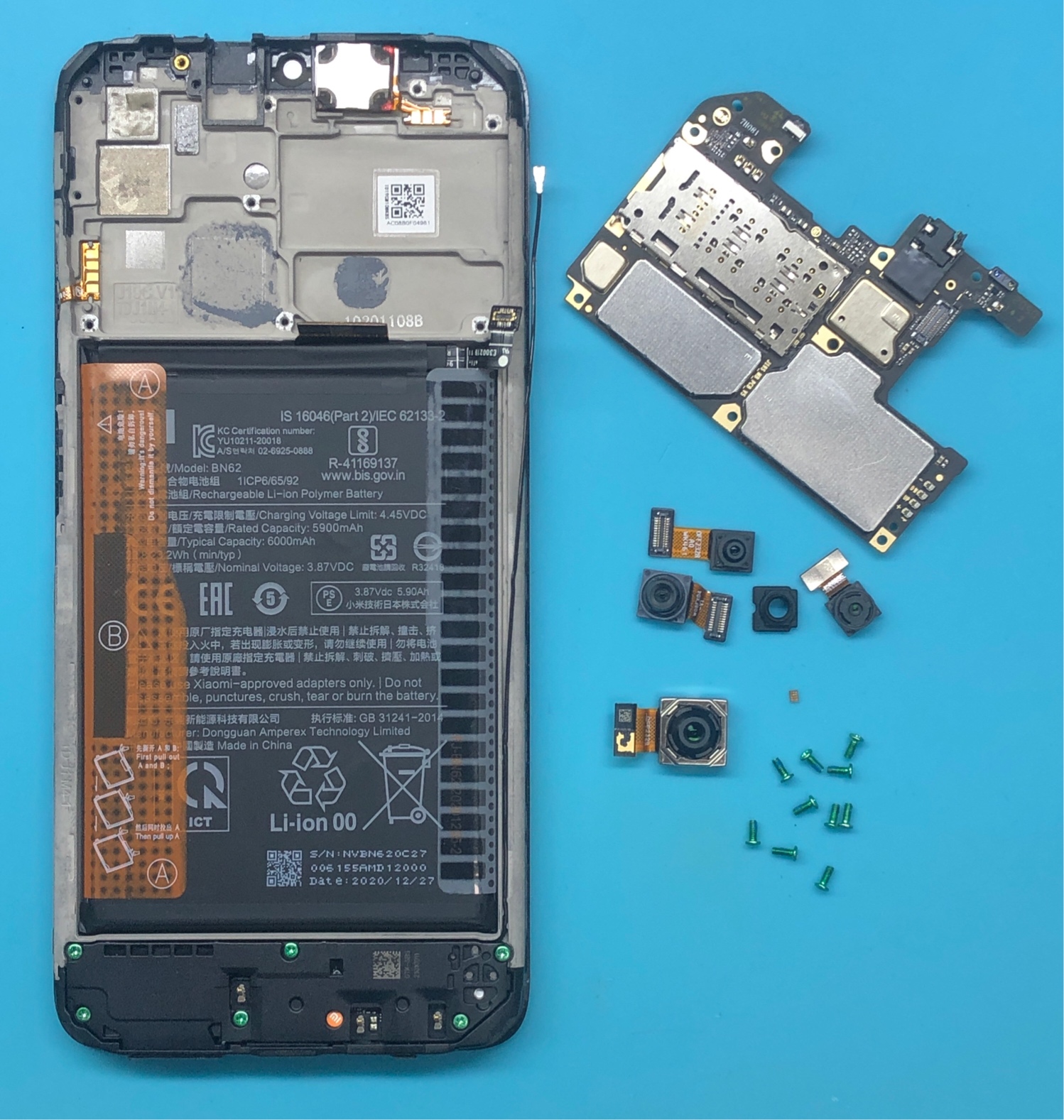

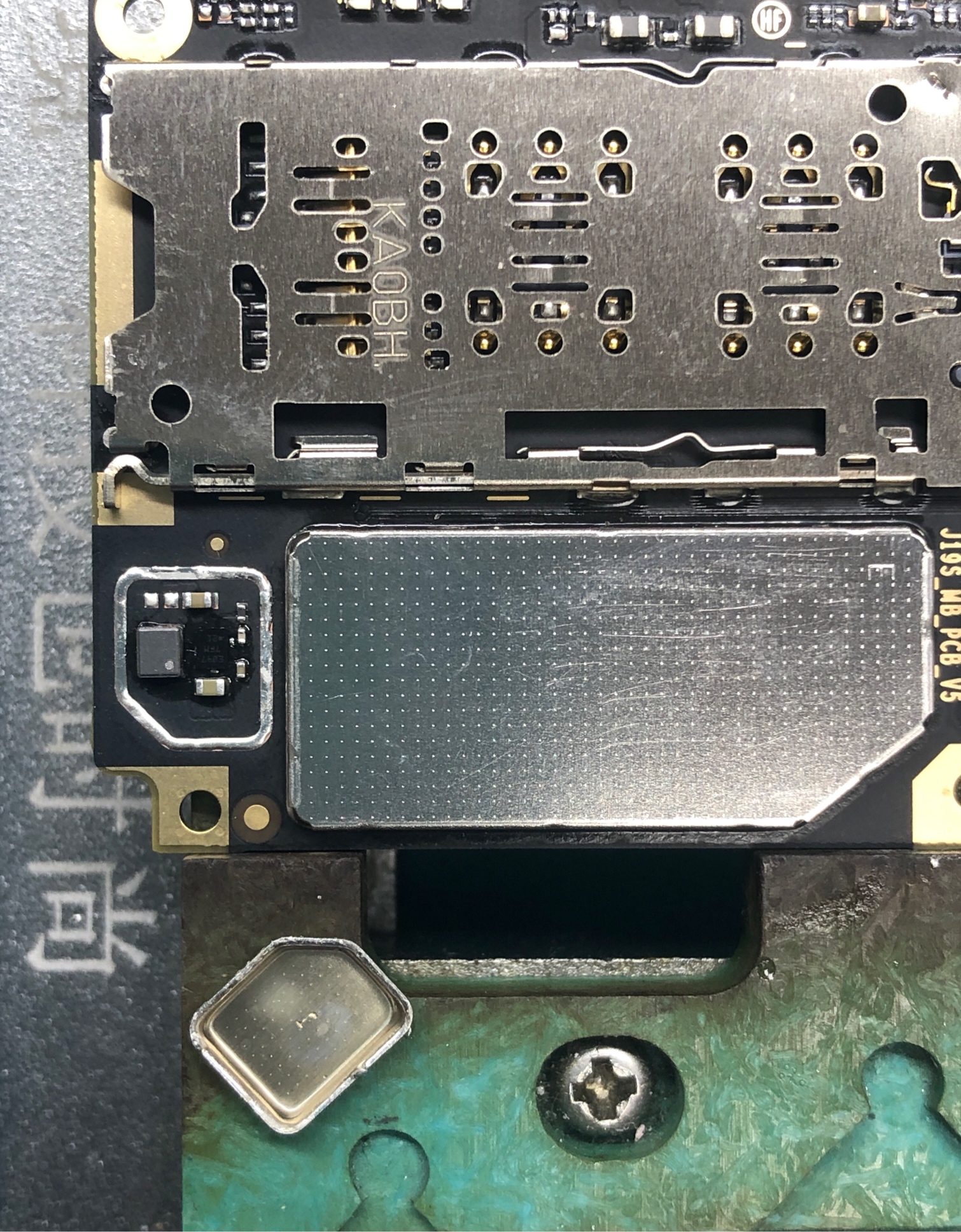

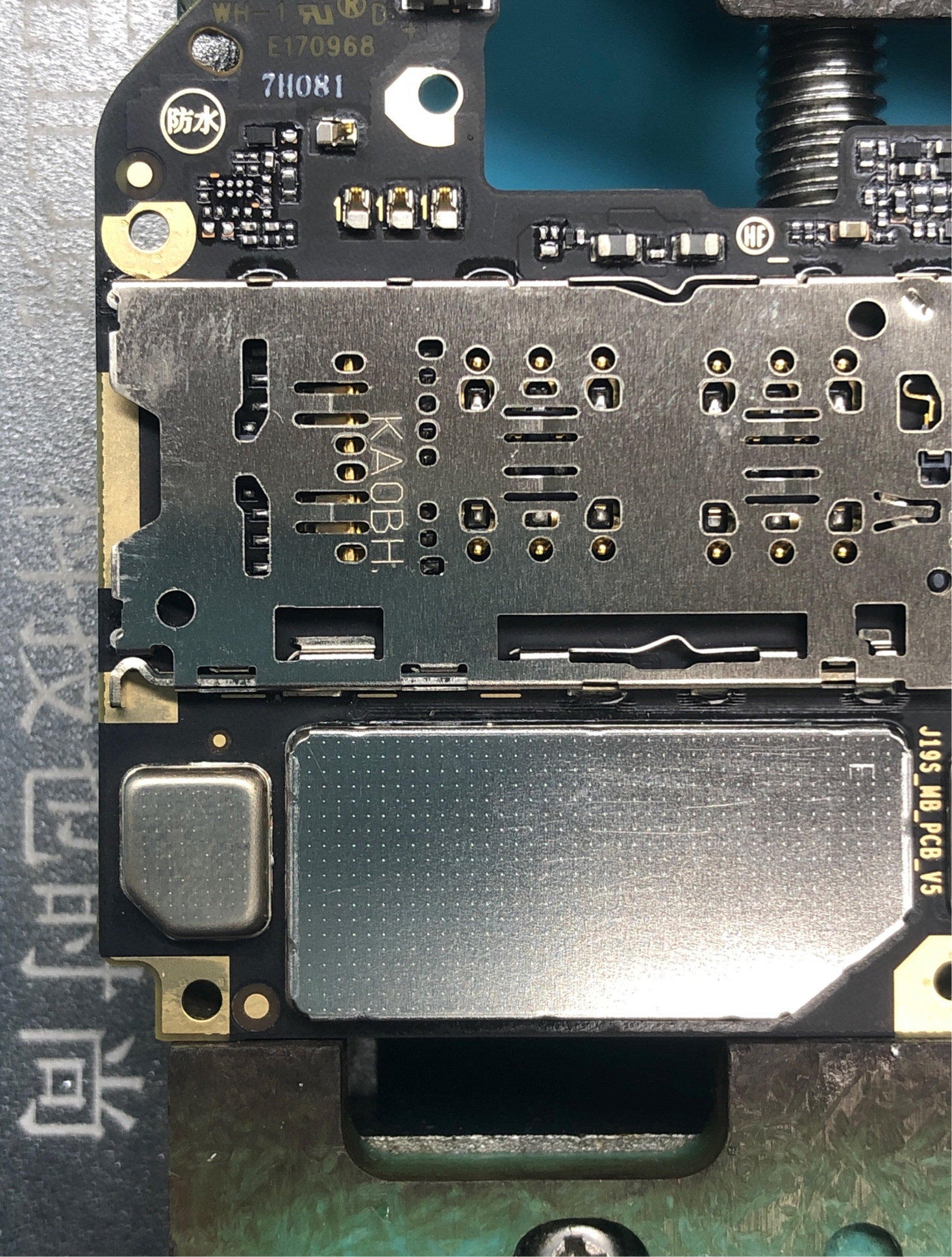

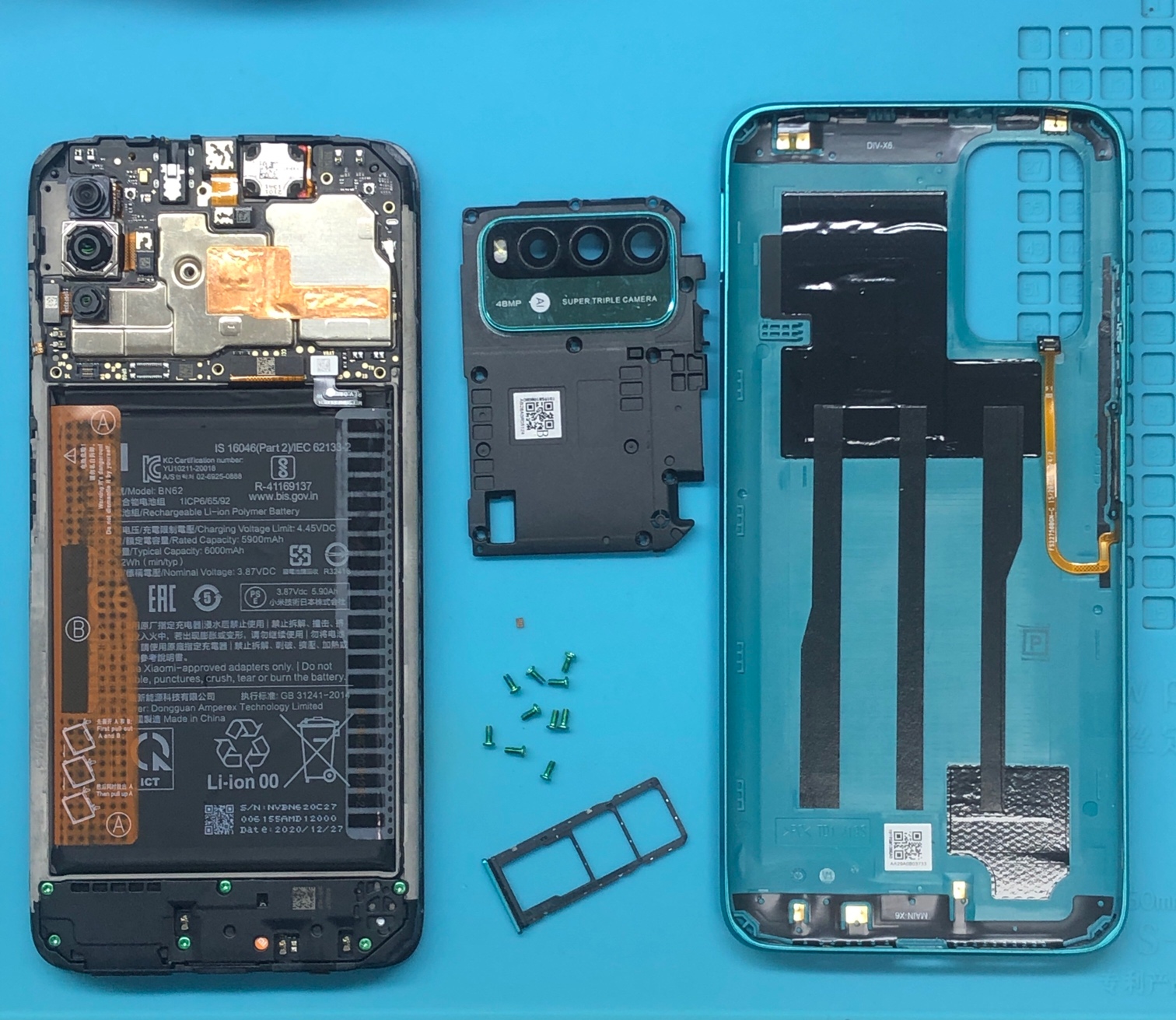

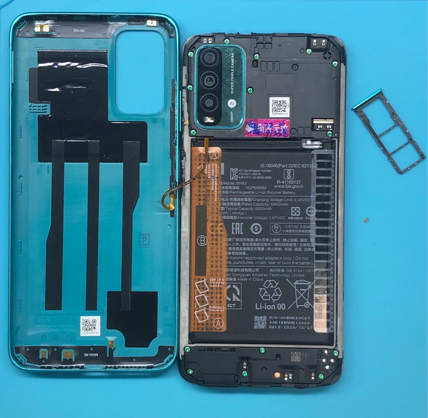

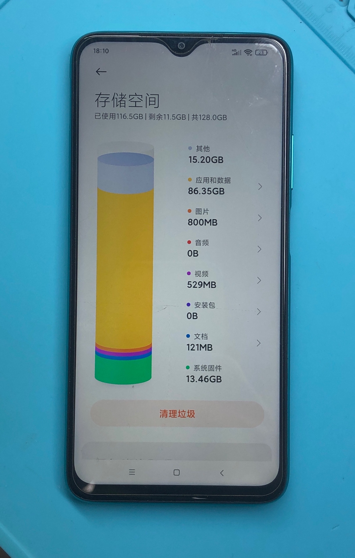

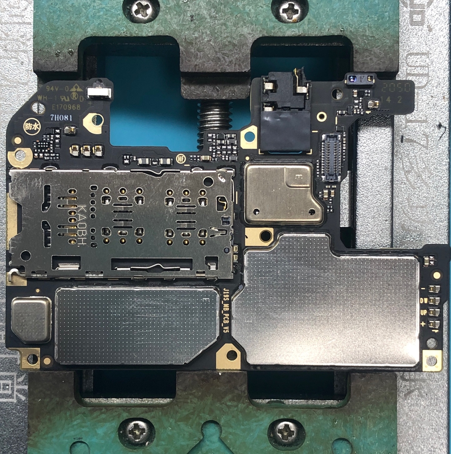

标题: 红米note9 不开机…… [打印本页]
作者: tb16056    时间: 2022-9-26 18:46
标题: 红米note9 不开机……
红米note9 不开机要资料,内存差点用爆,还好虚惊一场……
作者: VXSFlSVQ    时间: 2022-9-27 22:10
还以为你要把内存芯片搞惨了
作者: 13132977367    时间: 2022-9-30 08:42
这款型号的电池这么大吗
作者: 百度xdccZ    时间: 2022-10-5 14:12
提示: 作者被禁止或删除 内容自动屏蔽
作者: tb16056    时间: 2022-10-8 18:33
百度xdccZ 发表于 2022-10-05 14:12
这款手机通病 修哪都用不久 有的加热主板就好
修了用不住是你没有找到问题的根源,修好几个没返修过……
作者: NXYCWZQQ70    时间: 2022-10-8 19:57
换掉的是什么芯片?
作者: VXdTOHZ3    时间: 2022-10-9 09:17
只有图片,没有文字说明什么故障、检修过程,毫无交流价值。
作者: VXSFlSVQ    时间: 2022-10-9 12:45
tb16056 发表于 2022-10-08 18:33
修了用不住是你没有找到问题的根源,修好几个没返修过……
可能时间没到
作者: 略阳非凡通讯    时间: 2022-10-9 20:07
还是按秒杀搞的,没有什么奇怪的知识点啊,
作者: 15850464944    时间: 2022-10-10 11:56
NXYCWZQQ70 发表于 2022-10-08 19:57
换掉的是什么芯片?
功放供电管
作者: 15850464944    时间: 2022-10-10 11:56
略阳非凡通讯 发表于 2022-10-09 20:07
还是按秒杀搞的,没有什么奇怪的知识点啊,
这个机器迟早返修
作者: 15850464944    时间: 2022-10-10 11:57
这个不用换,吹下就能好,吹充电IC也能好,吹电源也能够解决,半层问题,加热就好,用两天就返修,换什么都没用
作者: NXYCWZQQ70    时间: 2022-10-10 15:42
15850464944 发表于 2022-10-10 11:56
功放供电管
有没有返修?
作者: 15850464944    时间: 2022-11-21 01:43
15850464944 发表于 2022-10-10 11:57
这个不用换,吹下就能好,吹充电IC也能好,吹电源也能够解决,半层问题,加热就好,用两天就返修,换什么都没用
我都是吹充电IC
作者: u1473130    时间: 2022-11-29 09:02
学习下,共同进步
