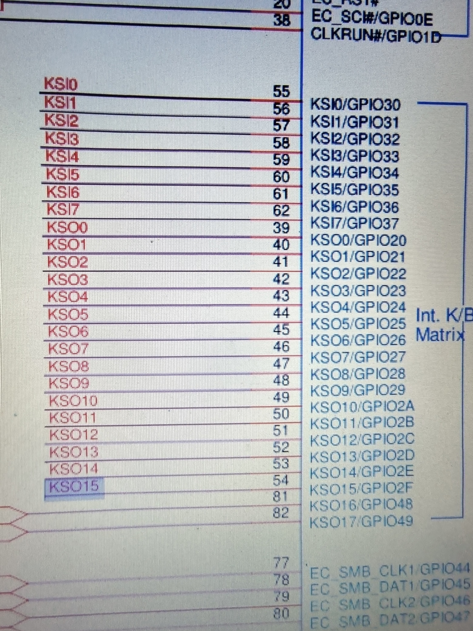

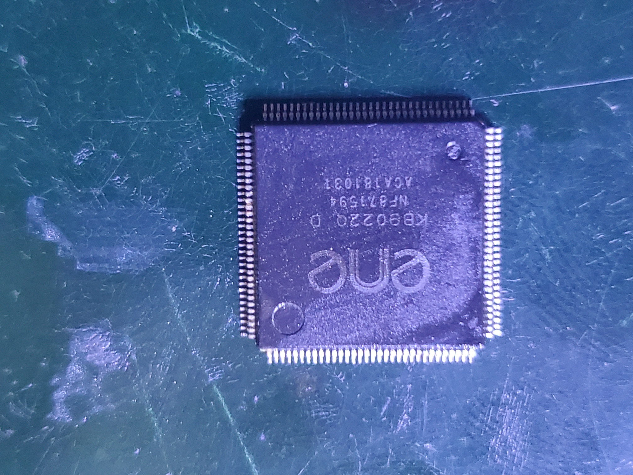

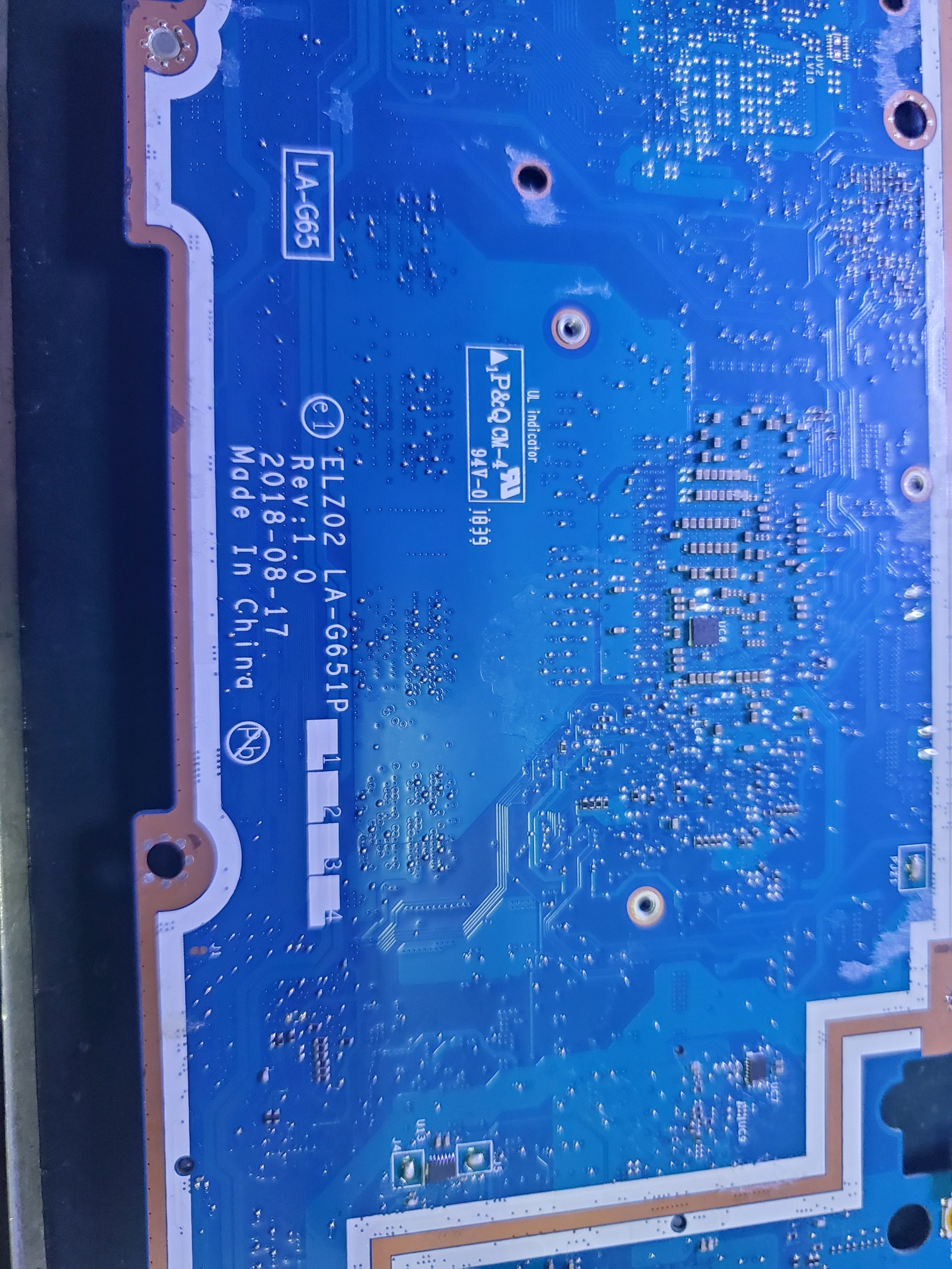

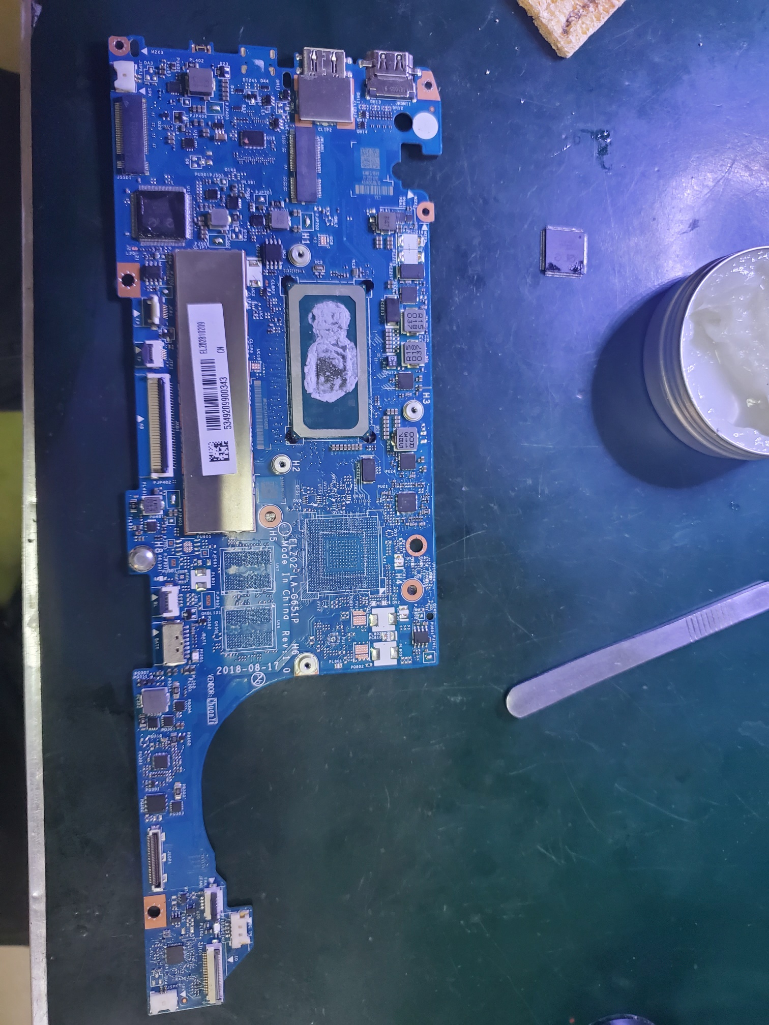

小新air13  iwl  键盘下面一排ZXCV不能用,换了EC,刷了bios还不好,大佬们看下是哪里问题?没有电路图

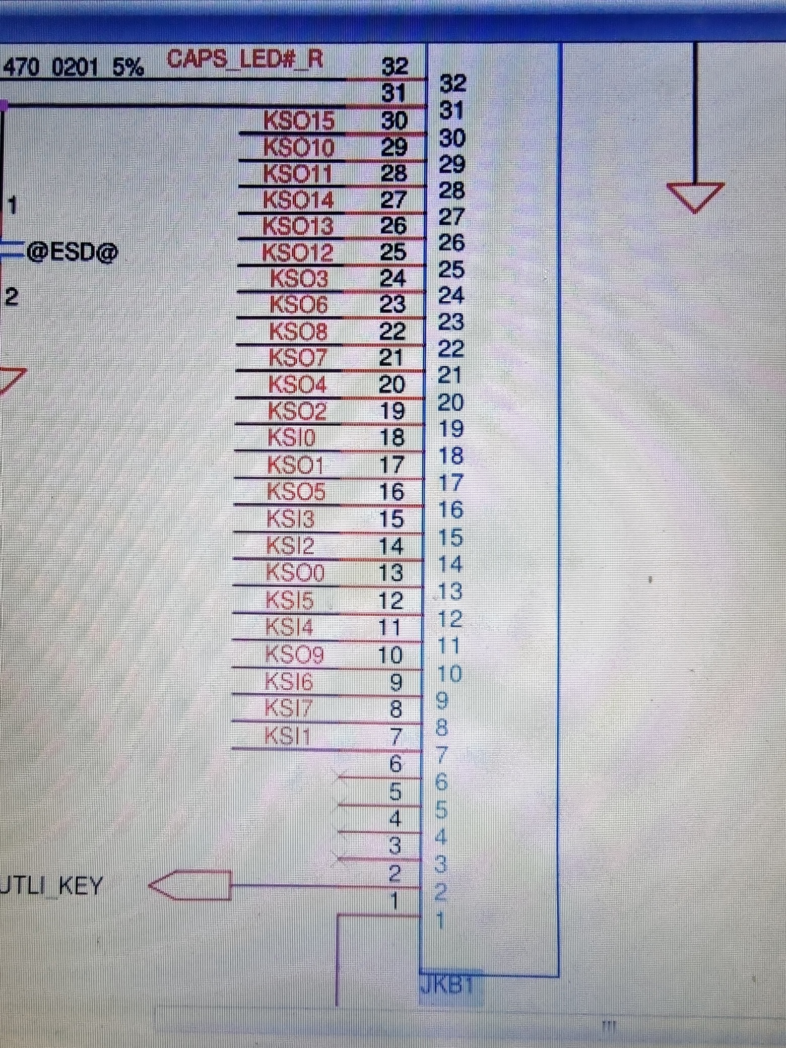

作者: xfzl    时间: 2022-9-26 20:53
键盘排线接口直通ec,自己看图一根根量,应该有一条断线了

作者: siwenren2006    时间: 2022-9-29 10:36
感谢大哥,确实有断线
