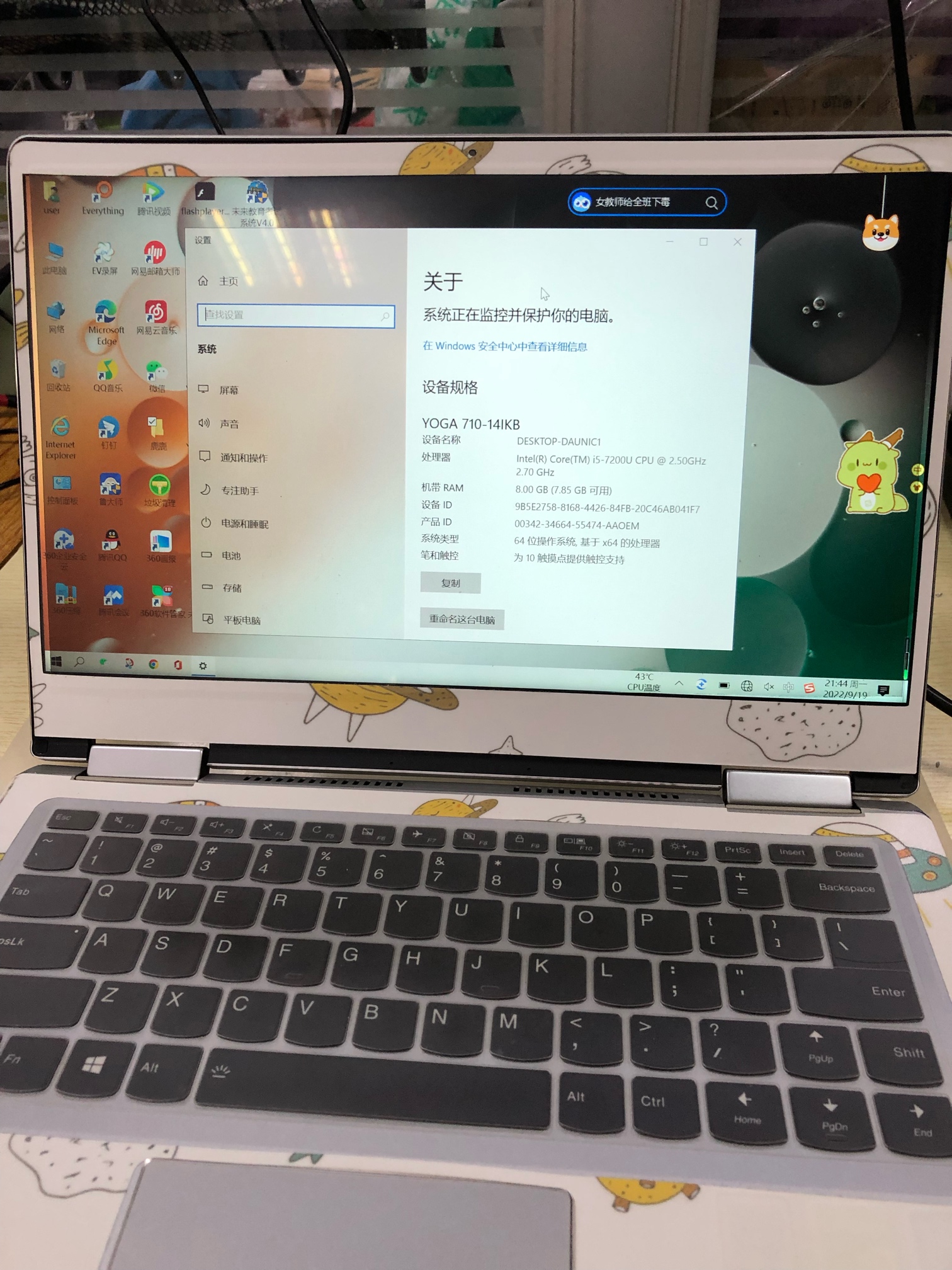

接到一台公共点短路机器,型号是lenovo yoga 710-14ikb,插电只有0.2瓦的待机电流,并且上不了电。
拆开主板后发现pl403电感烧糊了
上图↓
下图为清洁pcb和拆开坏掉的电感后的主板
此时我发现
PU402的4个in脚都还是存在对地短路
由于经验不足,我怀疑是pu402芯片坏了。但是用热风枪拆开pu402芯片后还是存在对地短路,故焊接了回去,所以我怀疑是那4颗滤波电容的问题。
由于没有点位图片。我使用了烧鸡法寻找绿波电龙
上图
在pl403电感的二脚焊接出两条锡线开始烧机(一条可能不行,锡线的电阻可能有点高。有点发烫,所以焊接两条锡出来再夹电。)
最终在主板背面摸到一颗特别烫的电龙。
最后问一下各位兄弟,代换用的电容和电感怎么买?

作者: asdjkm    时间: 2022-9-27 14:15
一坨锡弄了上去。依然无法触发。pu402芯片的4个in脚都有7.17v电压了。但是5valw电压还是没出来。是我拆过pu402的原因吗。求助

作者: asdjkm    时间: 2022-9-27 16:37
拆开pu402再焊上去完美开机!!
