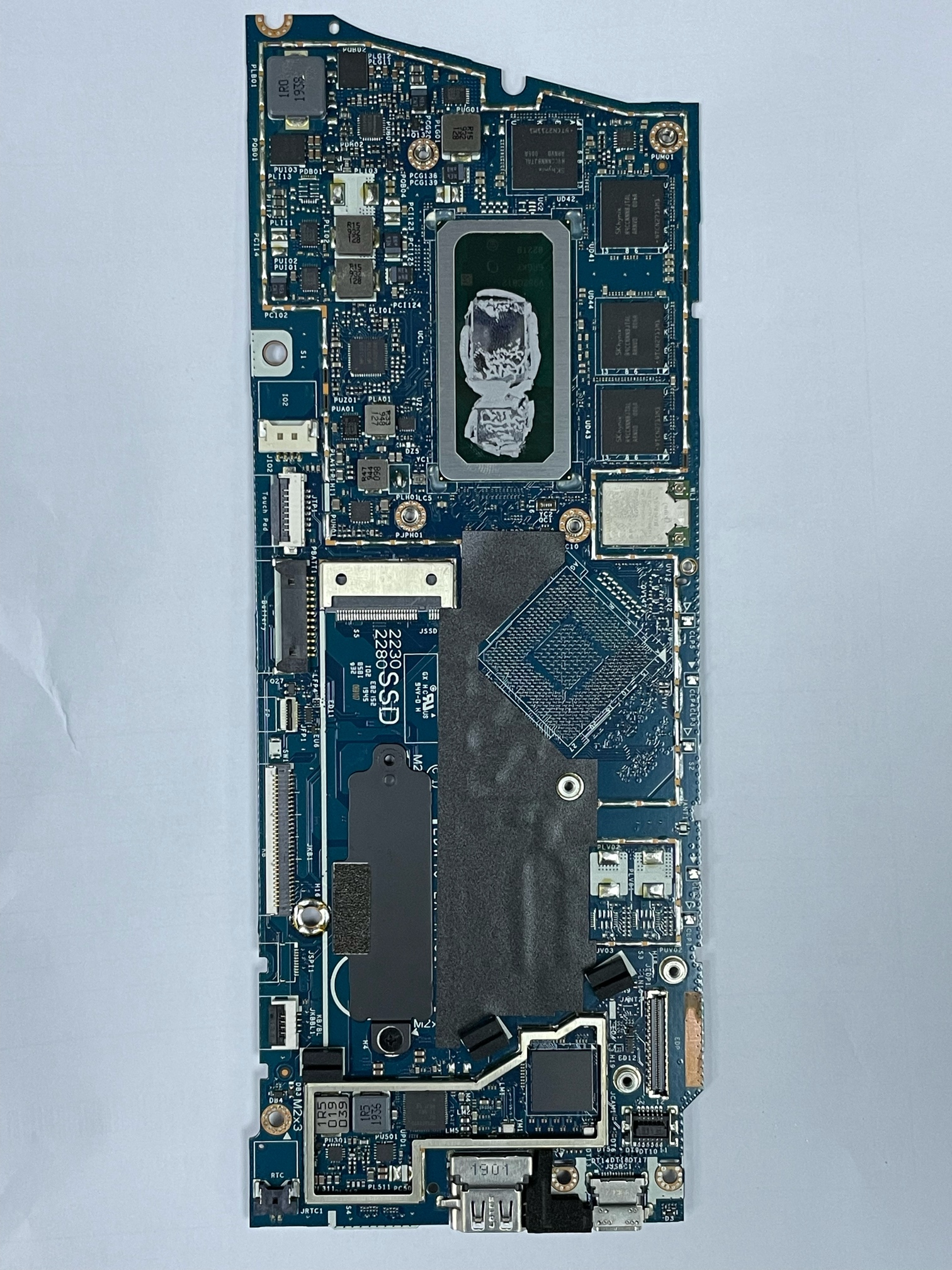

标题: Dell 7490 板号:LA-H451P卡Logo [打印本页]
作者: sainie2013    时间: 2022-9-25 22:55
标题: Dell 7490 板号:LA-H451P卡Logo
新手上路请教前辈们!机器收到无法开机,可调电源转Type-C电流0.05A,待机3.3和5V正常,按开关3V有变化,但电流不跑马,测量各大电感没发现明显短路,准备把主板拆出来时,突然想到扣掉主板coms电子,然后通电测试,电流起来了,但一直停在0.25A不动,再看下屏幕显示DeLL喽嗃,卡住不动!
测试各电压都有了,拔掉所有外置接口,裸板反复测试,涛声依旧!
论坛找到https://appapi.chinafix.com/mag/circle/v1/forum/threadWapPage?tid=1300302&themecolor=f30c5c&circle_id=134&p_u=1254511下载刷Bios后显示
按照提示Alt+F初始化后关机,再按开机,已经无法开机,去某宝买Bios依旧,反复以上操作,感觉又回到原点了!
作者: 伯爵先生    时间: 2022-9-26 11:22
这种应该是自检过了就是进系统的.我搞了个台式的dell的.刷bios后就是这样.然后不动就进系统了.
作者: 沓沓在线炒河粉    时间: 2022-9-26 12:06
刷同一个bios卡logo,但是没后面的文字提示,bios应该是好的,我的电流能跑0.6,刷了bios之后风扇狂转,按fx后风扇停止,但还是卡logo,我的大概率cpu挂了
作者: sainie2013    时间: 2022-9-26 20:16
今天重新理清一下思路,兜兜转转还是没门,估计是ME出了问题,时间精力耗不起,客户催得急,只能放弃了!
作者: xfzl    时间: 2022-9-26 21:02
按f2能不能进bios设置界面?
作者: sainie2013    时间: 2022-9-27 09:19
刚刷完Bios后,按F2是可以进去设置的,这时候按开机/关机还是正常的。但是风扇会一直狂转,重点是一但按了Alt+F初始化后,风扇转速正常了,按关机后,就无法开机了
作者: lpluohao    时间: 2022-10-1 18:30
我也修到过一台,安装电池后初始化开机正常。
作者: ycjxdn    时间: 2022-10-2 09:16
这个需要合成BIOS !
作者: 张庆春AI    时间: 2022-10-5 08:11
装上同型号电池,再试试呀?
作者: y583078522    时间: 2022-10-6 16:56
CPU坏了吧。。。。。
