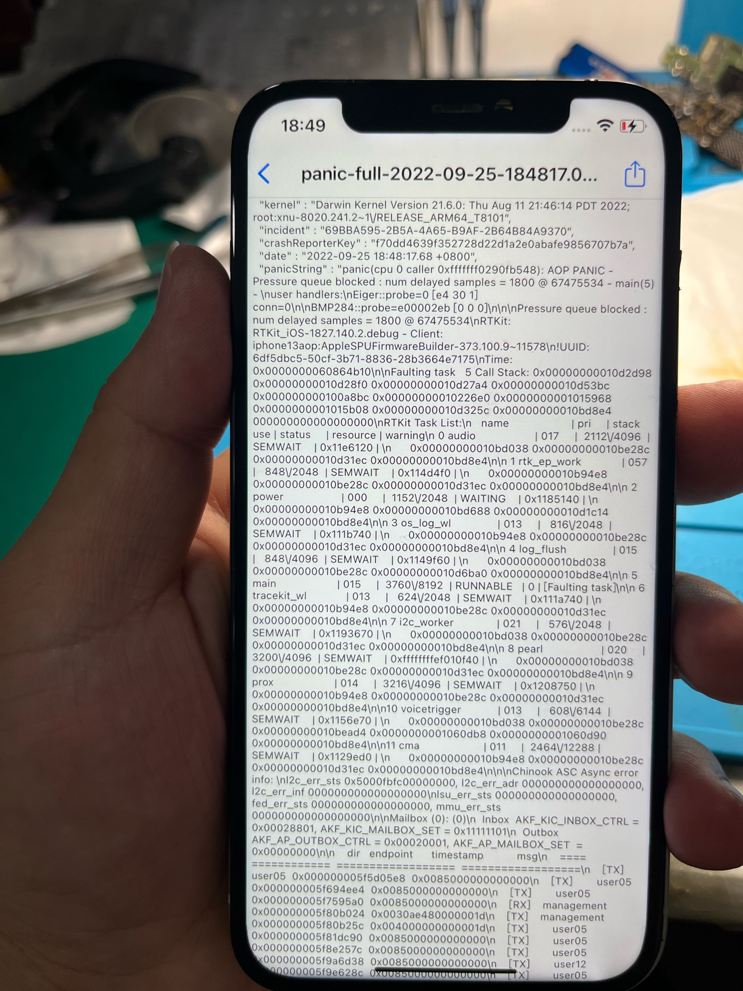

苹果12搬板后一直报错这个代码,有知道的吗

没见过这个故障,别说苹果屏幕显示就是清晰
作者: 鑫    时间: 2022-9-26 08:54
代码看着是指南针报错,检查下是不是屏幕上的感光排线被扯坏了,或者主板上对应的接口脚位问题还有保险元件松动。
作者: 小羊洋咩    时间: 2022-10-3 03:07
听筒排换个试试
