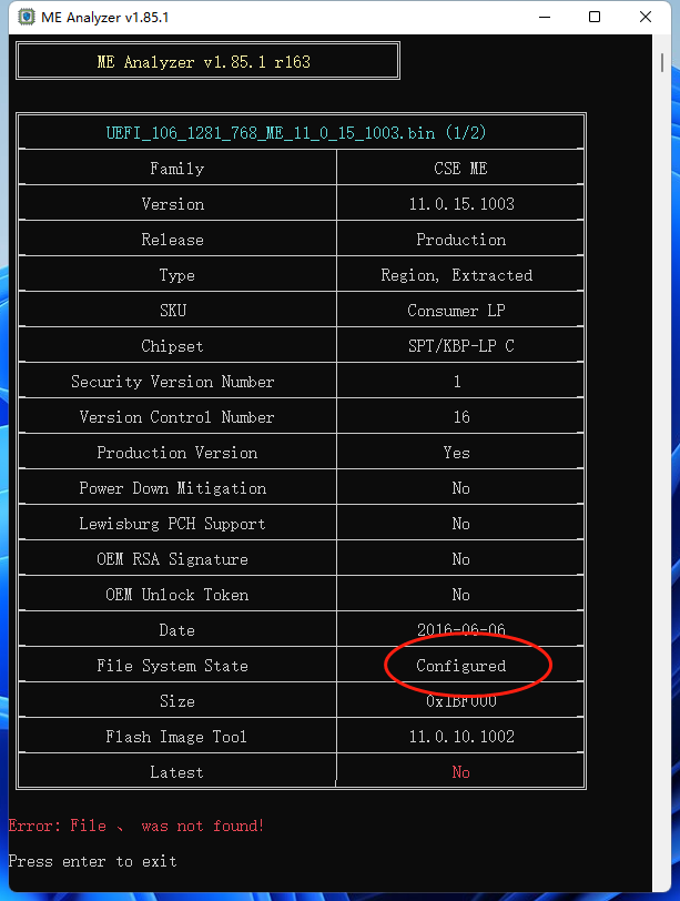

ZXCVWtest
标题: 微软 surface Pro4(改ME) [打印本页]
作者: CSFLP    时间: 2022-9-25 17:50
标题: 微软 surface Pro4(改ME)
微软 surface Pro4(改ME)
作者: CSFLP    时间: 2022-9-25 17:51
本帖最后由 天意wx 于 2022-9-25 20:49 编辑
微软 surface Pro4(改ME)
楼主上传,别人未测试,下载测试正常的记的留言反馈     -版主留
UEFI_106_1281_768_ME_11_0_15_1003.bin
16 MB, 下载次数: 100, 下载积分: 下载分 -2 分, 下载 1 次
作者: CSFLP    时间: 2022-9-25 17:55
有需要的的小伙伴可以去下载吧,,,
作者: CSFLP    时间: 2022-9-25 17:58
有需要的小伙伴可以去下载哦,已改ME
作者: cw001    时间: 2022-10-16 14:03
可以用的嘛会卡logo吗
作者: u1475436    时间: 2022-12-11 17:25
从UEFI哪里就可以该吗?
作者: wangwang2896    时间: 2023-1-11 16:47
这个surface pro4 bios改完有还有没有触摸功能?
作者: u1497149    时间: 2023-4-24 14:08
收藏关注攒积分
作者: GJn2158    时间: 2023-8-7 23:42
感谢分享,先mark
作者: joli3000    时间: 2023-9-13 15:48
CSFLP 发表于 2022-9-25 17:51
微软 surface Pro4(改ME)
楼主上传,别人未测试,下载测试正常的记的留言反馈     -版主留
谁试过  好用不啊
作者: 没事搞维修    时间: 2024-4-1 14:08
开机显示有黄条 锁定状态
