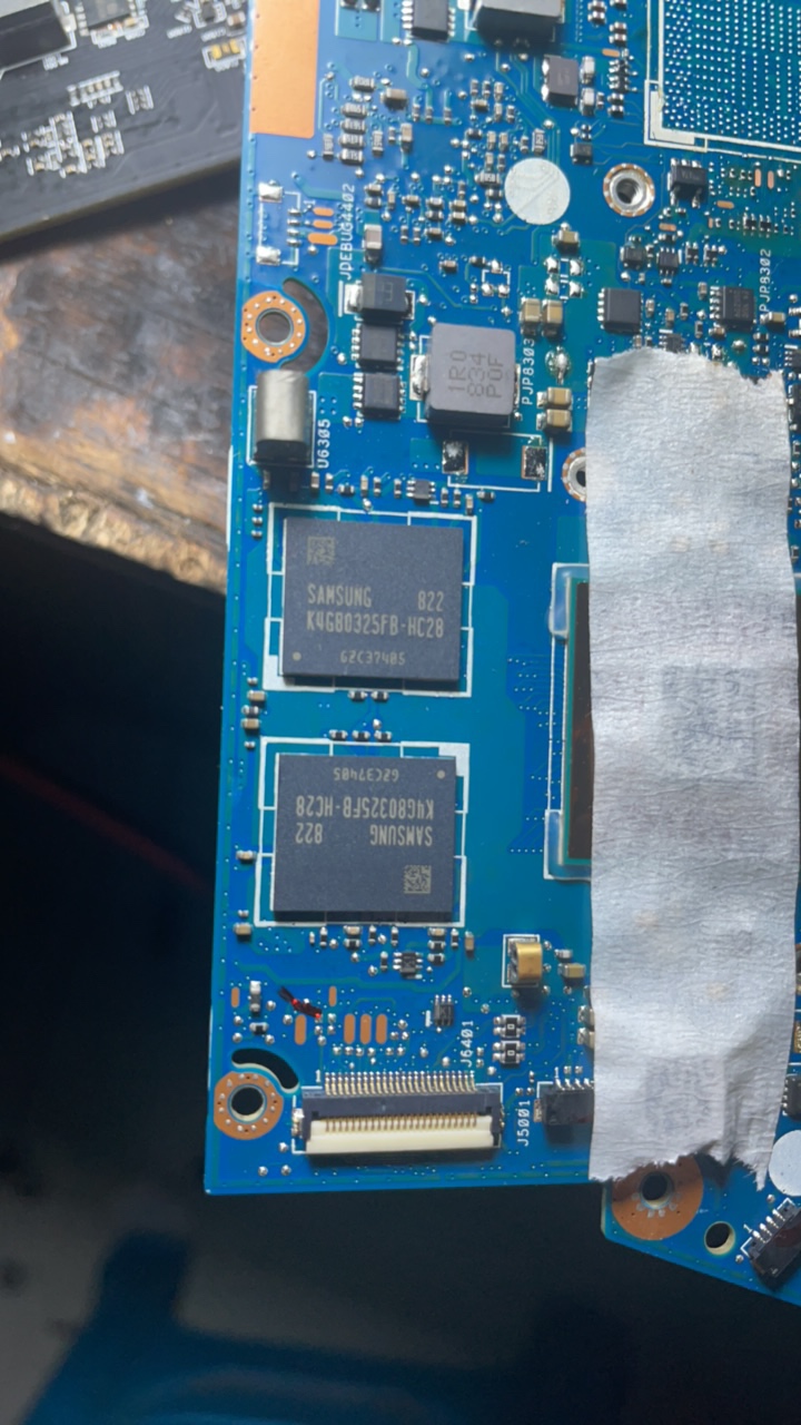

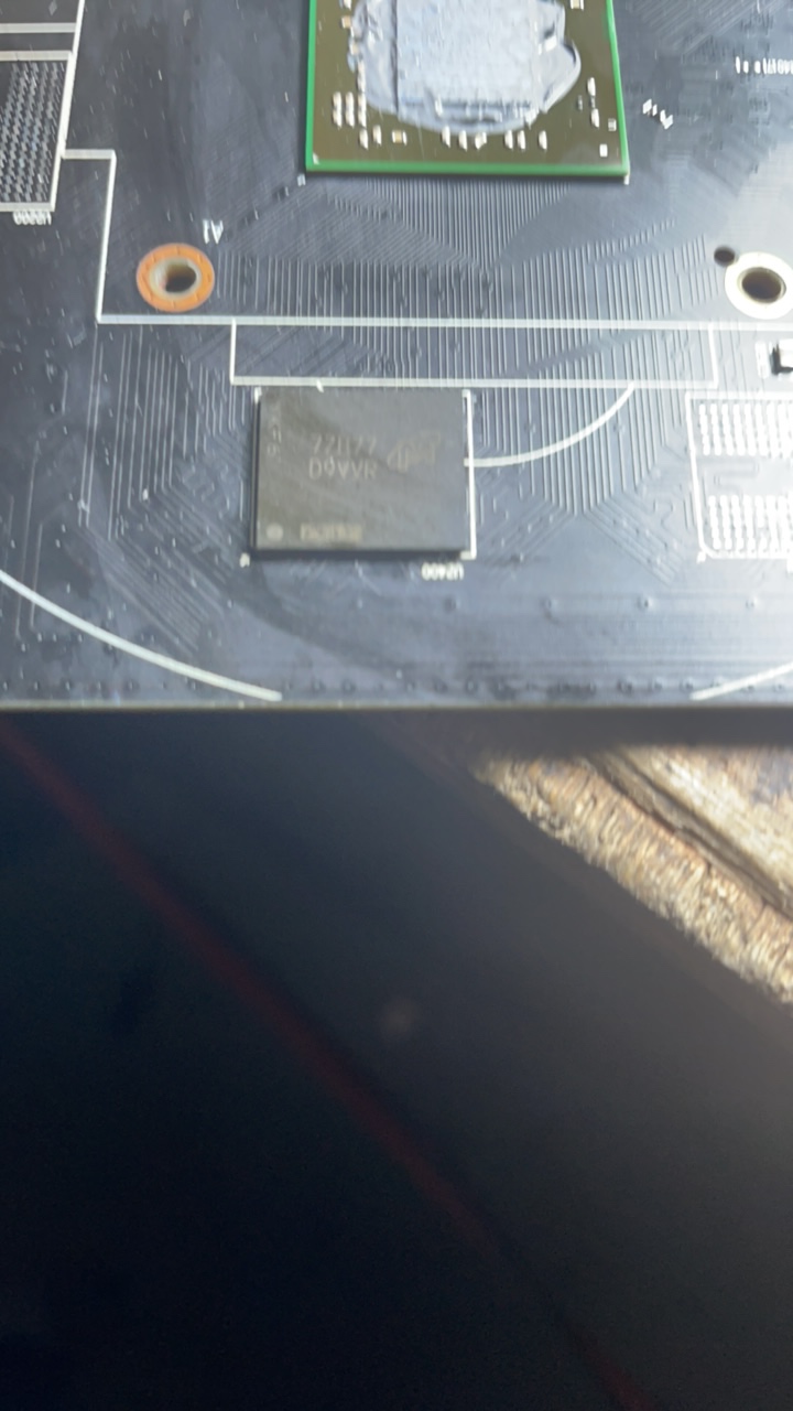

Rx560-4G显卡,显存原本是镁光的D9VVR能用三星K4G80325FB-HC28代换吗?全部替换,并非两种显存混用!请问下各位大佬,能不能行啊?
作者: lxzg    时间: 2022-9-25 19:13
引脚一致,一个类型(几Bit),就可以更换。但是通常需要更改跳线ID,需要参考原理图
作者: 禹王后羿    时间: 2022-9-26 09:02
换倒是能换,换完要重刷bios,还要改识别电阻。
