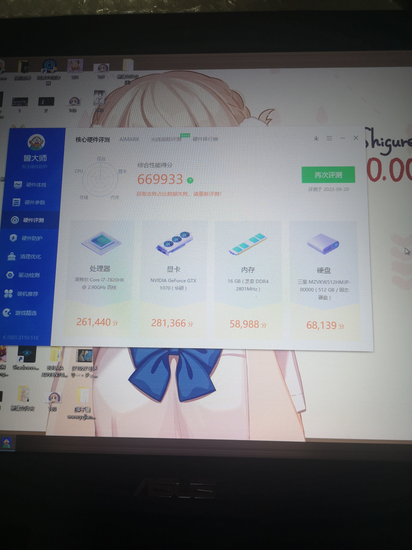

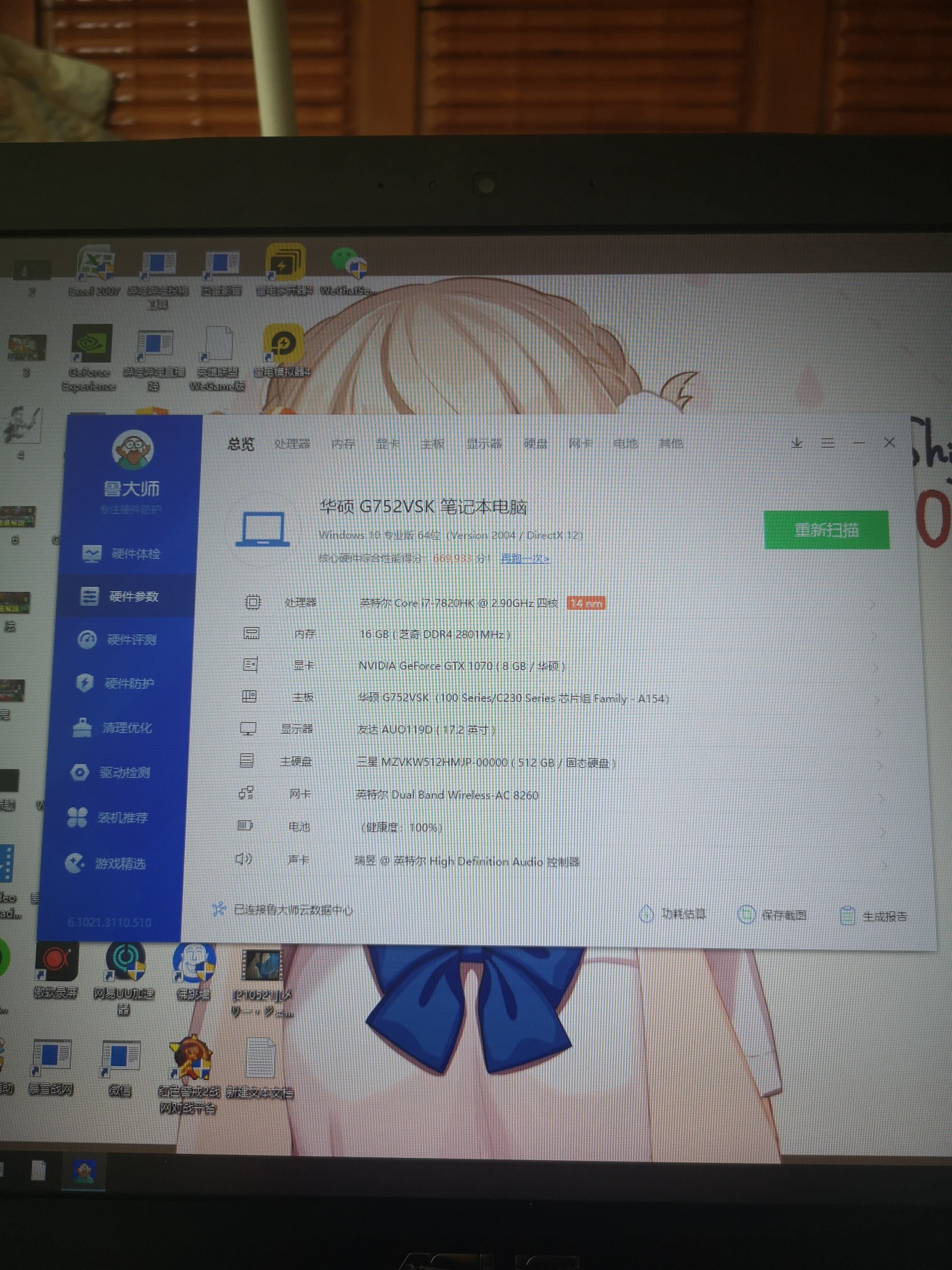

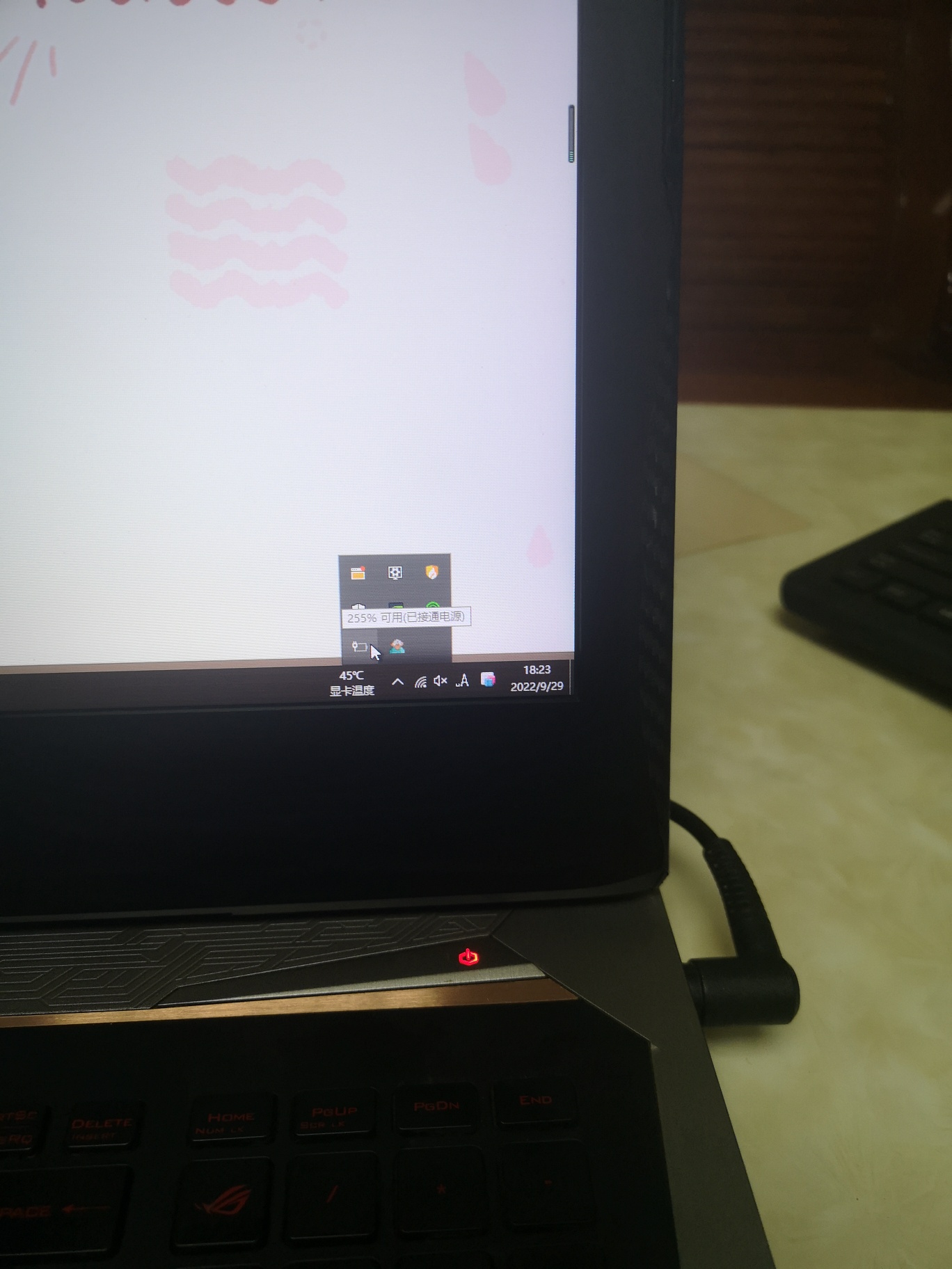

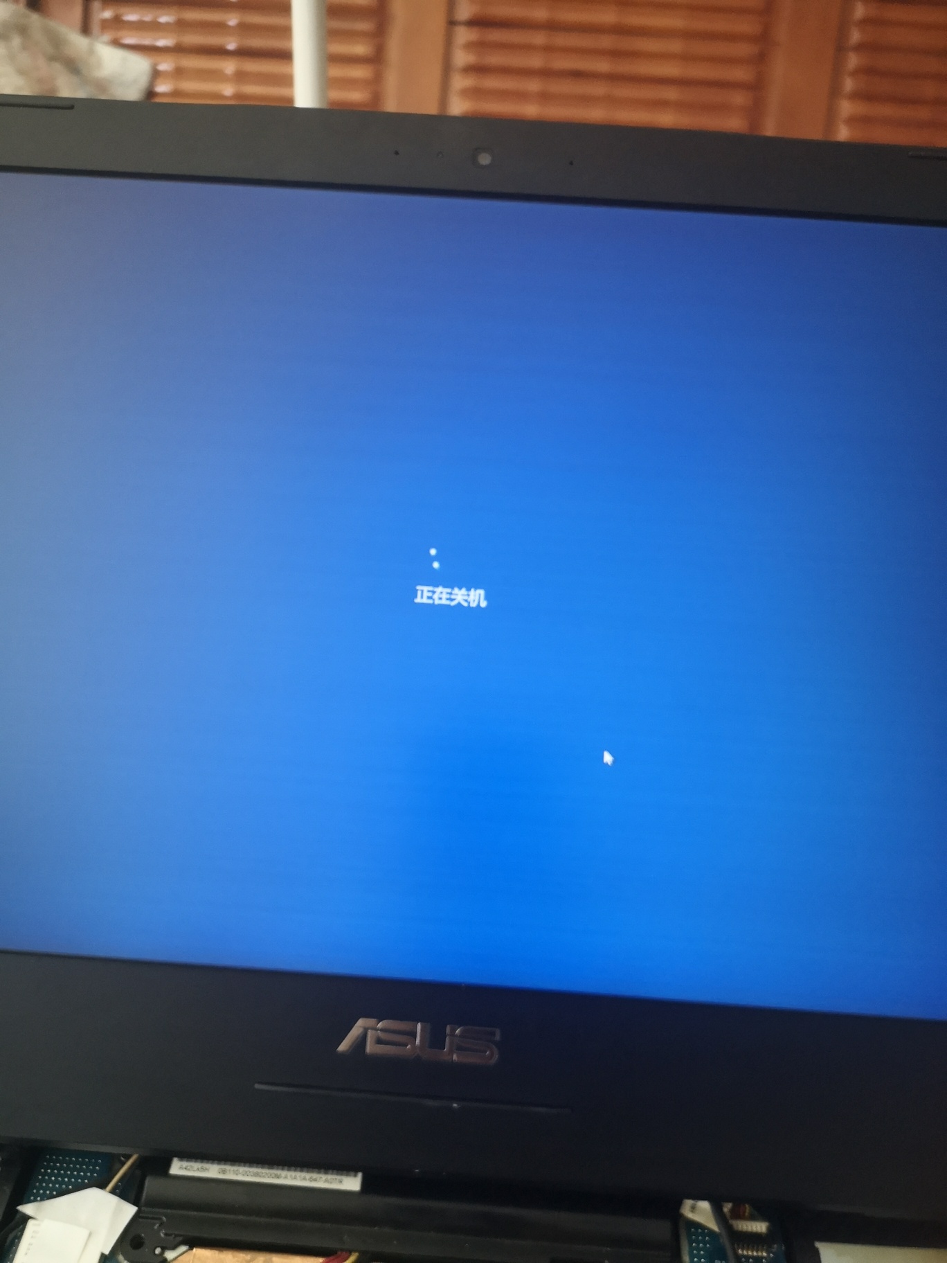

插电自动开机,重启一次进入系统,约3分钟慢慢花屏,越来越严重
插电池开机一样

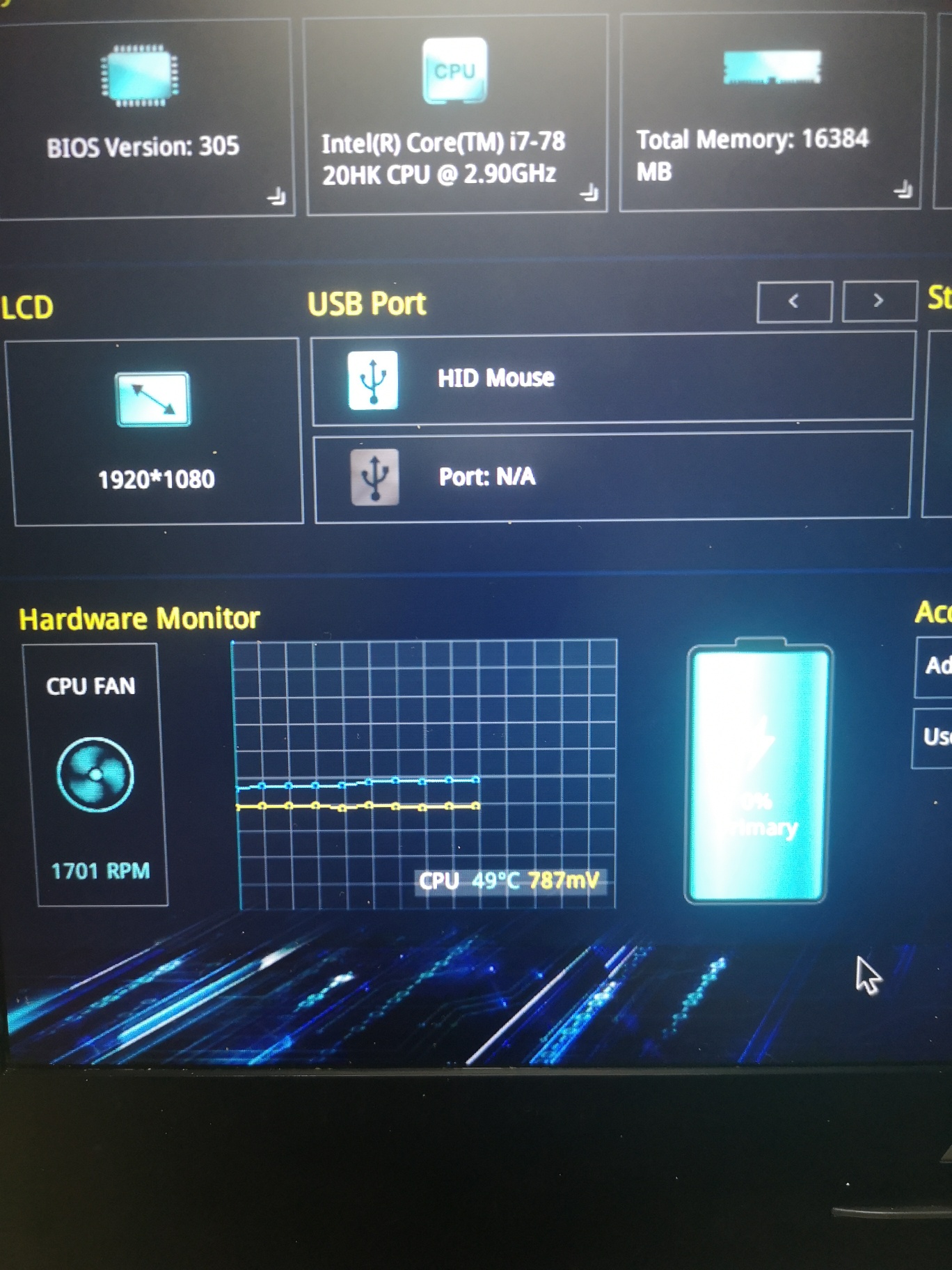

去掉硬盘开机进BIOS一样。BIOS电池取下来重插一样。
清过灰显卡、cup温度正常,南桥发热严重。
外接屏幕、更换内存也一样。

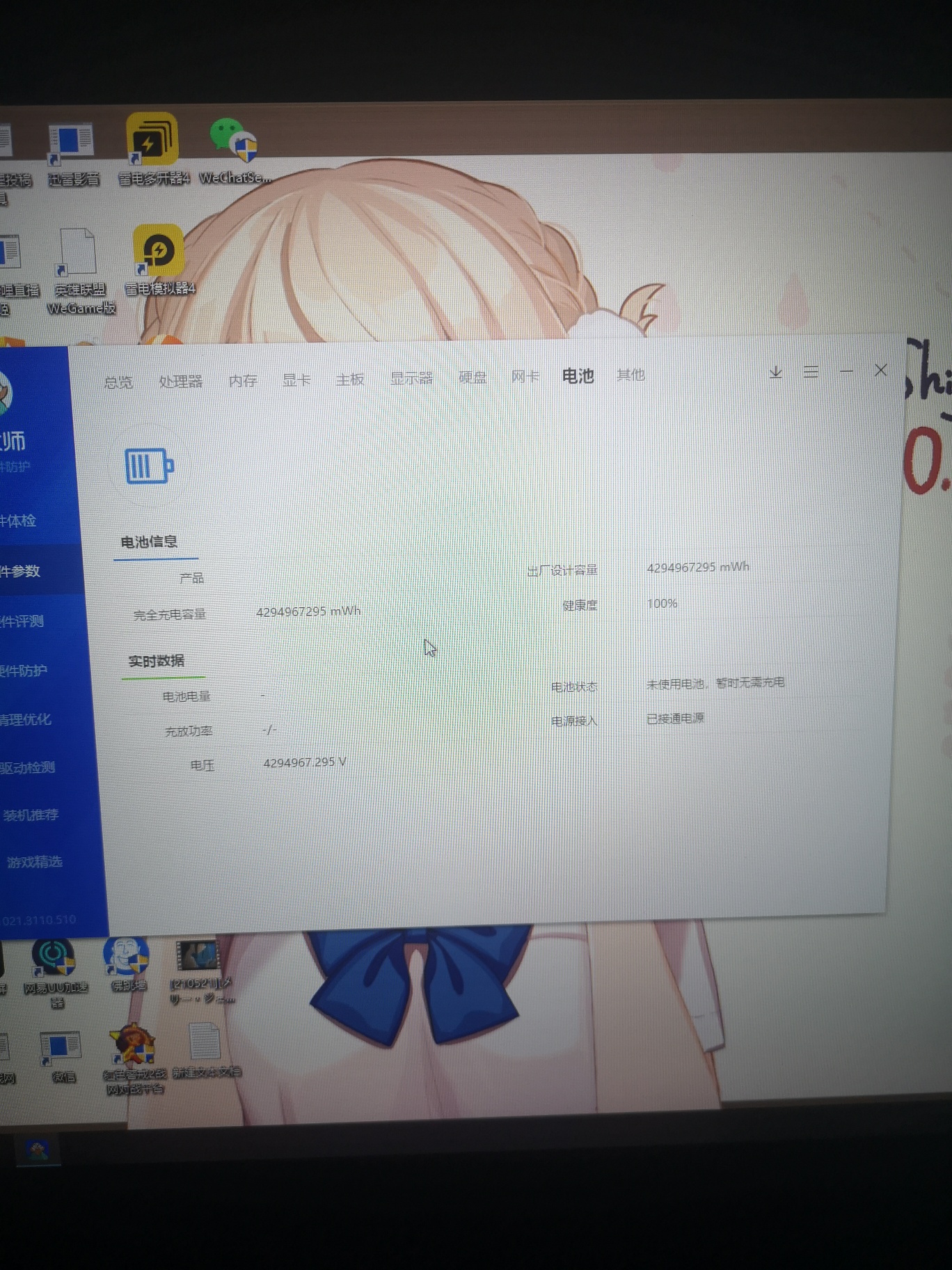

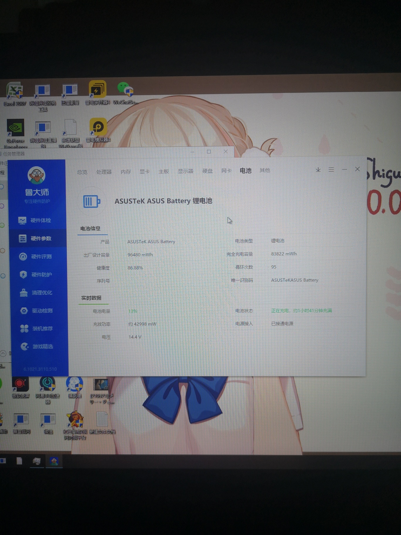

拔掉电池插上电源充电指示灯亮,鲁大师显示电池100%。

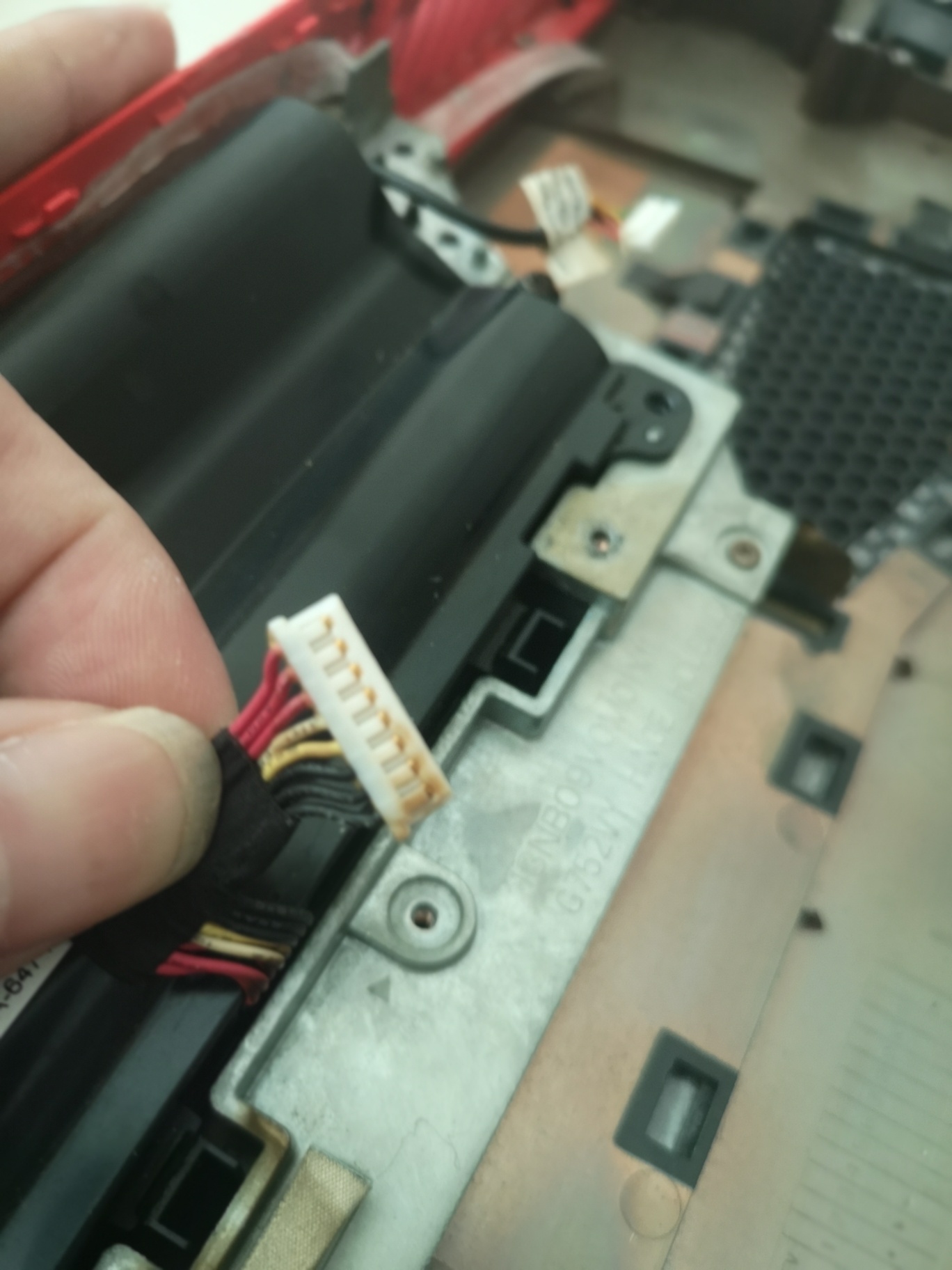

插上电池能充电。电池排线有轻微烧过痕迹。
不知道是哪个元件坏了。

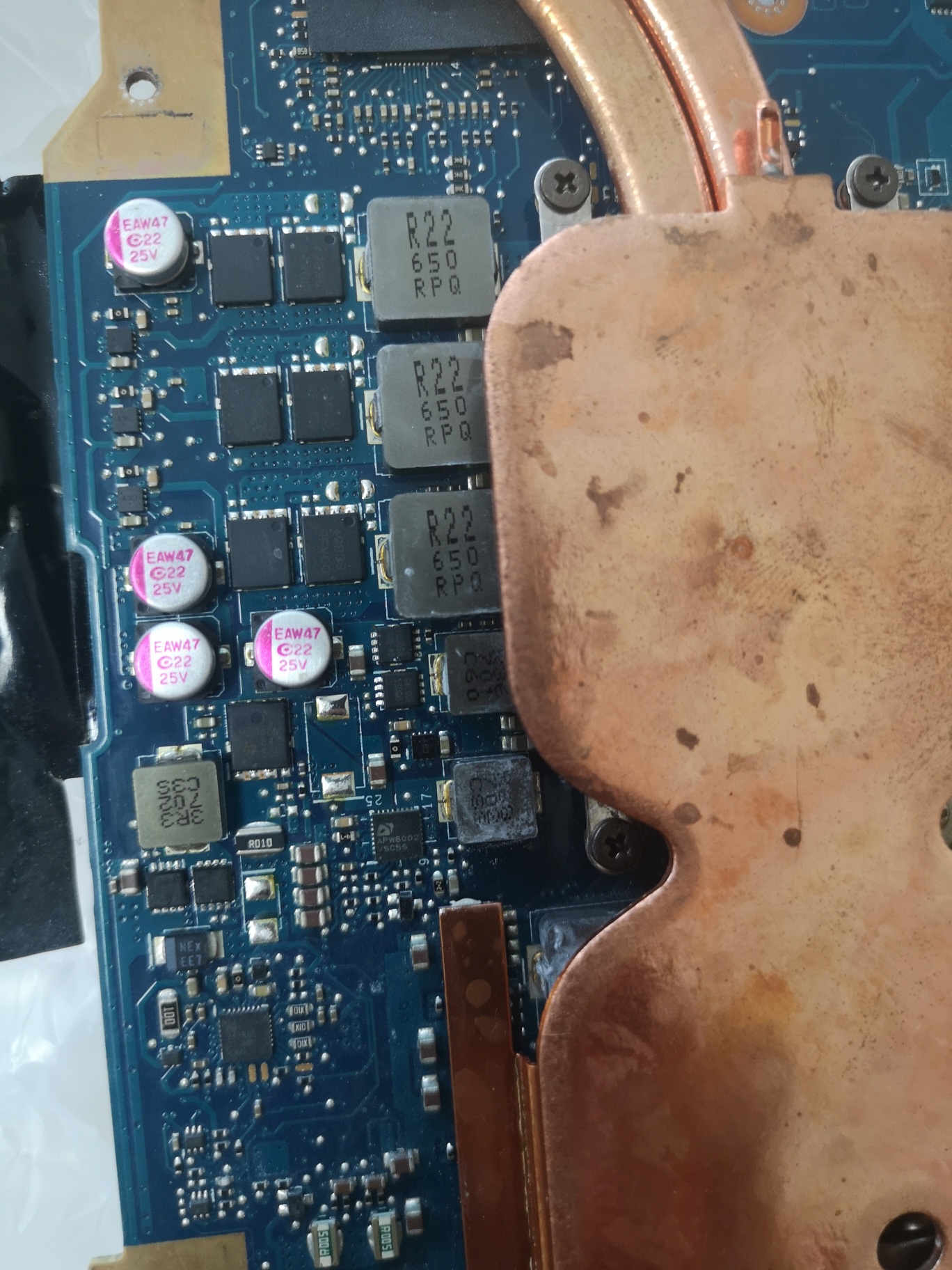

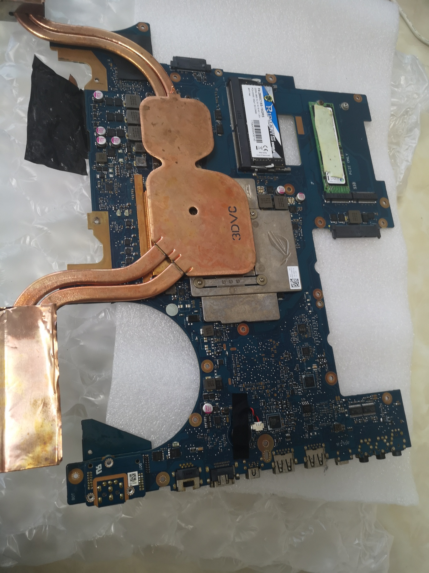

估计是电池排线后面的哪个元件坏了。没有不懂用万用表检查,哪位大神知道什么元件坏了会造成这种情况?
作者: nocss    时间: 2022-9-25 17:01
新手说下感觉,楼主说已经外接屏幕、更换内存实验过,症状一样。
那么可以排除屏幕以及其排线和内存都应该没问题了。
然后剩下的就是显卡本身和供电了,楼主还特意说明:电池排线有轻微烧过痕迹
可调电源直接烧机试试看呗。

不知道为何拆了电池插电,充电指示灯依然亮。装上电池又能正常充电。

cup电压不正常,才0.8V左右,空电池检测出255%
作者: 翼翼一一    时间: 2022-9-29 18:46
键盘失效,外接键盘可以。

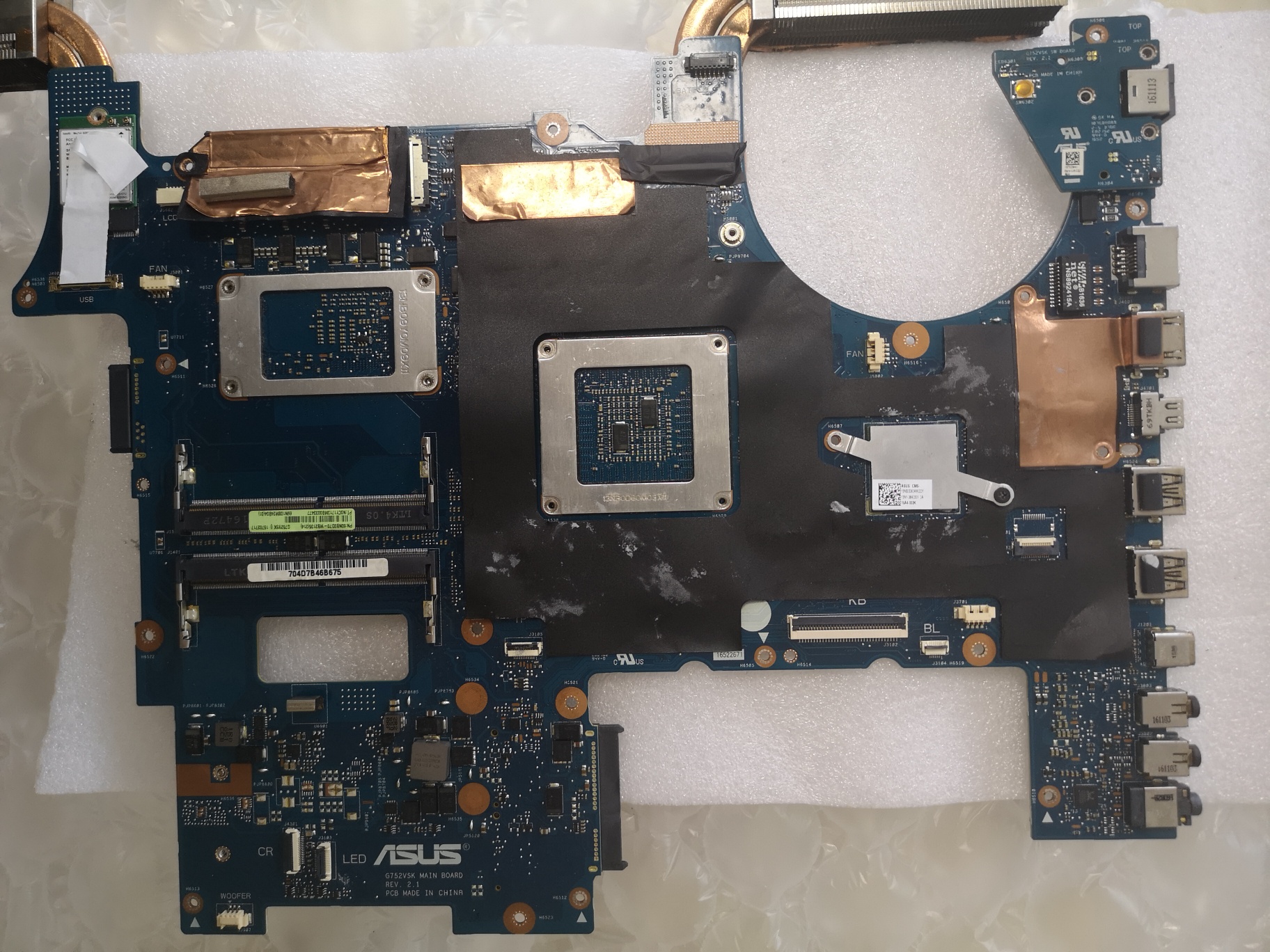

作者: 翼翼一一    时间: 2022-10-19 20:33
找到原因了,屏幕有问题。内存有问题,硬盘供电也有问题。
