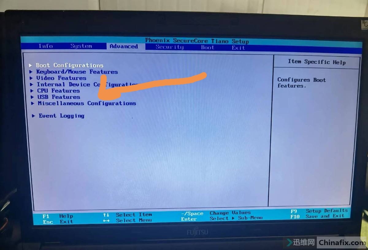

标题: 富士通笔记本 设置不了U盘启动 [打印本页]
作者: 云路桥    时间: 2022-9-25 12:24
标题: 富士通笔记本 设置不了U盘启动
本帖最后由 云路桥 于 2022-9-25 12:26 编辑
我是新手   今天遇到一台富士通笔记本要安装系统  设置不了U盘启动   怎么搞啊 拜托大家 有没有教我一下
作者: wske    时间: 2022-9-25 13:09
这个老机儿就算了
作者: ai623698041    时间: 2022-9-25 13:13
拿出来搞好再装回去呗
作者: ai623698041    时间: 2022-9-25 13:14
你图上都没认着你的U盘
作者: wuxiafan2017    时间: 2022-9-25 13:20
你的U盘没识别吧!!!!!!!!!!!!
作者: dunganh9301    时间: 2022-9-26 07:35
我以前有这个错误,因为我没有图表,我无法修复它,这是一个usb_bias错误
作者: 冯光炽    时间: 2022-9-26 16:24
看看这个usb选项打开了没有,如果打开了,就是没检测到u盘,实在不行就拆硬盘下来装吧。
作者: wangsky8888    时间: 2022-9-26 16:52
用光碟安装
作者: Samsug    时间: 2022-9-26 18:00
做的啥启动盘
作者: FYY    时间: 2022-9-26 20:06
换个启动盘试试吧
作者: 佳能售后    时间: 2022-9-27 00:21
可能是优盘不兼容  建议用金士顿的吧 或者usb cdrom也可以的
作者: u1451532    时间: 2022-9-27 07:10
好像是按住ALT再按菜单键
作者: 没钱不行    时间: 2022-9-27 12:48
找一个老U盘
作者: wxdbest    时间: 2022-9-28 13:10
输入型号 百度都知道
作者: wxdbest    时间: 2022-9-28 13:11
需要关闭uefi
作者: u1462674    时间: 2022-10-8 16:24
是不是启动键,没设置号
作者: 龙溟    时间: 2022-10-15 10:17
找个2。0的U盘  两年前被同款恶心过  3。0不认必须2。0
作者: 无敌强哥    时间: 2022-10-25 09:51
说具体型号!
作者: 云路桥    时间: 2022-10-26 20:27
感谢各位    拆硬盘下来安装的   同样型号有4台   只有这台不行    仔细发现 BIOS版本不一样   找不到方法 就拆硬盘了  此款电脑拆到最后才是硬盘  费事
