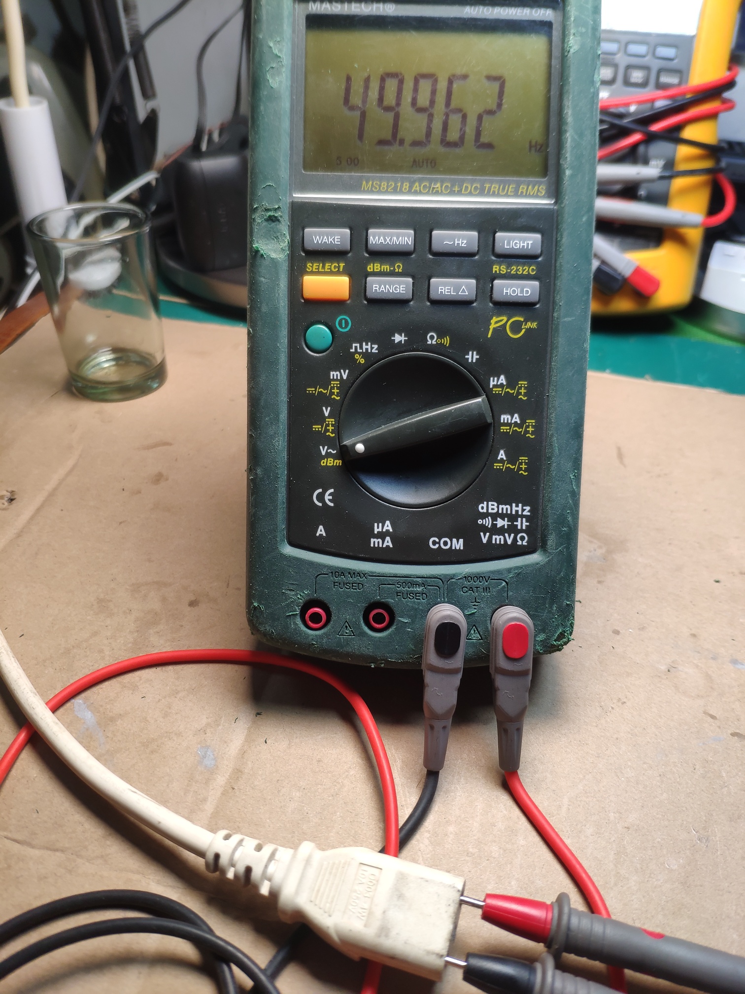

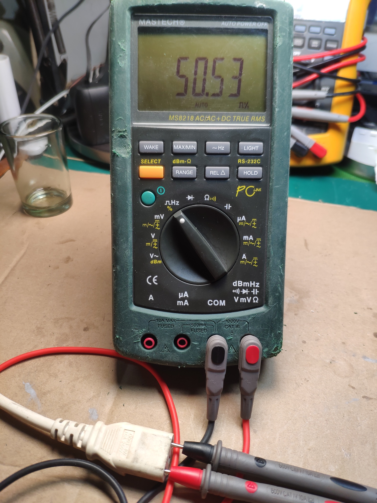

标题: MASTECH MS8218万用表4位半 [打印本页]
作者: ccyccy    时间: 2022-9-25 05:23
标题: MASTECH MS8218万用表4位半
MASTECH MS8218万用表 功能正常 精度看图 实测图,原装没修,小保险有接线 正常使用 最好更换。直流电压档有0.0013左右底数 我也不知道正不正常。测量是没问题。单用频率档测频率是好像不准 可能要校准,用交流档切换频率就正常。电池仓有小小氧化己清洗干净。我了解就这么多,成色不算好 实拍视频。没有表笔电池
