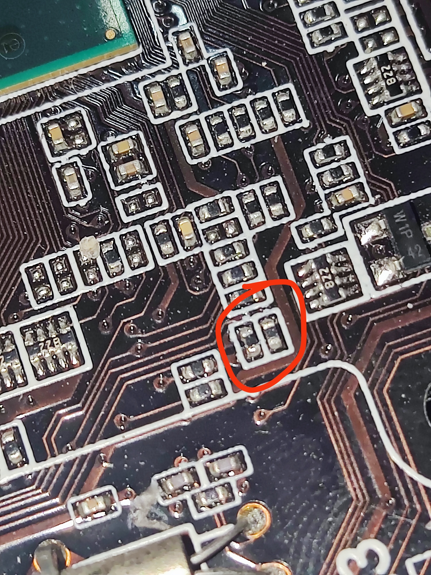

技嘉h97 d3h不过内存修了好几天 由于没有诊断卡老是以为bios问题刷了还是一样 测cpurst都出来了 最后才想到不过内存
查smbda果然只有2.5v 没有点位图只能万用表南桥一通测 终于找到这两个上拉电阻 原来是电阻到内存238断线
