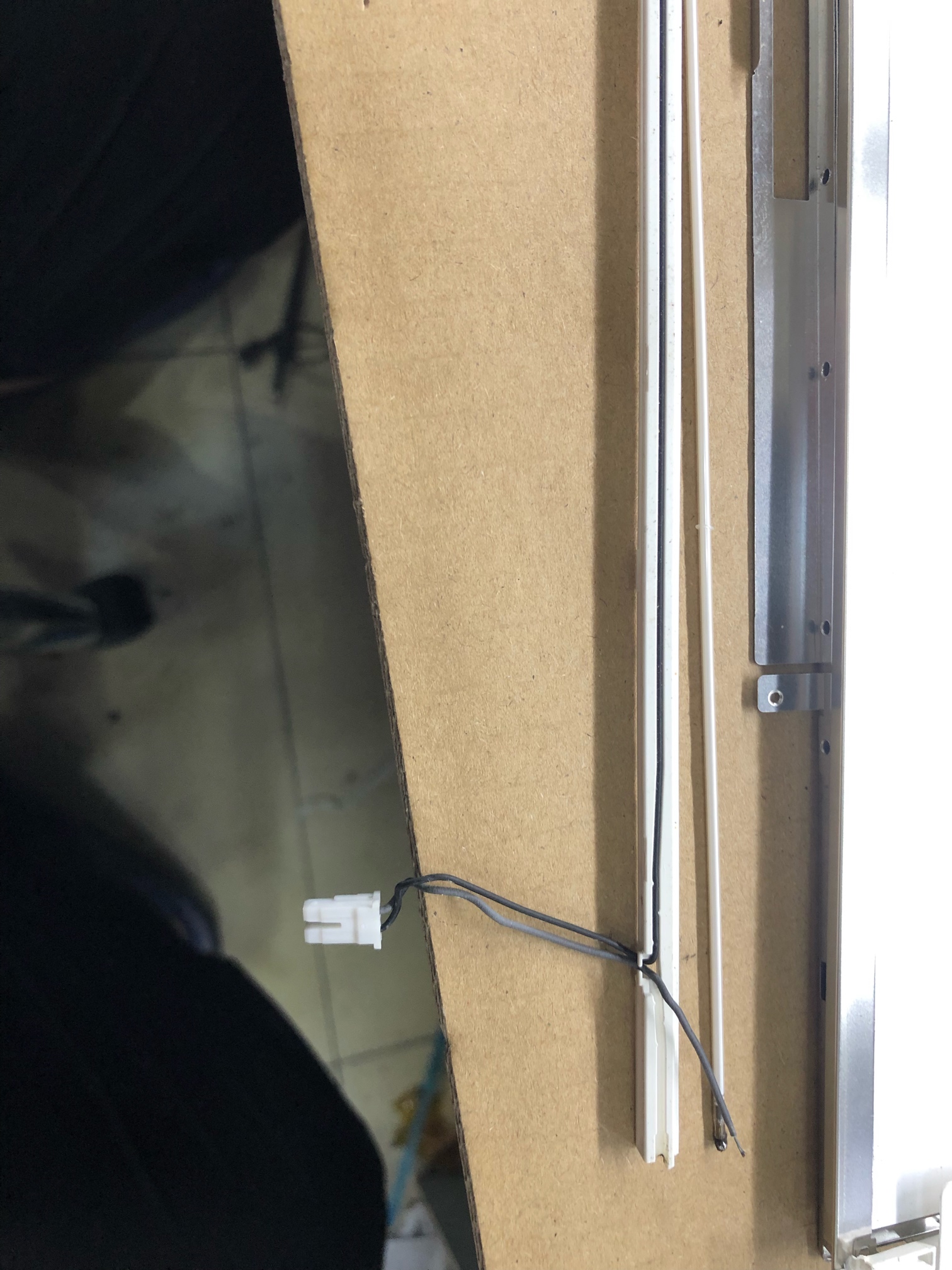

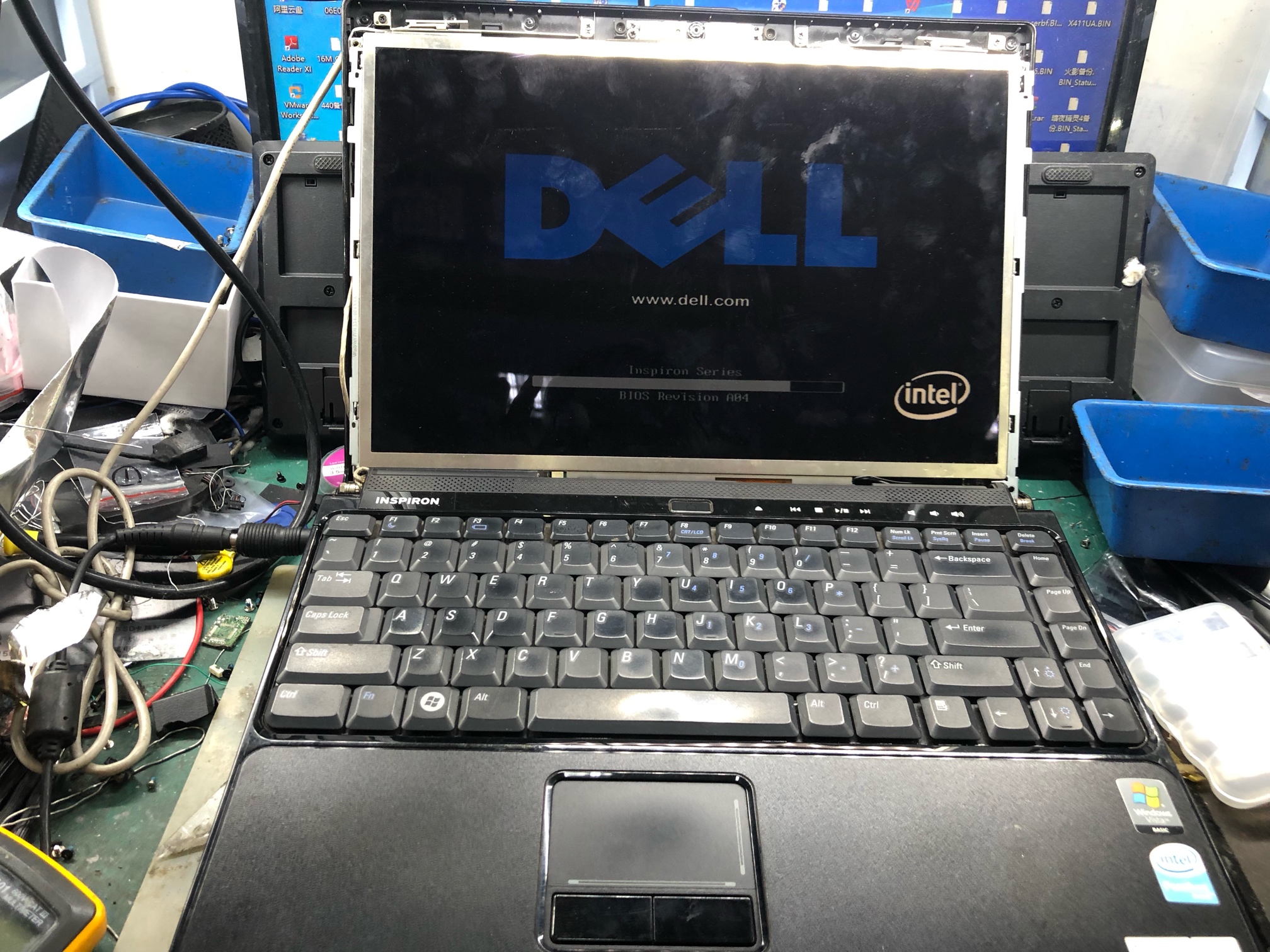

同行送了台dell笔记本过来维修说是暗屏,我一看我靠这么老的机器还有维修的价值吗,算了人家愿意修开搞吧,这种老机器暗屏多半灯管坏了,拆开屏幕一看灯管的线有一头已经烧断,难怪不亮了,这下好灯管也不用换了
,直接把线焊好装起来轻松秒杀
