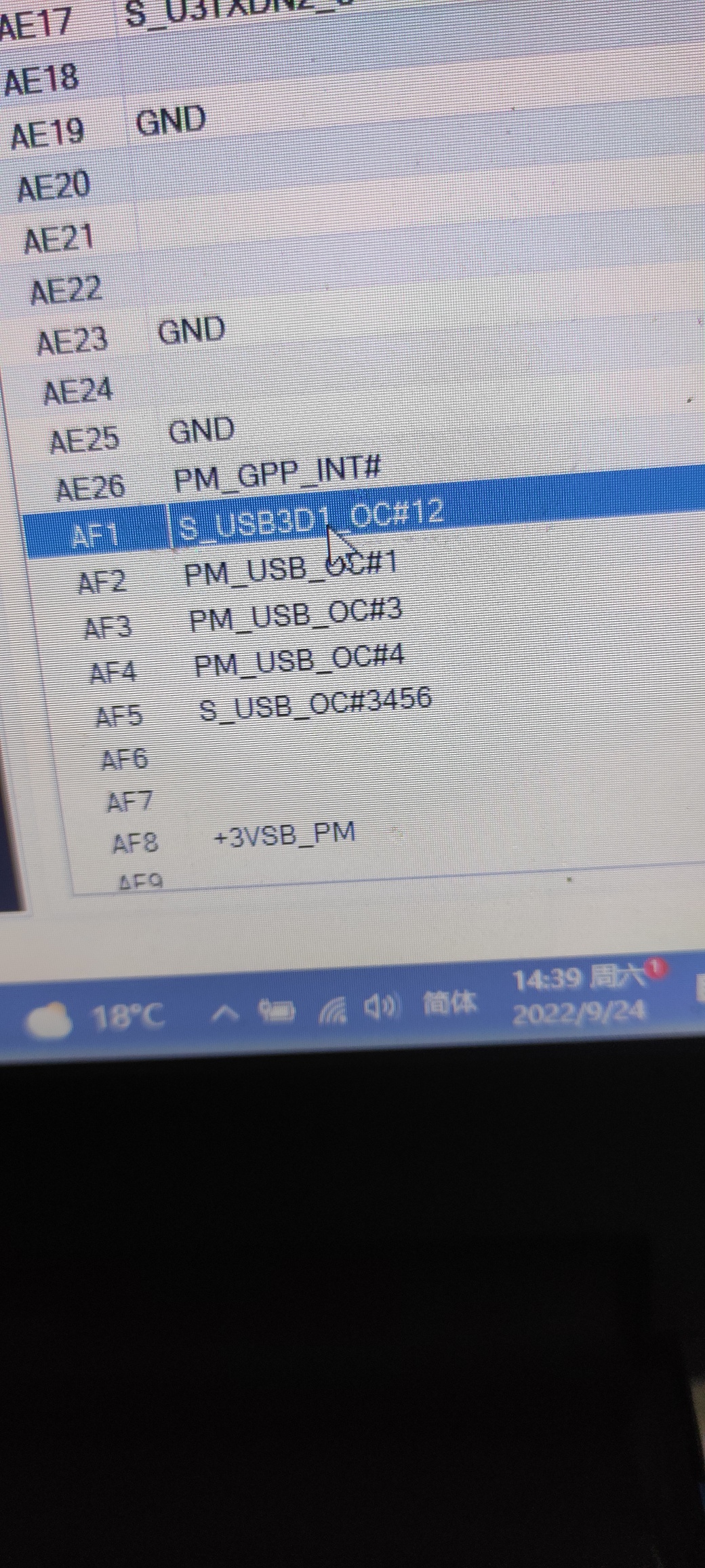

几个usb_oc都测了正常,六脚保护管也都打了值没有问题。
怎么搞?

822 472打阻值量一遍

作者: 龙♀叁♂少    时间: 2022-9-27 06:15
正常3.3V,还有个USB3.0的也有分压检测反馈的也要查

是的usb3.0也正常,如果是刚换一个cpu后开机是可以进系统的,鼠标键盘都正常使用

找图纸的oc信号,都测一遍吧

作者: 竟Sr谁伴我闯荡    时间: 2022-10-8 11:57
OC#测了电压正常还不行  这些检测电压也可能没送到桥 所以 排除有无到桥断线

应该是检测USB电流的电路出了问题,测一下

你说这个图纸上是啥名字?usb开头的我都测过了
