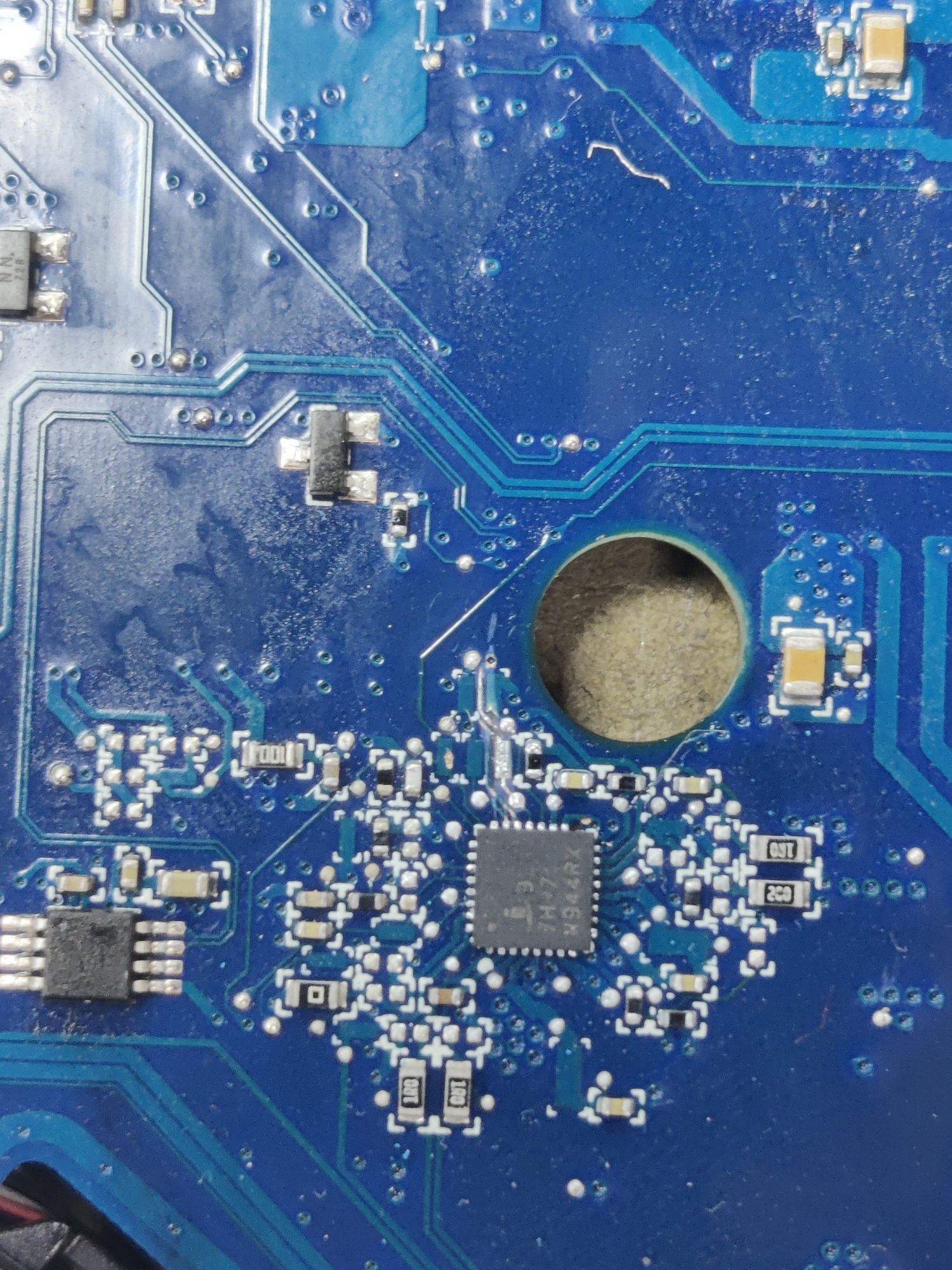

一波三折的联想s2不过隔离
发表于 2022-9-24 15:02:16 | 只看该作者 回帖奖励 |倒序浏览 |阅读模式 来自: 浙江杭州 来自 浙江杭州
机器型号: 联想thinkpad s2
板号为:  da0ps8mb8g0

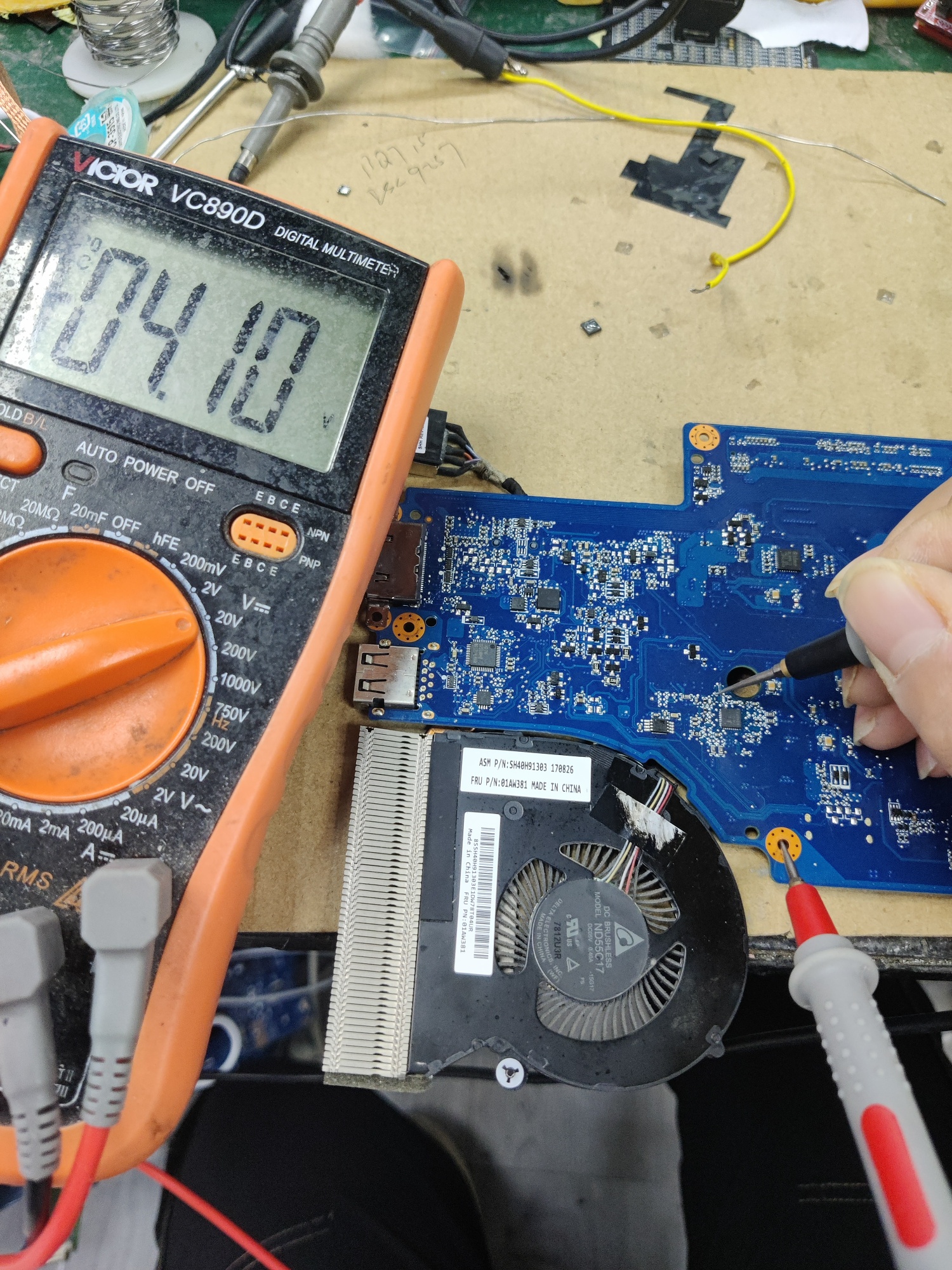

故障表现为插电0.0012,实测为隔离不过,无公共点。

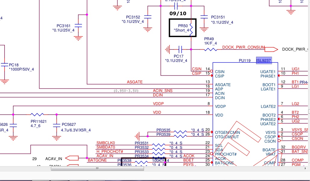

这个机器老司机都知道一般是isl9237出问题比较多,拆开测量 vdd vddp 5v  dcin 20v正常 acin 为4.3v左右不正常
拆掉pr3111  pr11622实测 100k的pr11622变成120k左右了。
料板拆了个电阻换上,插电还是差不多。
这时候顺手测了一下14  15到检流电阻没断线,在备件盒里找了个9237换上
换好以后发现还是原故障,又挣扎了半天发现这个芯片的vddp只有4.3v左右   心里把卖芯片的问候了半天
第二天发了个顺丰一早到货换上竟然和原芯片故障一模一样
接下来按部就班所有条件重新测量一遍,并且把pwm的mos全换了一遍,还是一模一样
抽了根烟冷静之后观察到插电一瞬间似乎有一下待机出来的,难道是保护断电了吗

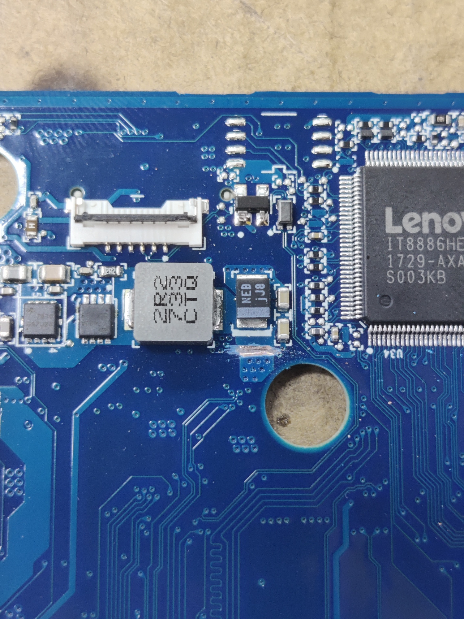

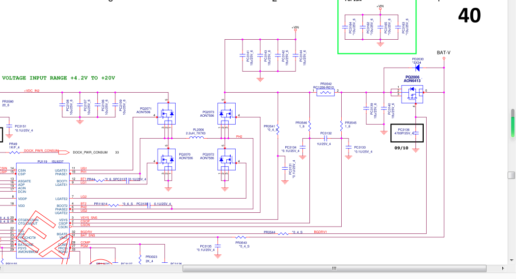

马上请出示波器一探究竟 发现pl2006与pq2071连接端,也就是用电源供电时这一端为前端有波形,后端也有波形
这个电路跟我们平时常见的pwm电路并无区别,无非是多了一个电池放电的方向。
这里可以看出来经过pq2071 pq2070与pl2006组成的pwm降压电路应该是需要从pq2073的s级流向vin公共点的,但是这里前后都有波形肯定是不正常的
冥思苦想之后实在找不到方向,只能怀疑是不是充电芯片收到错误的信号,所以才会把充电和放电的mos管同时打开呢,于是断开了smbdato数据线
再插电,果然顺利产生公共点。
新的问题出现了,ec是在什么情况发出错误的信号呢?难道ec坏了?

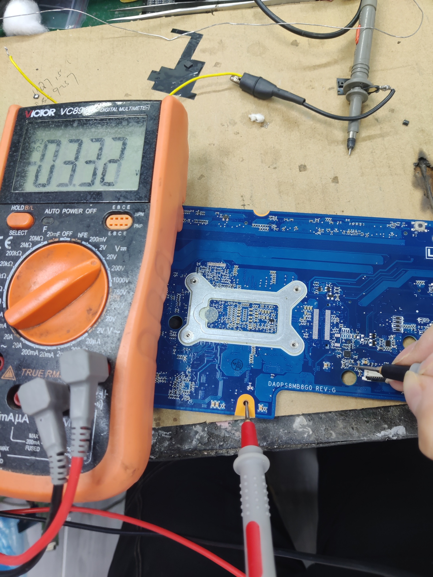

抱着求解的心态,测量了二极体值无异常,问题出在上拉电压上
可以看到电压为4.1v左右,内心一阵狂喜终于可以看到一点希望了
直接找到源头3v ldo也是4.1v  断开后级
……  原来是串电……
断开5v电压回升正常

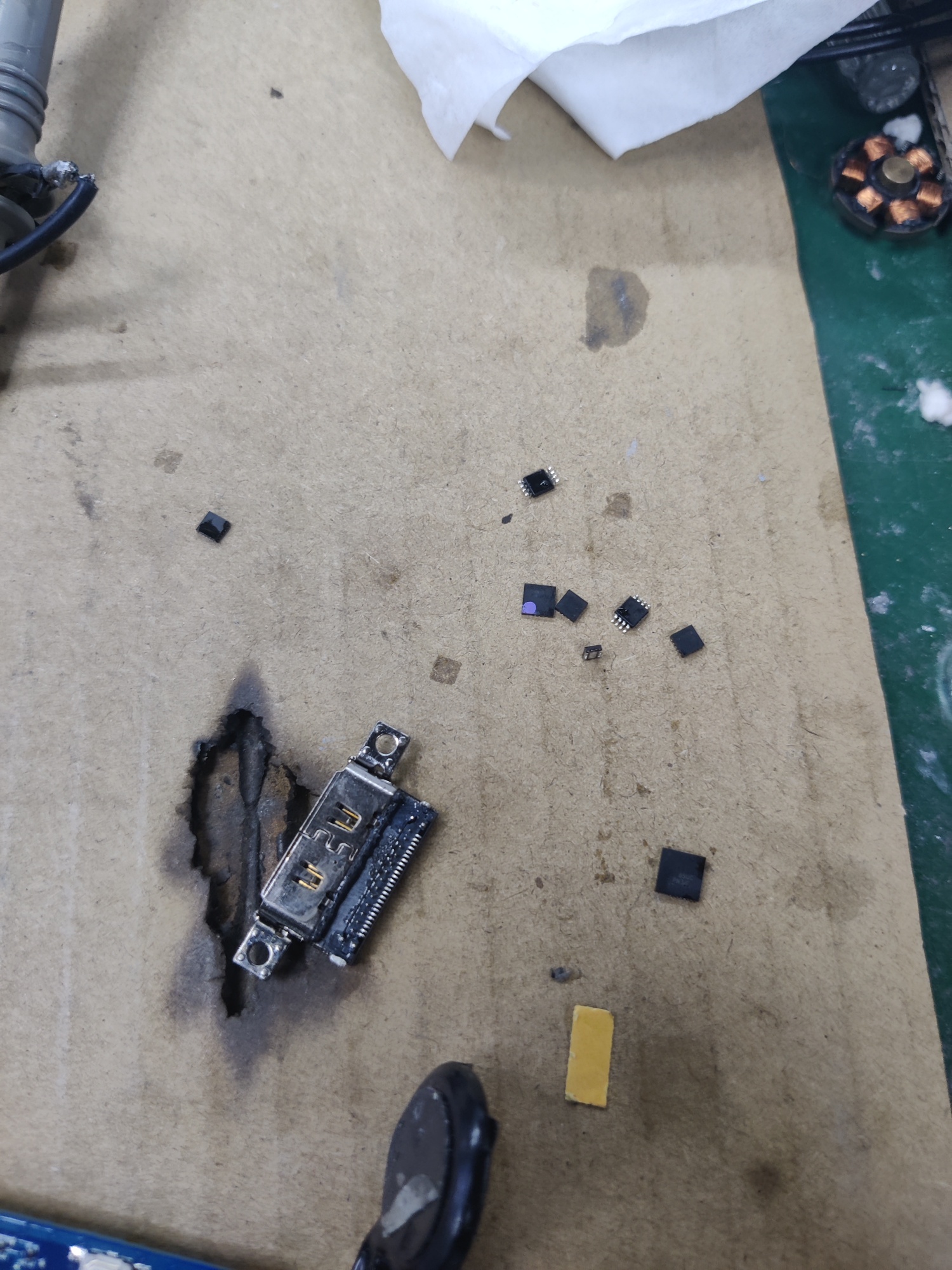

之后疯狂拆拆拆
竟然还是座子引起的
这个座子也遇到过两例,但是是在换了一个坏b芯片之后拆下来的,发现不关他事又装回去了,只能说坏芯片害死人啊……

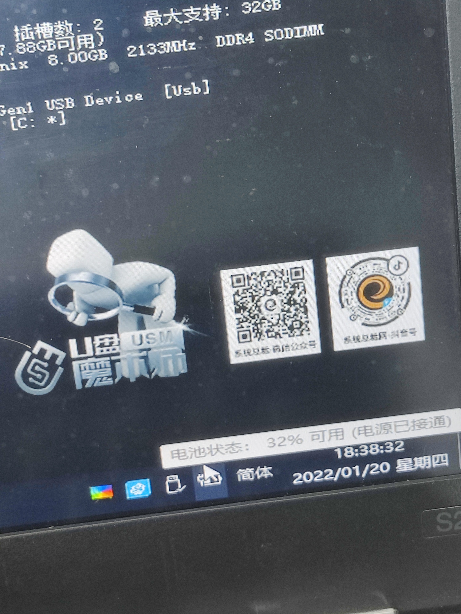

至此,维修结束!

①acin4.3v正常。②pl2006前后端都有波形正常。③smb上拉4.1v不是问题所在,(电感前后端都有波形表明芯片已经被开起空载模式,割断总线pwm停止工作,隔离开启部分正常工作)虽然是座子问题,但这是生搬硬套的分析

确实是这样的心情,一度怀疑自己了都。因为这几乎就是个死循环,如果不断开数据线,就不会过隔离,也就量不到电压升高  详情 回复 发表于 2022-9-24 15:29
