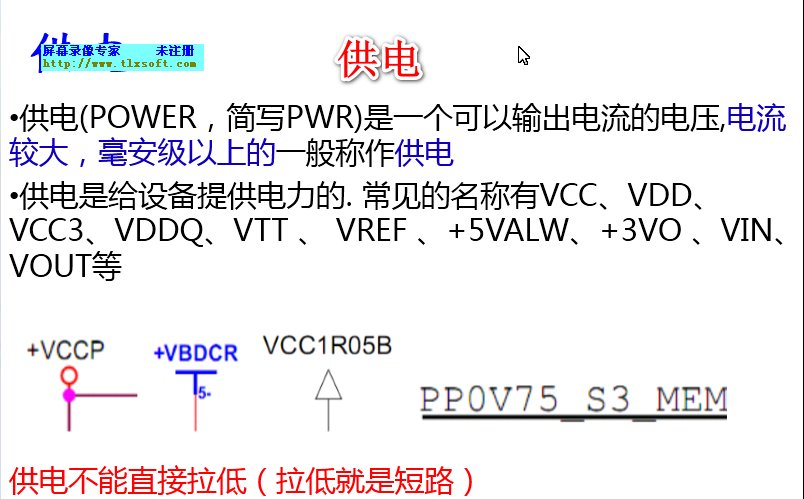

图中绿色箭头指的小红圈表示啥呢?是输入还是输出,还是都不是?

据我所知,那个小圈既不是输出,也不是输入,应该是供电的标志。

第一 外面那个圆圈信号都带V 一般是供电 还有就是你可以看看到芯片内部引脚的名称VBAT 3VSB 3VCC就可以确定是供电了啊

不一定都是表示供电端,。如测试点也可以用这个表示

圈代表的是引脚,名称代表的是和其他一模一样的信号相通

划电路板这个一般叫锚,锚定的是和其相连的另外一个点。

网络,cadence的图
