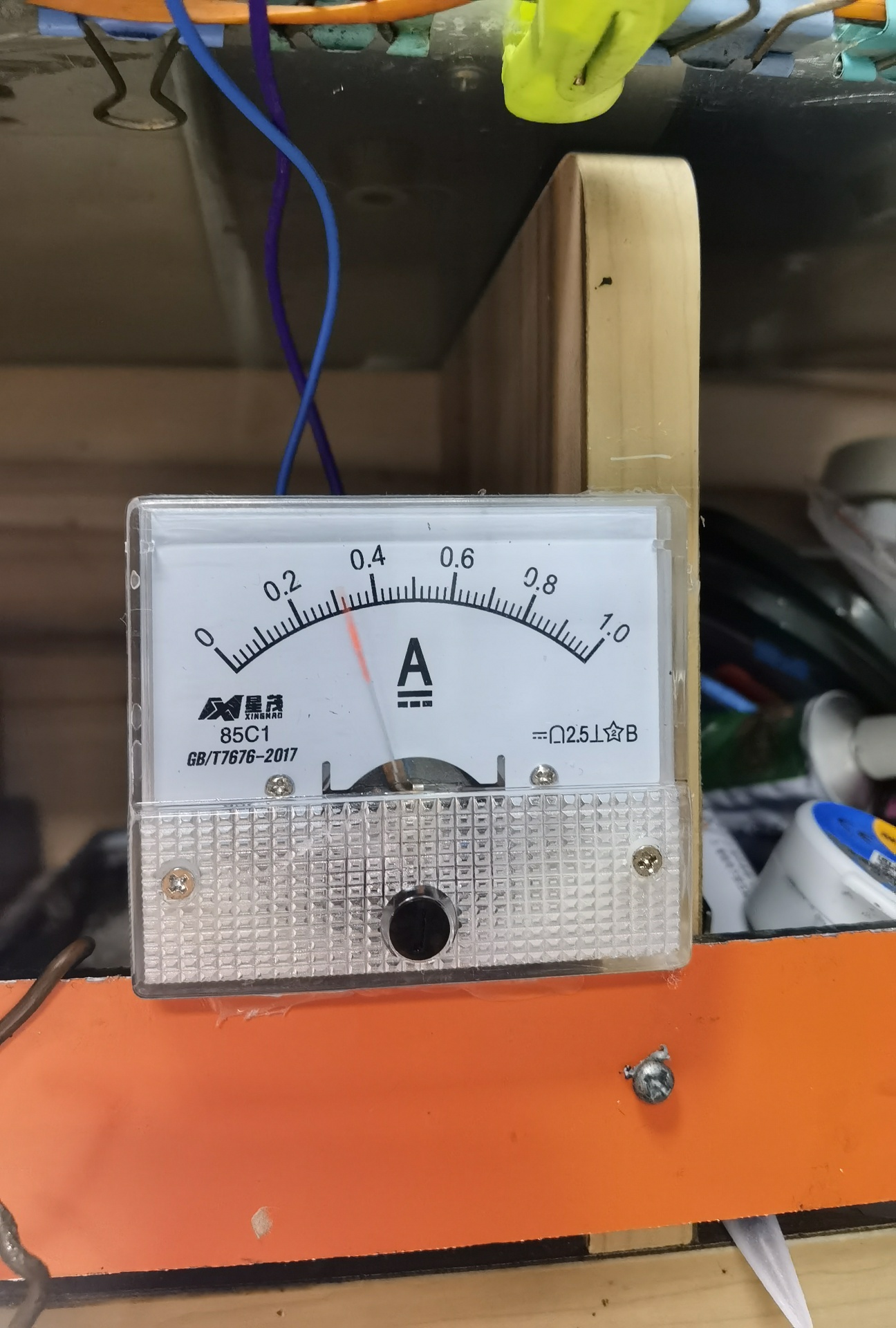

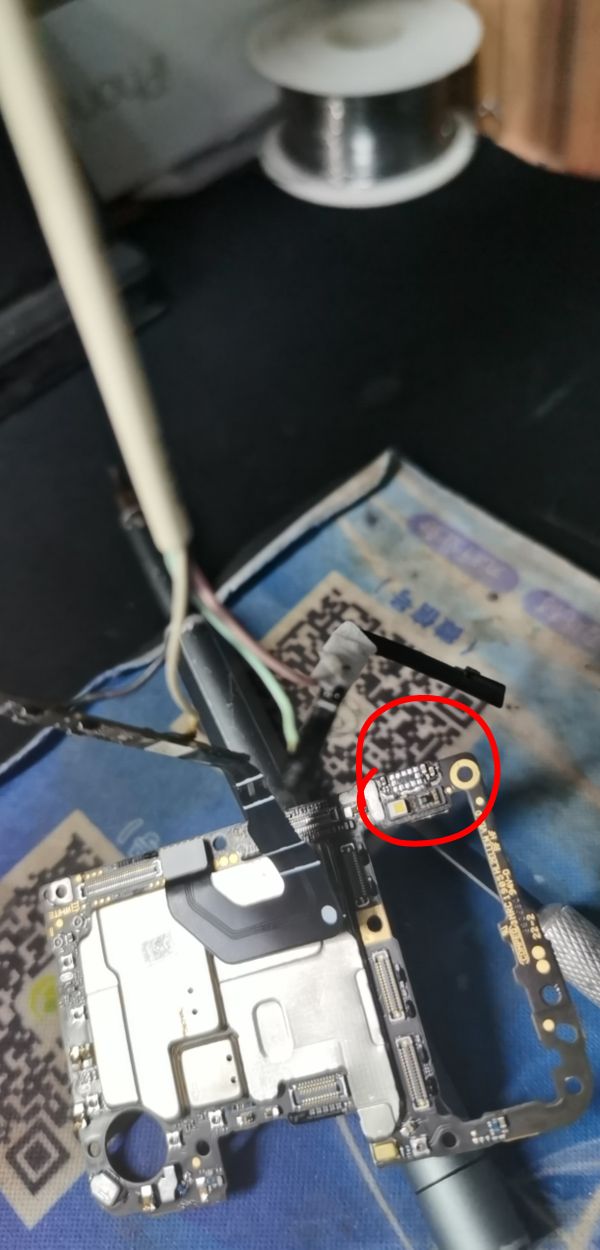

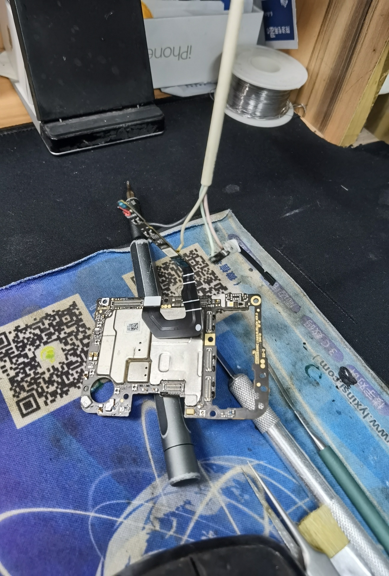

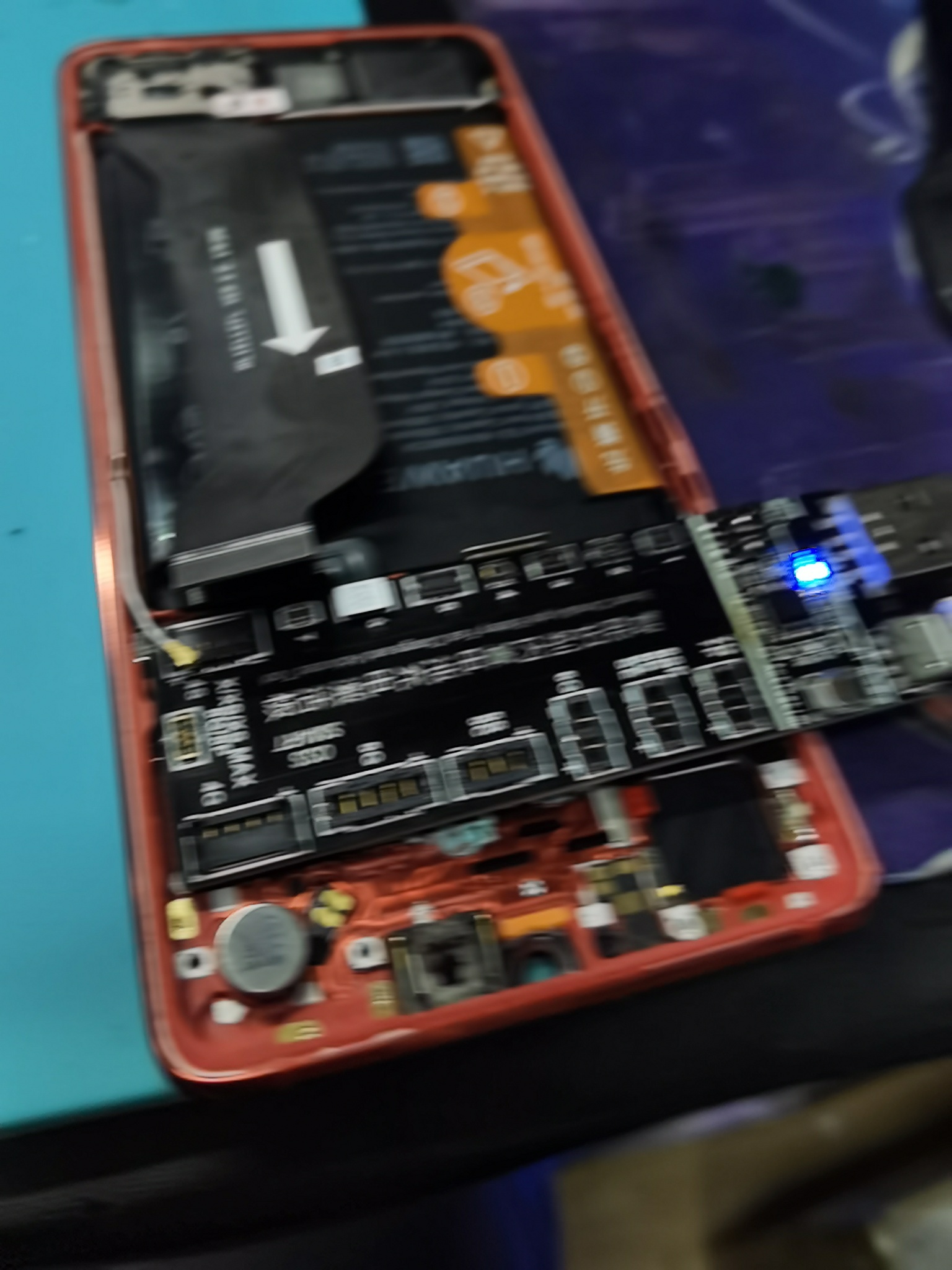

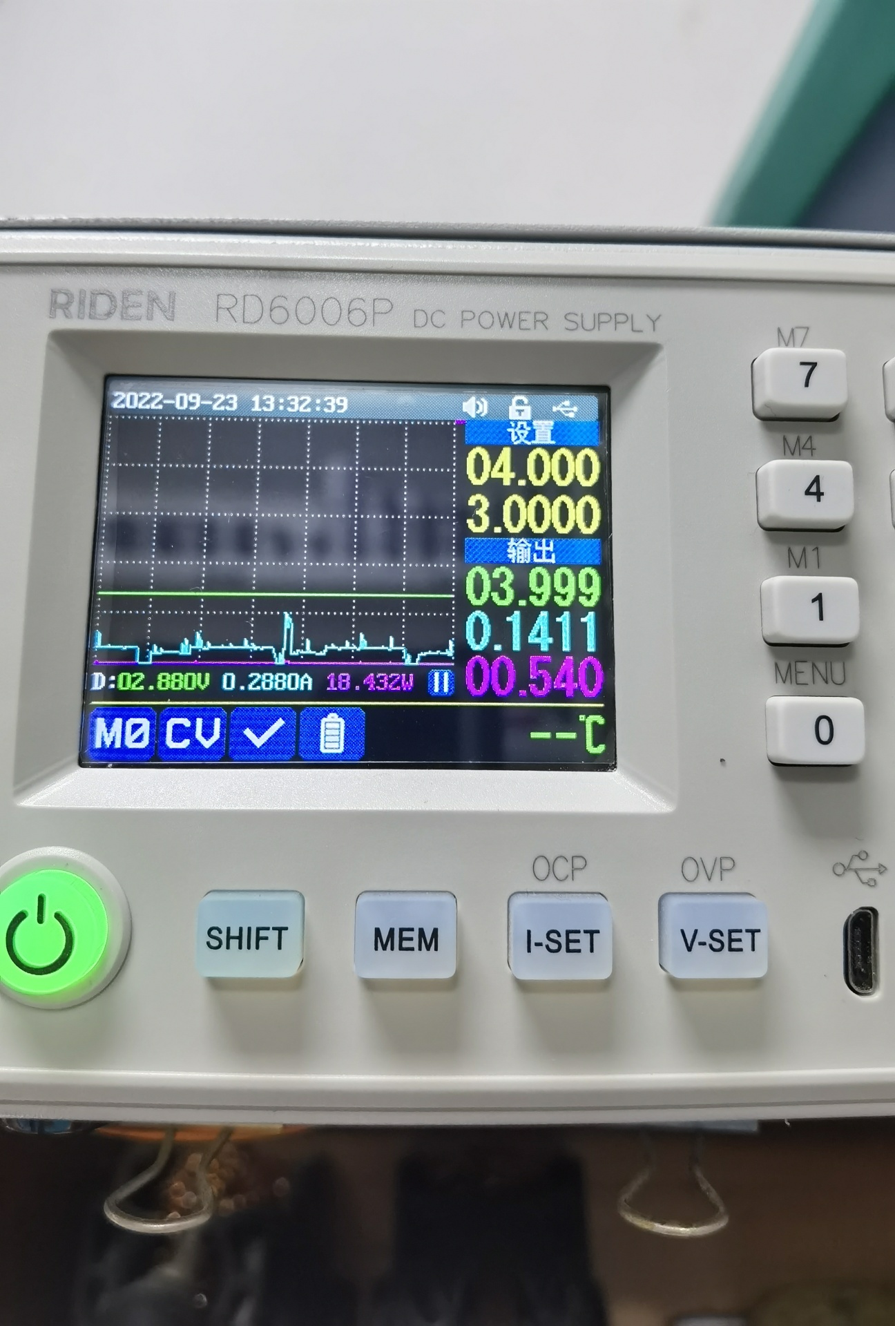

进击的小白之P30重启至恢复模式,经案例分享确定是CPU故障,讲一下维修历程,这也是我第一次干CPU,因为没有显微镜,摘CPU时铲飞了很多小元件,铲后纯板底电流为5亳安至1号安,装上CPU因为飞掉了1.5K电阻,从淘宝购回补上,根据鑫智造图纸补齐了所有的小元件,但差一个LB小元件,像电容一样的东西,装机电流50毫安掉落,感觉像是短路,发现是夹具把红圈内元件夹坏了,量着电容短路了,取下这个玩意,来电按开机起跳至120掉至60定住,怀疑是上盖没装好,拆下来重新植锡重装,电流一下跑上来了,越来越大越来越稳,终于开机了,

楼主上图表是哪里买的
