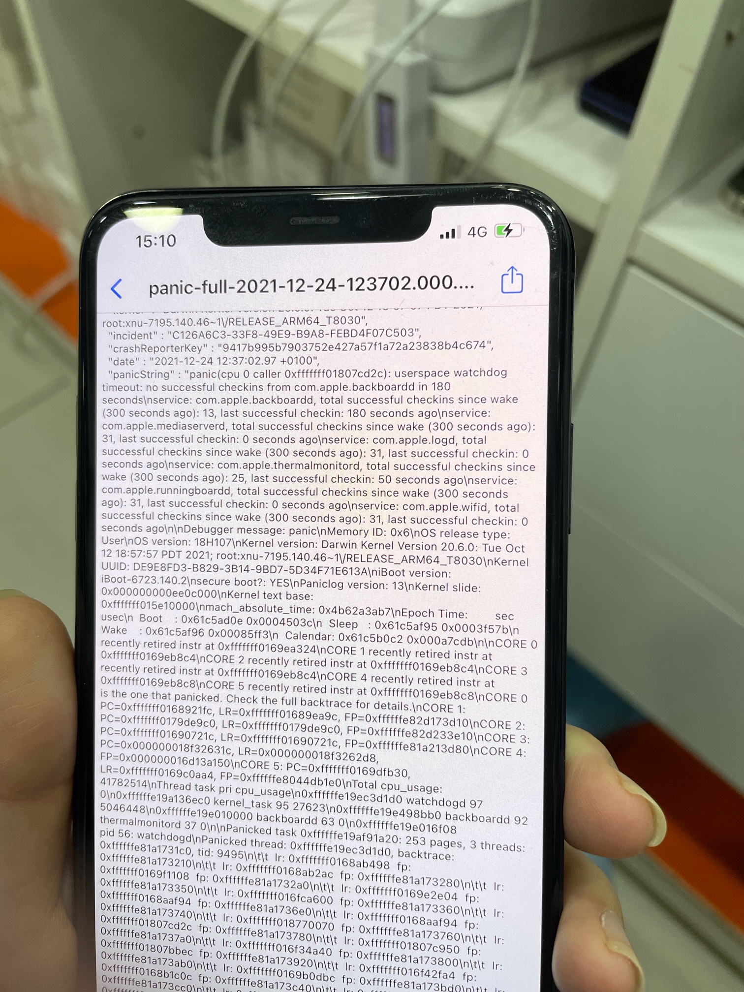

如图..半年前的一台,后来放生了,现在回去看看,也没看明白.. 当时换了原装尾插电池.. 是偶尔会重启.. 可能用了2-3个小时没问题,拿回去后第二天就回来还是会重启...

报的也还是外配啊
作者: pkl06    时间: 2022-9-26 11:47
尾插,振动器这些都换换看。这个重启相关的基本都是外配
