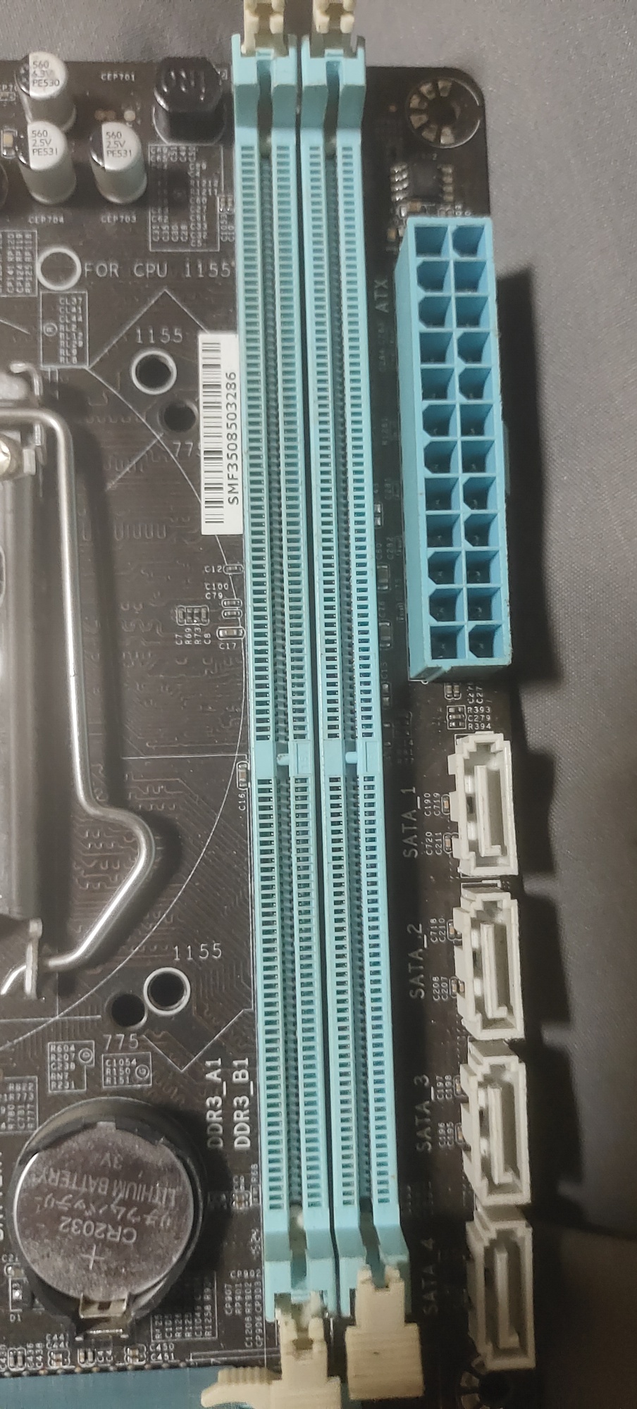

主板内存插槽使用时间久了触点会发黑,氧化的内存条是可以直接橡皮把那些黑色的擦掉的,但插槽怎么清理呢?
用洗板水倒在里面,然后刷子刷,倒是勉强可以识别了,但感觉还是治标不治本,在不换内存槽的情况下哪种溶剂或者工具能够清理掉这种黑色氧化物呢?
作者: chenyang31    时间: 2022-9-23 11:46
基本就是倒洗板水用刷子刷,再不行就换插槽。有些时候不能太钻牛角尖,坏了才有得修,你才有钱赚。
作者: wang245582    时间: 2022-9-23 13:21
好办,来回拔插,来回拔插,就磨掉了
多拔插几次就好了哦。
